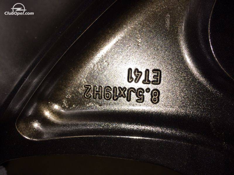

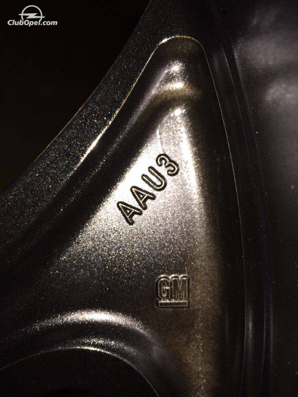

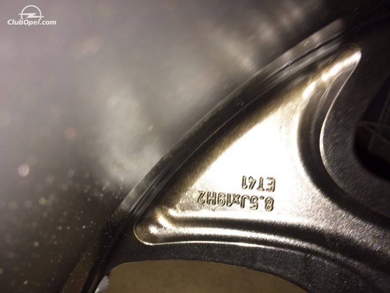

acuma am primit poze cu seriile de pe jante
Aici cei de la TUV spun ca se potrivesc odata ce au GM pe jante. Nu mai trebuie facut acte.
Dar acel ET este 41, nu stiu daca e ok sau nu... eu la jantele de 18" am ET42
  • clau70
  • Mesaje scrise: 3,328
  • Masina: Astra 2010 A20DTH
1mm e insignifiant, nu e nici o problema. Pana la urma, sunt 5x120 sau nu?
Ce J ai la jantele tale pe 18"?

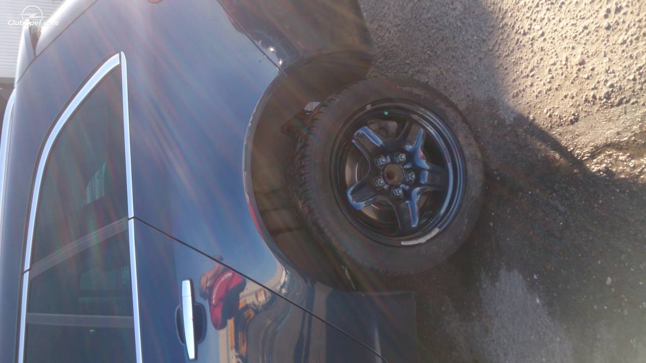

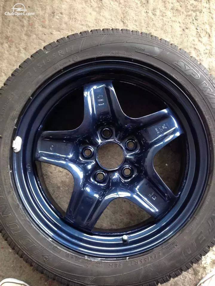

Buna seara,
Sper ca nu am gresit topicul.Am achizitionat de curand jantele de tabla structurale pe 17" si nu as dori sa le pun capace deoarece le-am vopsit in culoarea masinii.Are cineva vreo idee ce as putea folosi in centru jantei?Capacele de la jantele de vara 18" sunt mai mici.
Va multumesc!
  • gyzmo
  • Mesaje scrise: 3,745
Din pacate nu poti acoperi centrul jantelor, intrucat acesta are rolul de a centra janta pe "butuc".
  • gaina.adrian.1987
  • Mesaje scrise: 6
  • Locatie: Neamt
  • Masina: Insignia 2011 WOLGT8GM1B10700
  • Cont inregistrat: 18 Mai 2014
Pai si daca "confectionez" din plastic sau metal ceva rotund si il lipesc...ar fi o problema?
Va multumesc!
  • clau70
Poti sa confectionezi ce vrei. Problema e, cum va arata? Oricum se vad urat prezoanele. Iar cand vei vrea sa echilibrezi rotile, va trebui sa le dai jos.
Daca tot vrei roti in culoarea masinii, pui capace si la vopsesti la culoare,
