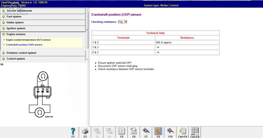

senzorul crankshaft : intre 1 si 2 10.3- 14,3 ohm si intre 2 si 3 0,3 -0,5 ohm.
senzorul cam shaft ala dintre fuliile d ela distributie daca vrei sa-l testezi si pe ala:
intre 1si 2 : 10.7-14,7 ohm si intre 2si3 0,4 0,6 ohm.
aa si inca ceva vezi ca senzorii de pe x20xev vectra a nu sunt aceeasi cu cei de pe x20xev vectra B
