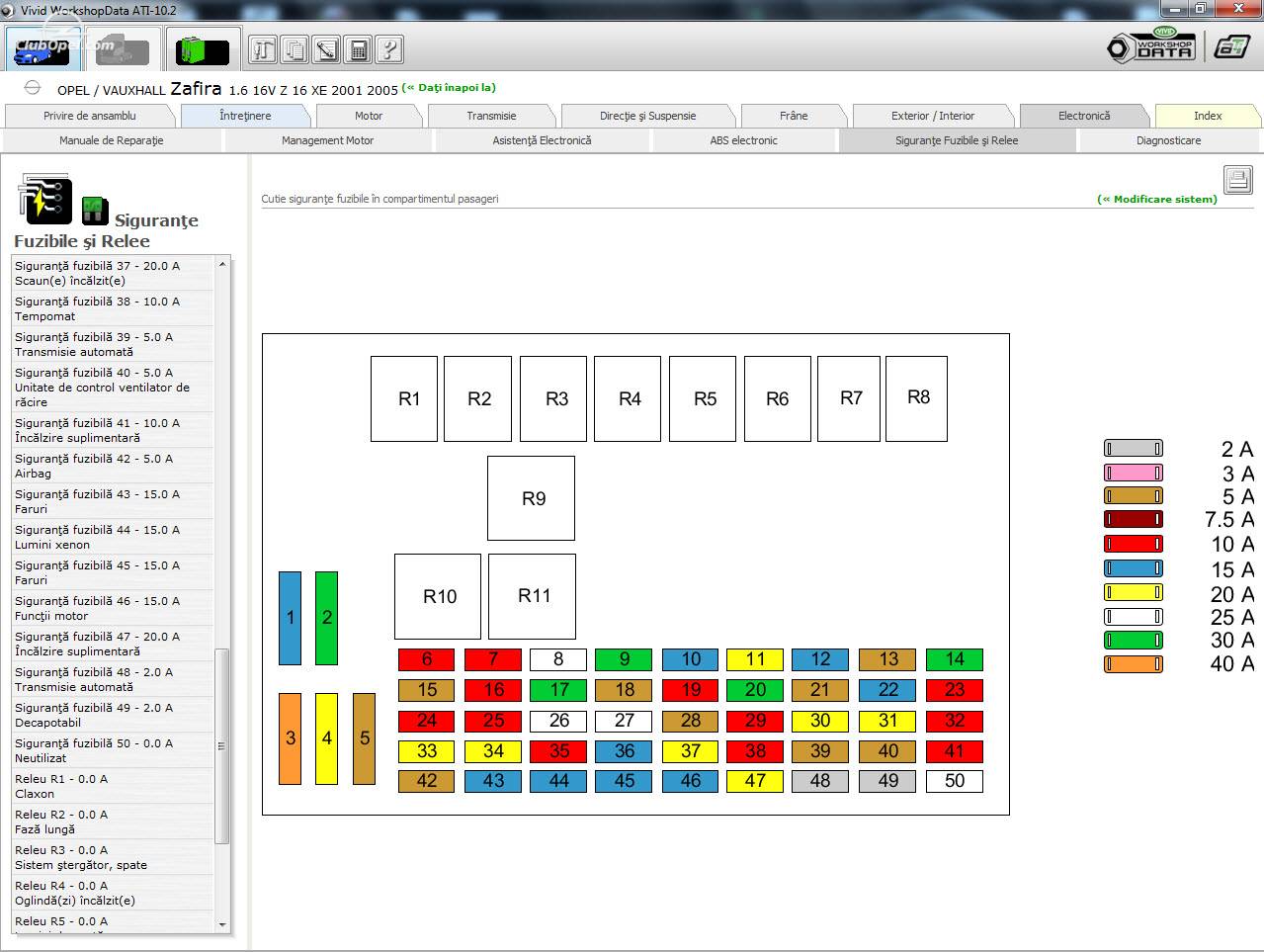

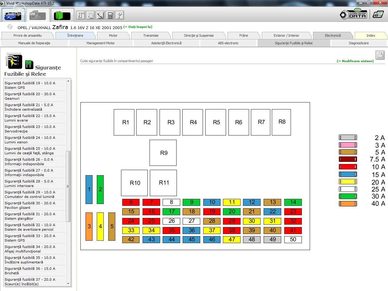

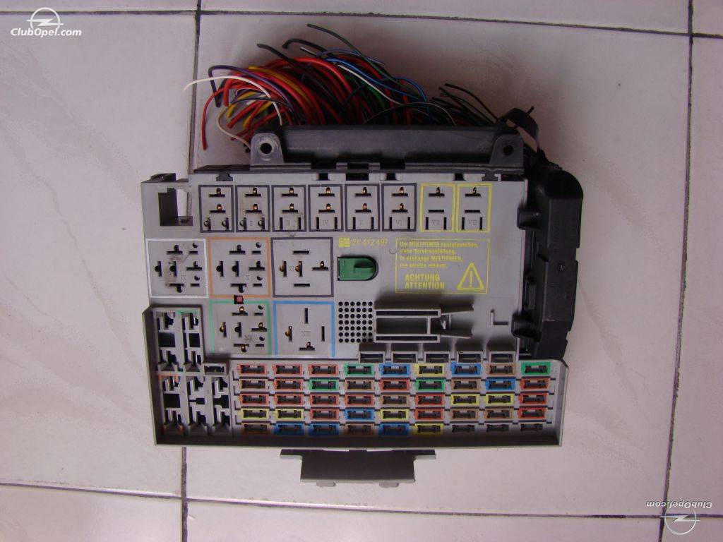

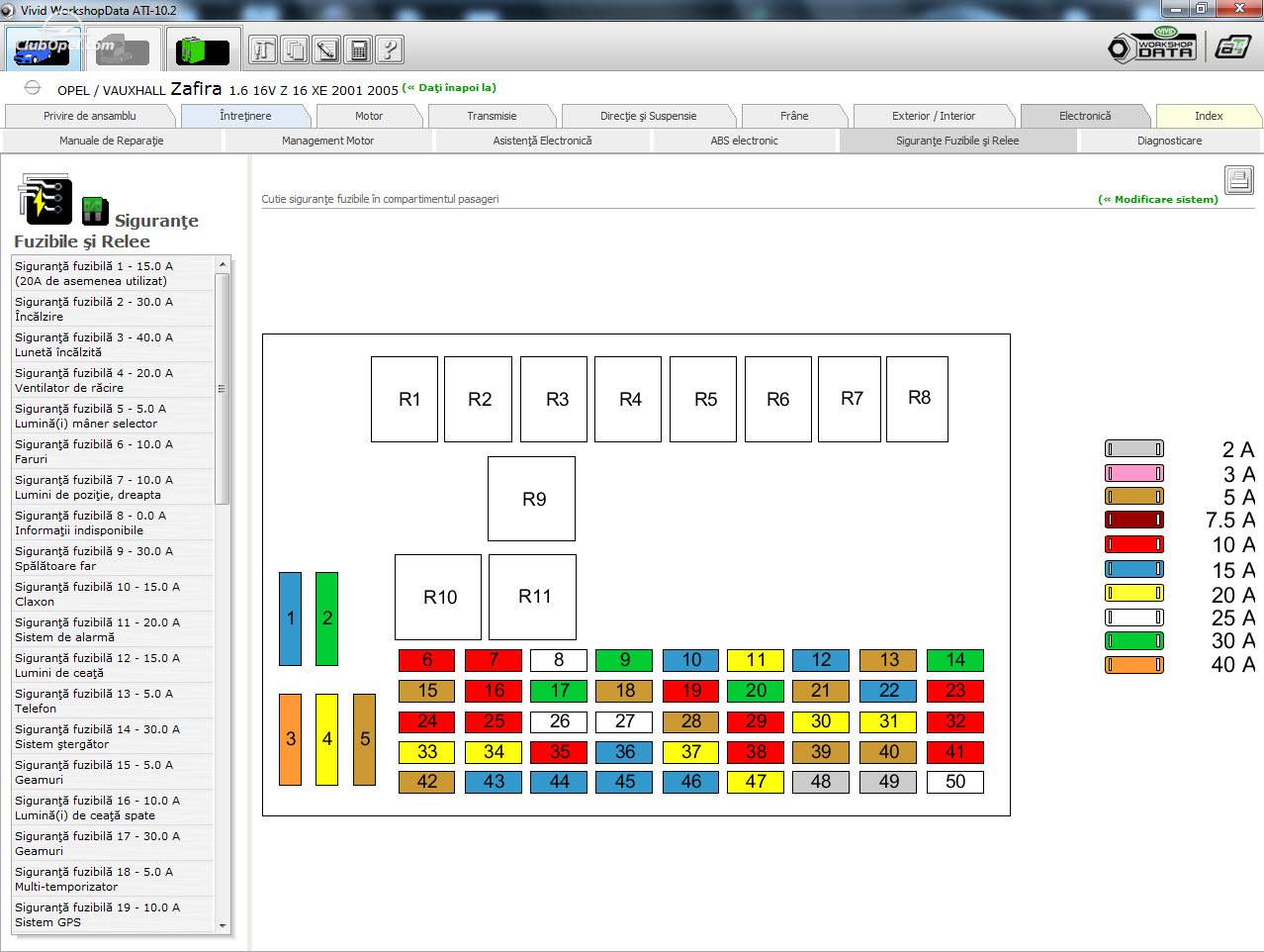

01.Tablou sigurante fuzibile in compartimentul pasageri.

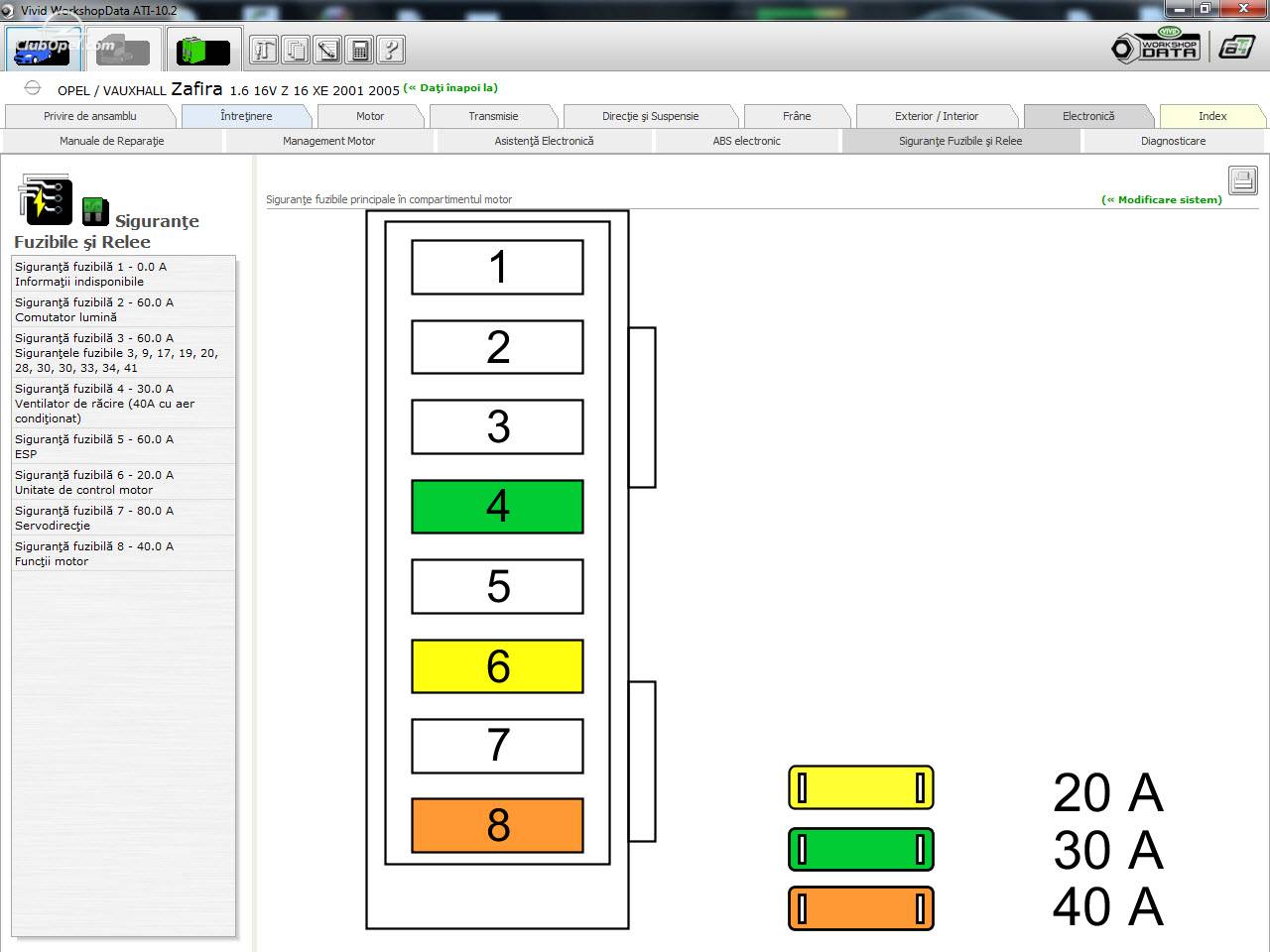

02.Tablou sigurante fuzibile principale in compartimentul motor. (Z16XE...)
...0102...

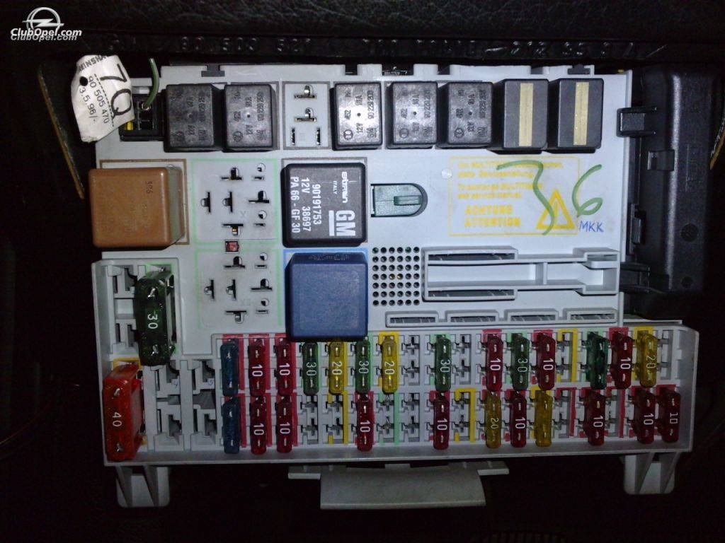

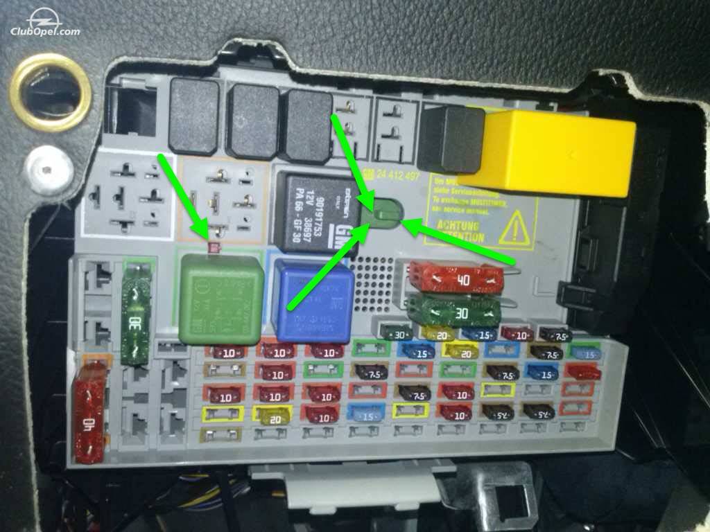

Interbare de noob: Cum pisici scoti releele acelea sa pot sa el verific cu un multimetru ?!
Pur si simplu trag de ele ?
  • T.ion
  • Mesaje scrise: 3,454
  • Masina: Zafira 2001 Z16XE
Am incercat sa scot si eu unul, nici eu nu am reusit.
Poate trebuie apasat ceva?
Sau ajutat cu o lamela in forma L (atat de jos cat si de sus)
Cam asa arata.
Cele doua butoane verde si roz ce rol au, este doar decorativ?
  • taxi43edy
  • Mesaje scrise: 1,176
  • Masina: Zafira 2001 Z18XE
Daca tragi cu incredere o sa iasa , nu trebuie sa tragi sau sa apesi pe nimic
  • T.ion
Nu este chiar asa simplu, eu la releul de la pompa.... pana nu l-am ajutat cu o surubelnita nu a iesit (trebuie ajutat.)
ia incearca si tu, poate ai mai mult noroc. 😂 .

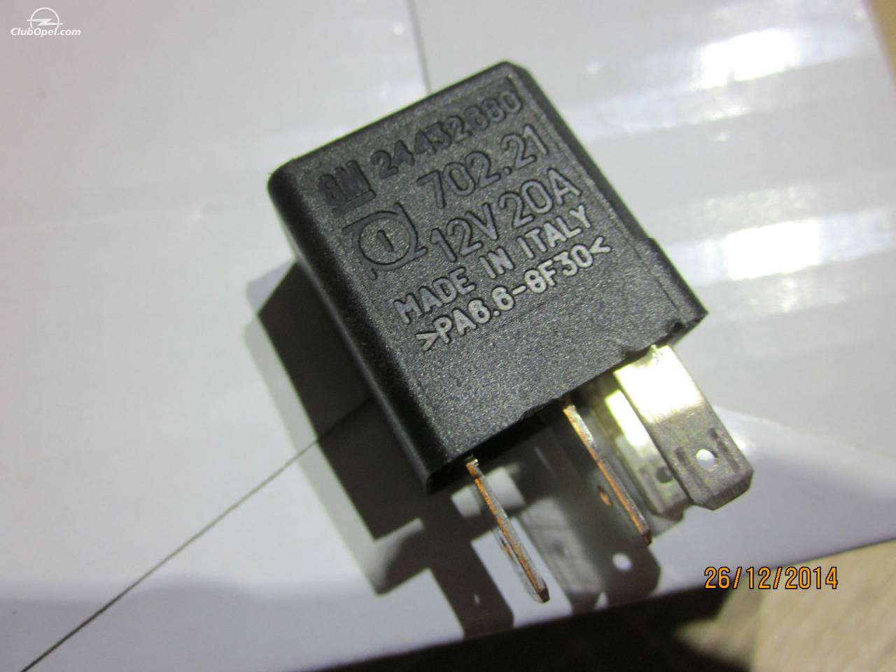

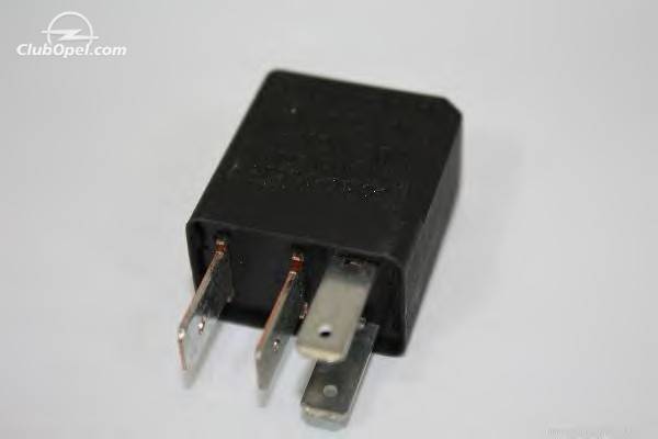

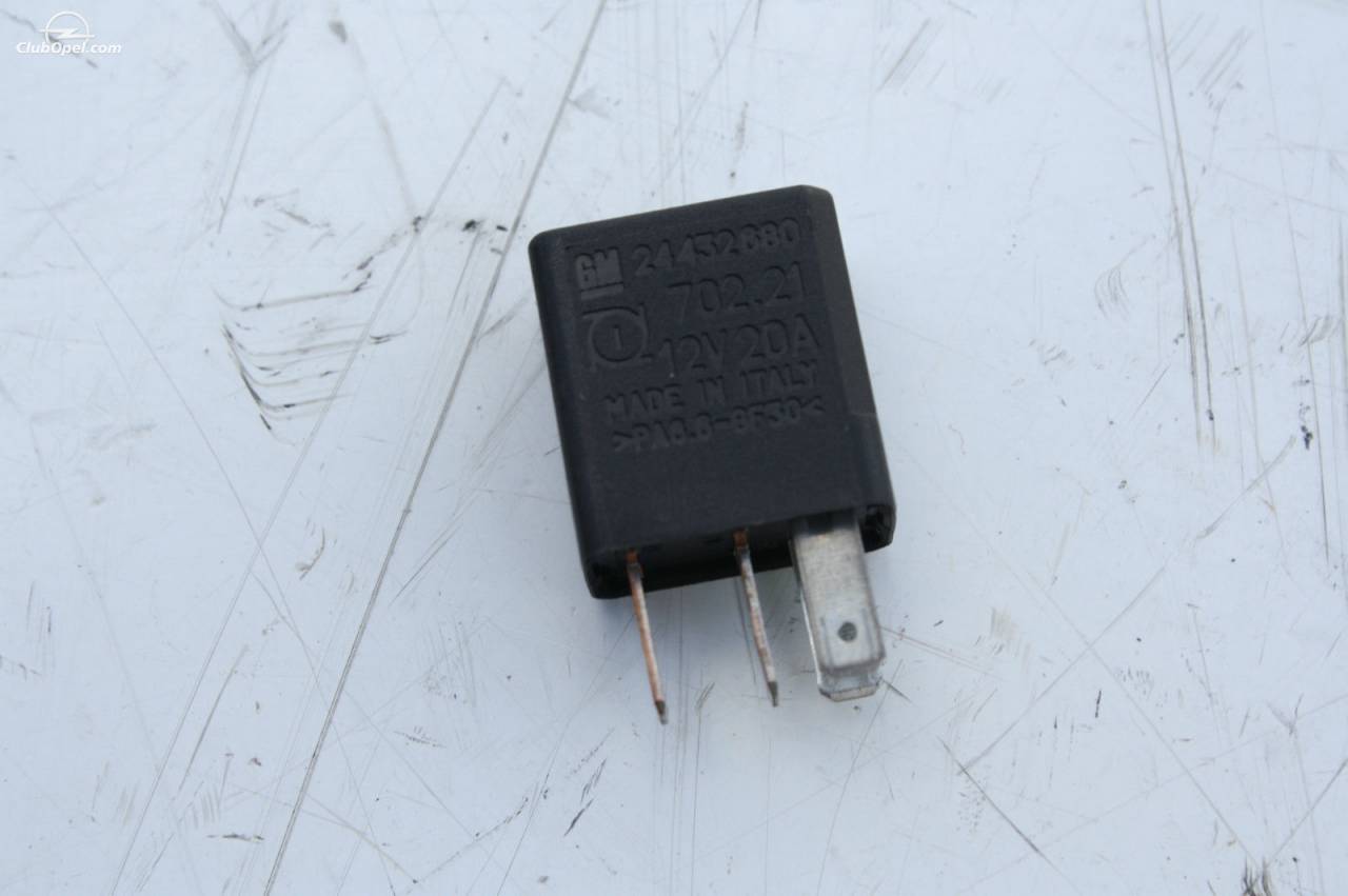

Zilele acestea unul dintre relele de semnalizare sa dus - stiu nu suna bine.
Pentru a rezolva problema puteti folosi unul din relele negre cum ar fi:
R3 - sistem stergator spate... (Vedeti poza de sus)
Cele negre - se scot ceva mai greu, dar ies daca sunt ajutate cu o surubelnita.
Se gasesc la dezmembrari pe alese (cele negre) - cele galbene depinde... de noroc...
Pe cele negre scrie 20A, pe cele galbene nu scrie nimic - de cati ...A (amperi) suporta?
in rest terminalele de la pini sunt la fel.

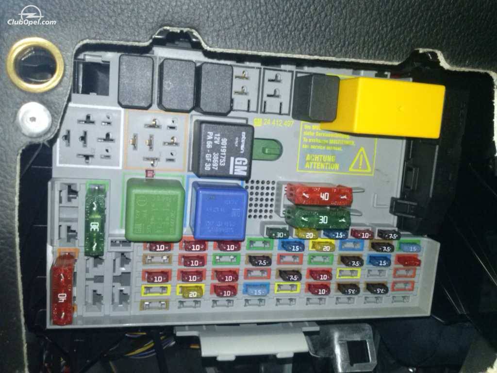

al3xisos a scris:Ma poate ajuta cineva cu o schema electrica a traseului cablului de la siguranta nr 23?(abs,servo) Zafira 1.6 16v z16xe

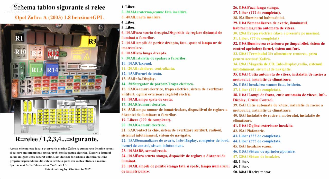

poate se aseamana cu cea pe care o am eu , Zafira A 1.8 +GPL, si uite aici o poza cu detali pt tabloul de sifuranta :
  • Mesaje scrise: 7,310
Cam tarzior, zic ... ptr al3xisos. In rest, poate fi la tanc ptr alti interesati ...
  • FlasMan
  • Mesaje scrise: 9
  • Masina: Zafira 2003
  • Cont inregistrat: 04 Jul 2017
Eu am zafira de 3 saptamani 😊 si acum ceva zile am venit aici pe forum sa vad postarile. Mai devreme nu erea posibil ca nu aveam masina. 😊 Dar sper sa ajute in viitor schemuta mea colorata 😊
