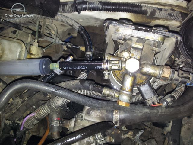

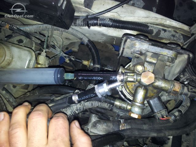

cred ca am gasit problema ceea ce imi iesea mie pe injectoare era un rest de motorina de pe conducte... cand am desfacut conducta de alimentare de la filtru am vazut ca era seaca nici urma de motorina ...filtrul era aproape plin... am deafacut conducta care vine de la rezeevor la filtru si nici urma de motorina... am pus cu o seringa mare motorina pe intrarea in filtru dinspre rezervor si parca da sa porneasca... intrebare pompa de alimentare banuiesc ca e electrica,atunci cand pun contactul nu ar trebui sa iasa motorina pe conducta dinspre rezervor??

Pompa de alimentare este mecanicã și se aflã în pompa de injencție. Pentru amorsare trebuie pompatã motorinã în pompa de inj. pânã la ieșirea de retur al pompei de inj. cuge fãrã bule de aer. Dacã n-ai pompã de mânã, poți folosi un furtun transparent cu care sã absorbi (sugi) cu gura pânã scoți tot aerul. Apoi desfaci conductele de la injectoare și dai la automat pânã împroașcã motorinã.
Dar dacã ai trasã în a II-a și tot n-a luat-o nu cred cã-i problemã de amorsare, dar încearcã și o amorsare corectã.

cum ai bãgat motorina pe tur?
dacã e vorba de manevra din pozele cu seringa ai pierdut timpul degeaba, aia nu este amorsare.

practic am.inlocuit rezervorul.cu.un bidon de plastic si un.furtun transparent care ducea direct in rezervor si cand dadeam la cheie incet incet scadea nivelul de motorina

prima data cand am tras-o nu ajungea motorina la pompa ceea ce vedeam eu era un rest de pe conducta la filtru... la imbinarea de la filtru intra putzin aer ar cum a stat o luna oprita cred ca a intrat destul aer si ca electromotorul e pe terminate nu reuseste sa il invarta cat ii trebuie... am pornito dar trasa.. dupa ce sa incalzit lam oprit dar tot nu porneste la cheie chiar si cu motorul cald...
