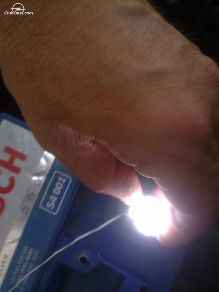

eu de curand avad becul ars am desfacut am curatat am cositorit doua fire -foarte greu! si de ele o placuta cu 6 leduri albe-era pentru lampa de la oglinda;nu pot sa-mi verific becul zilnic si nu stii cand se arde...cei de la ITPmi-au zis ca se poate lua talonul pentru aceasta nenorocita de lampa
am inlocuit si becul de la oglinda si la plafoniera spate cu led-uri si consuma mult mai putin...am patit cu vechile becuri sa-mi consume bateria astfel incat sa nu pot porni luni dimineata dupa doua zile de usa deschisa si vreme mai rece...ca acum

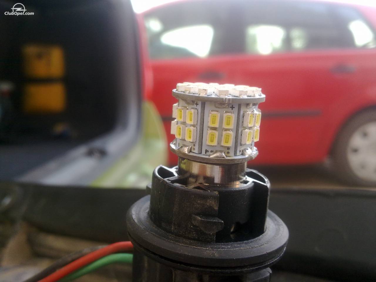

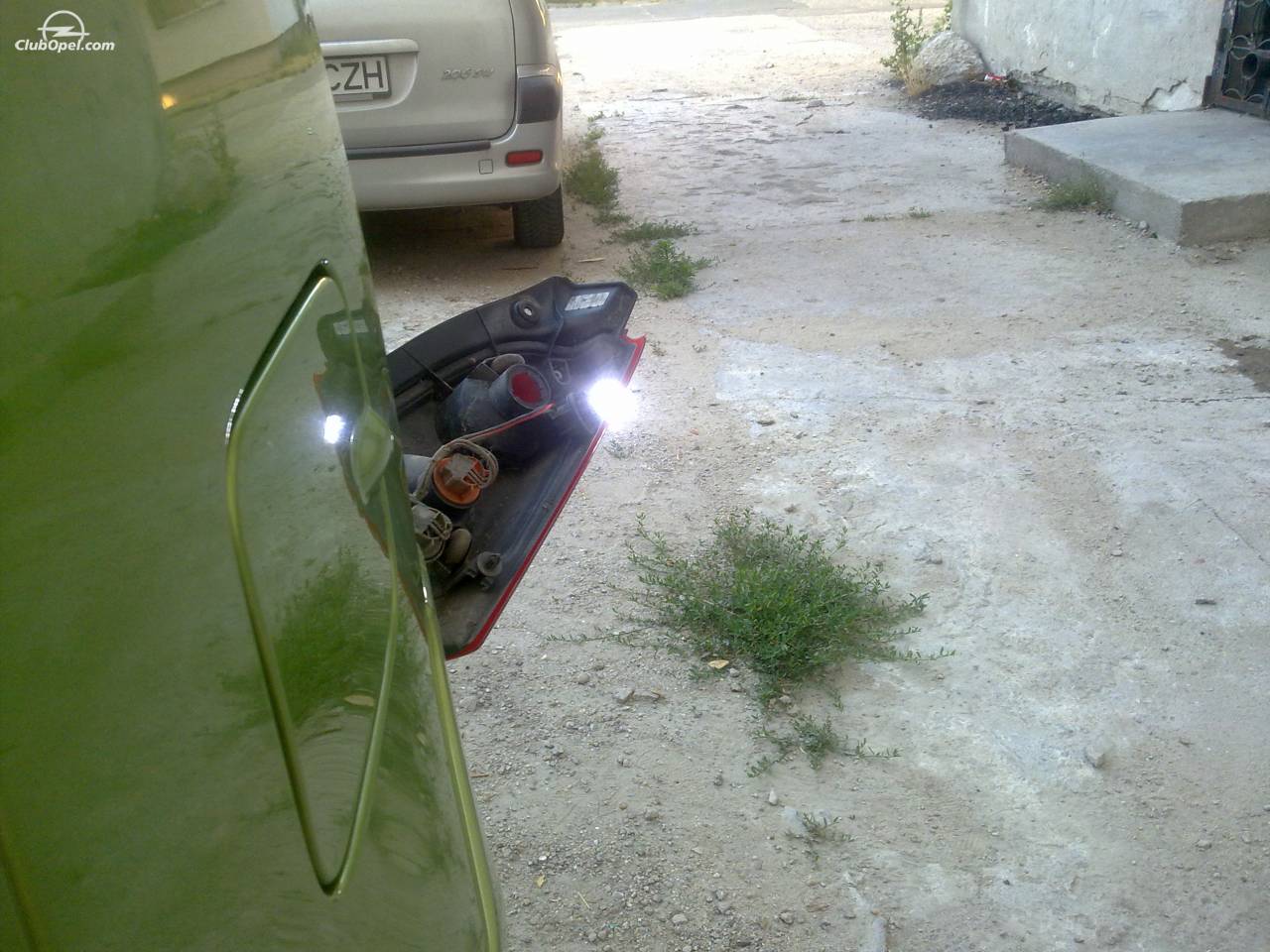

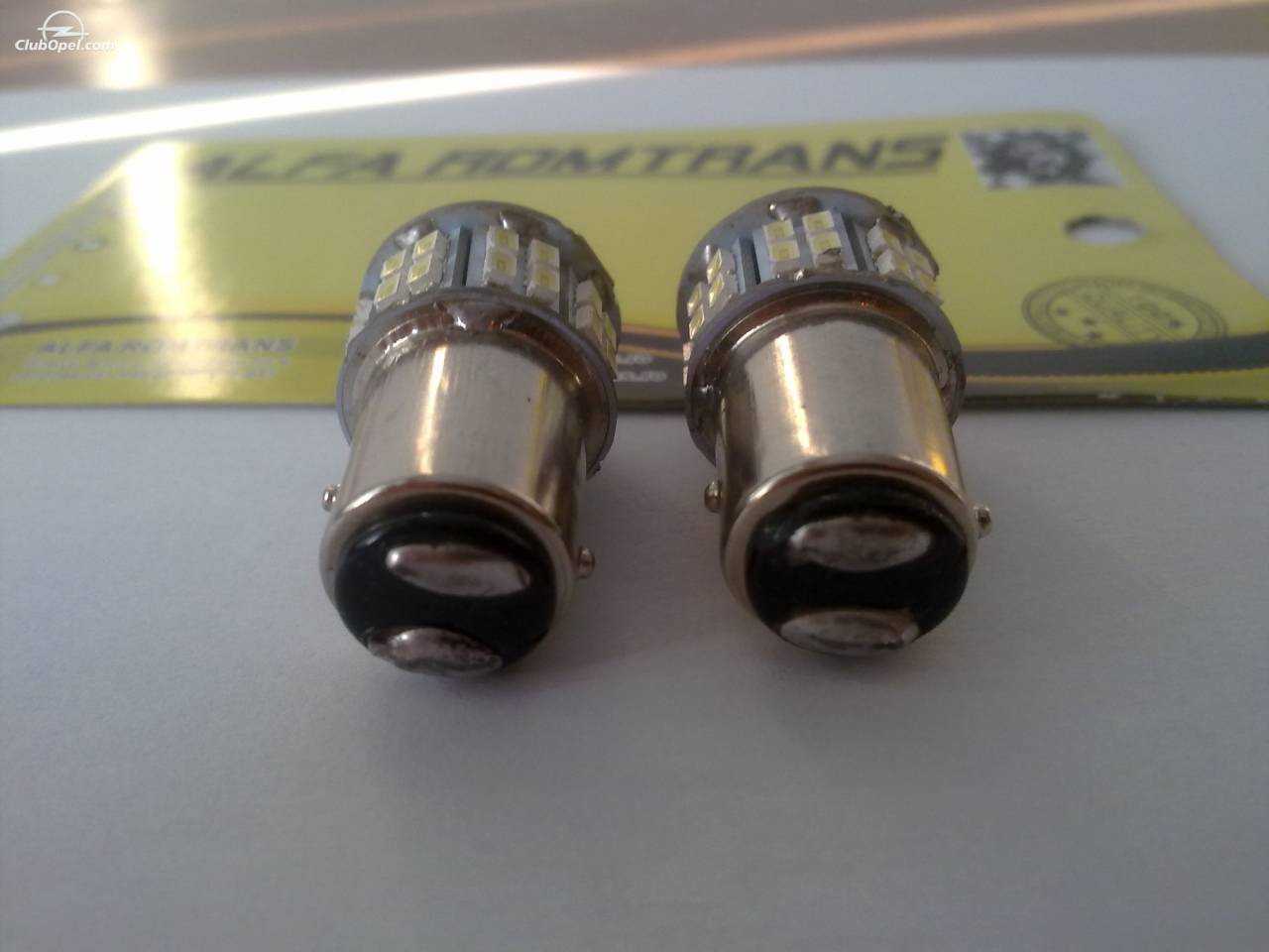

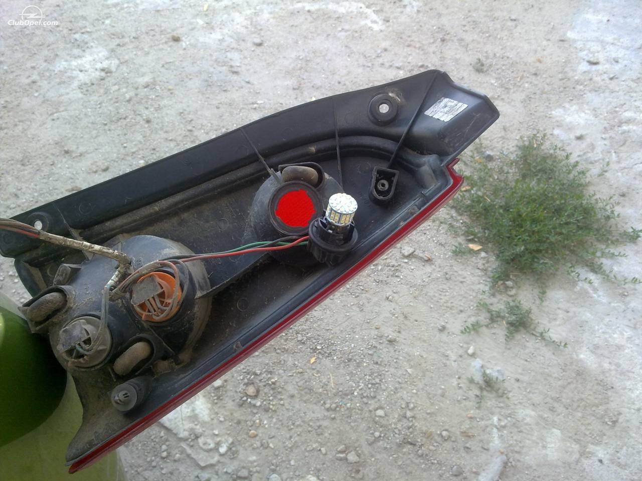

Salut !

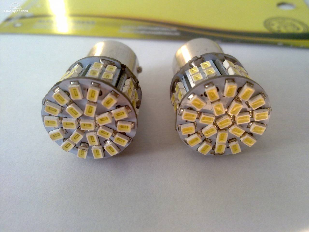

De 2 ani încerc sã echipez Agila personalã cu becuri LED compatibile,dar totusi de câte ori gãsesc modelul de becuri LED care m-ar satisface ca format,culoare si intensitate luminoasã,mã lovesc de anumite inconveniente ale producãtorului.Pânã în prezent am becuri LED doar pe lumina de ceatã si pe cea de march-arriere care se fixeazã corect în fasung si functioneazã bine.
Vã expun situatia cu care mã confrunt de mai mult timp.

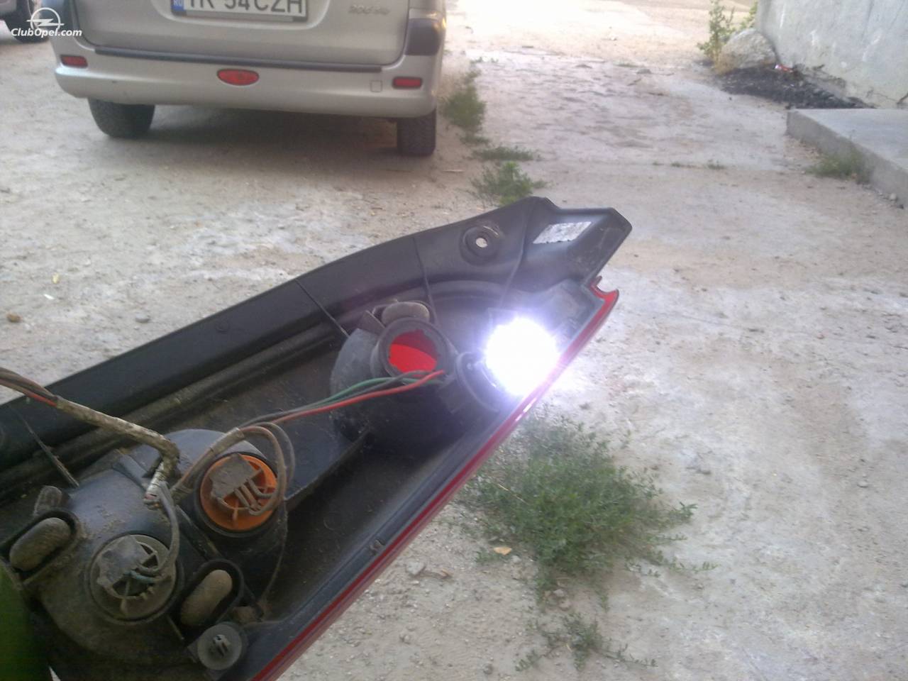

1.Am cumpãrat 2 bucãti bec LED pt. stop frânã/pozitie spate.Dilema:nuturile de fixare în fasung se potrivesc perfect dar în aceastã pozitie a becului fixat ,se aprinde numai stopul pe frânã,lumina de pozitie nu functioneazã.
2.Inversând fixarea becului LED în fasung(evident cu putinã fortare a nuturilor) ,se aprinde numai lumina de pozitie,cea pt. stop frânã nu functioneazã.

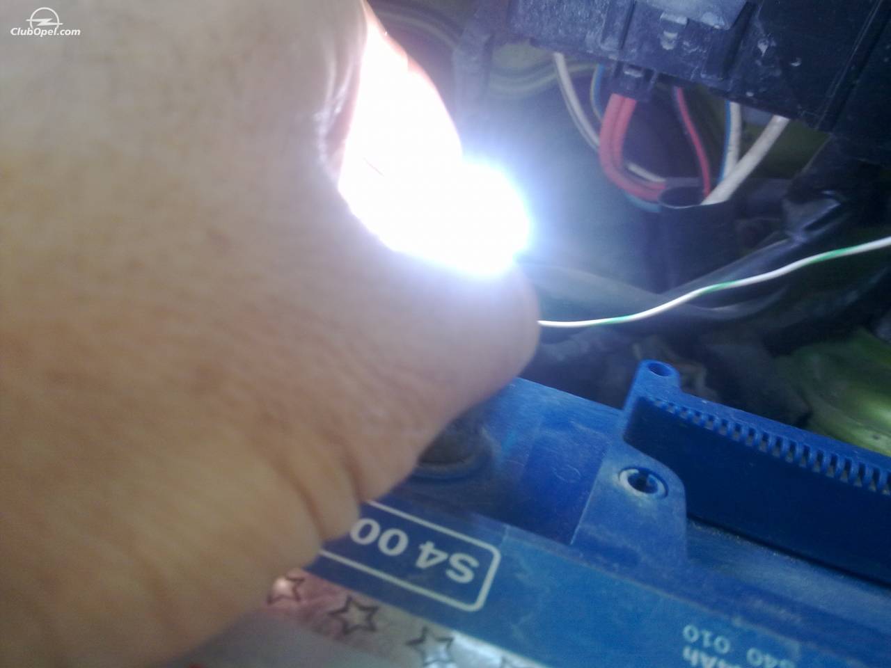

Am observat cã aceste becuri LED lumineazã cu douã intensitãti,mai redusã pt. pozitie,accentuatã pt.cea a stopului frânã fenomen care se observã numai atunci când becurile LED sunt conectate direct la acumulatorul masinii(conectând pe rând cei doi electrozi ai becului).
Altãdatã,am gãsit acelasi model de becuri LED pt.semnalizare spate(galbene/portocaliu),am vrut sã le cumpãr dar nu se potriveau la nuturi: nuturile bec semnalizare spate Agila sunt amplasate asimetric( la 120 grd),modelul aflat în magazin avea nuturile diametral-opuse (simetric la180 grd) si nu intra în fasung.
Aveti sugestii cum as putea adapta becurile LED prezentate pozitie/stop frânã pentru a functiona corect fãrã probleme de scurt-circuit ?( nu le pot schimba la magazinul de la care le-am cumpãrat).
În cazul în care nu existã soluþie la problema prezentatã,indicati-mi cod becuri LED identice ca format,culoare si intensitate luminoasã compatibile Agila sau îndrumati-mã la o adresã unde detin o gamã diversificatã de astfel de becuri de unde pot alege,care sã se potriveascã ºi sã funcþioneze corect fara probleme de adaptare sau scurt-circuit în instalaþia electricã(vreau sã schimb cu LED inclusiv becuri faruri ºi mã intereseazã în mod deosebit becuri cu led-uri mici ,cât mai numeroase care dau luminã de intensitate mare).

cel mai simplu e sa montezi lampile cu led desfacute din dulia lor in dulia becurilor cu filament arse-spargi sticla si salvezi dulia;apoi fixate in noua dulie cu adeziv sau silicon transparent ; atentie la lipirea firelor
lampile de semnalizare daca erau concepute pt semnalizare trebuiau sa fie facute cu elementele de fixare decalat nu la 180gradfe

Pt.becurile LED stop frânã/poziție,ar putea fi un releu care schimbã polaritatea în circuit și probabil din aceastã cauzã nu funcționeazã una din secvențe sau conexiunile în bec sunt fabricate cu polaritate inversã dar acest lucru este exclus deoarece la verificarea pe acumulatorul mașinii secvențele stop frânã/poziție funcționeazã corect.Poate cineva sã mã lãmureascã ?
Pt.becurile LED semnalizare spate(cu caracteristicile menționate în postul anterior) soluția ar fi sã pilesc unul dintre nuturile așezate diametral opus(180 grd) dupã care sã cositoresc cu fludor pe fasungul becului un alt nut la 120 grd,
