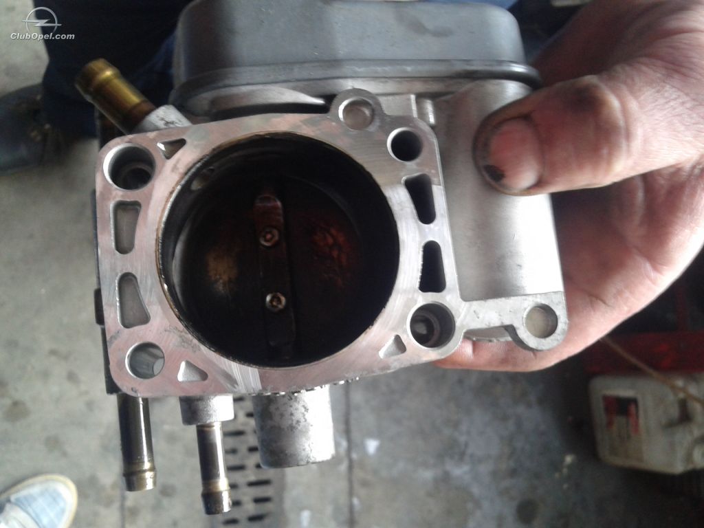

Bun, zis si facut, m-am apucat de treaba insa in ziua aceea nu am reusit sa desfac suruburile de la EGR asa ca daca tot dadusem capacul jos de la motor si aveam totul pregatit am zis sa arunc un ochi si la clapeta si ca sa vezi era neagra de ulei.
M-am apucat si am curatat-o insa doar in partea de sus cu gandul ca dupa ce fac rost de chei sa o desfac si sa o curat complet.

Montat EGR la loc, desfacut clapeta acceleratie intradevar era neagra si dedesubt, am facut-o ca noua am desfundat gaurica minune era infundata complet ce sa va spun eram tare mandru de treaba facuta si inca sunt:)
