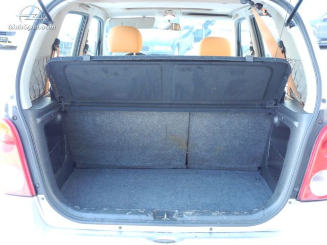

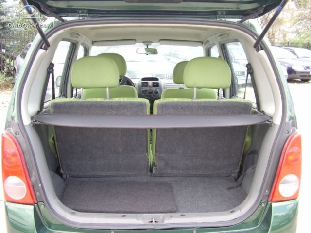

Va urez si eu sarbatori fericite si vin cu o nelamurire: eu de ce nu am polita si am panza clasica, se poate monta ulterior? Multumesc frumos!
Aceeasi intrebare si pentru tetiere spate, nu am decat 2.
Am vazut ca bancheta spate difera.
  • dancuciureanu
  • Mesaje scrise: 16,458
Pana in 2003-3004 bancheta spate este de 2 locuri rabatare 1/2 in loc de polita ai o panza.
Dupa 2003-2004 bancheta spate este de 3 locuri (3 tetiere) rabatare 1/3-2/3 cu polita rigida.
Se poate monta polita rigida dar trebuie si plasticaraia de pe lateralele din portbagaj.

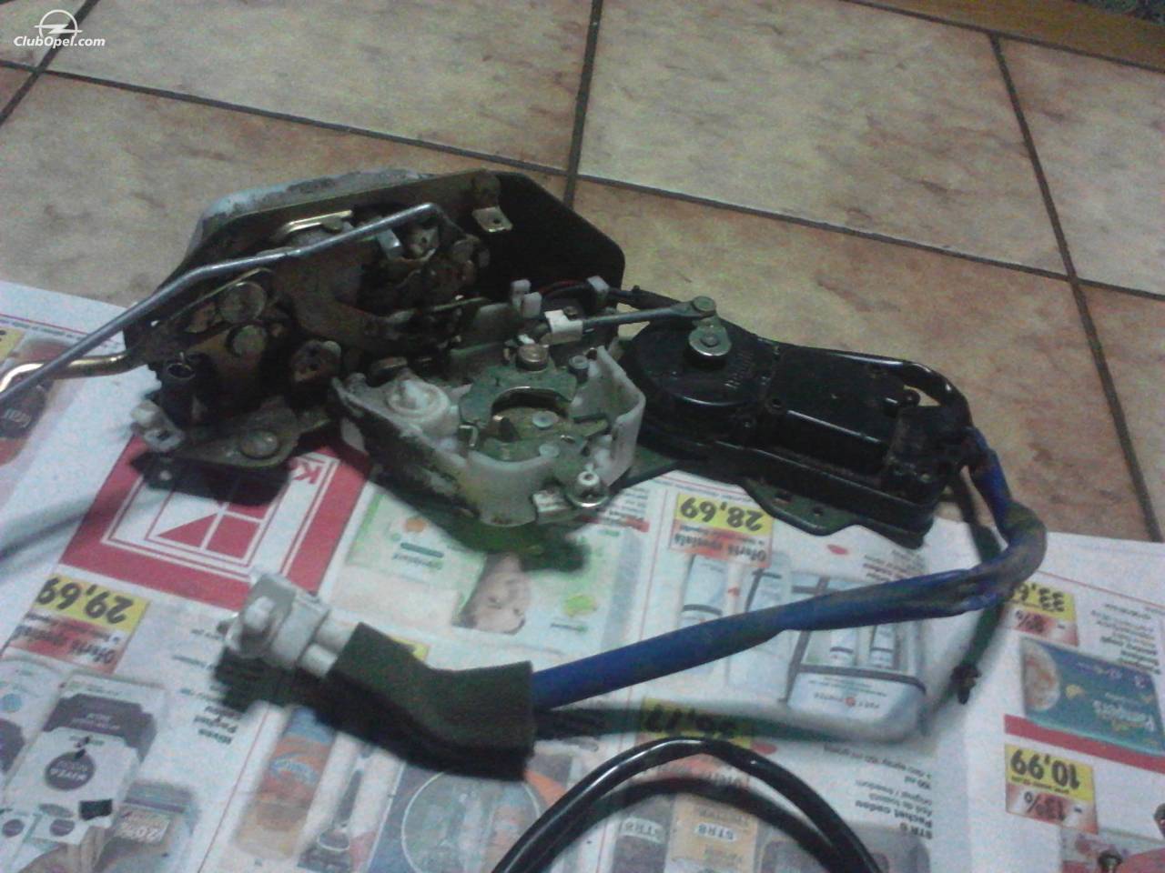

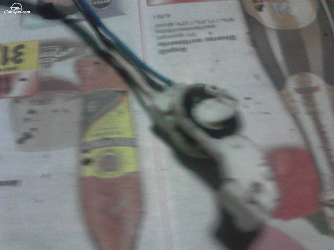

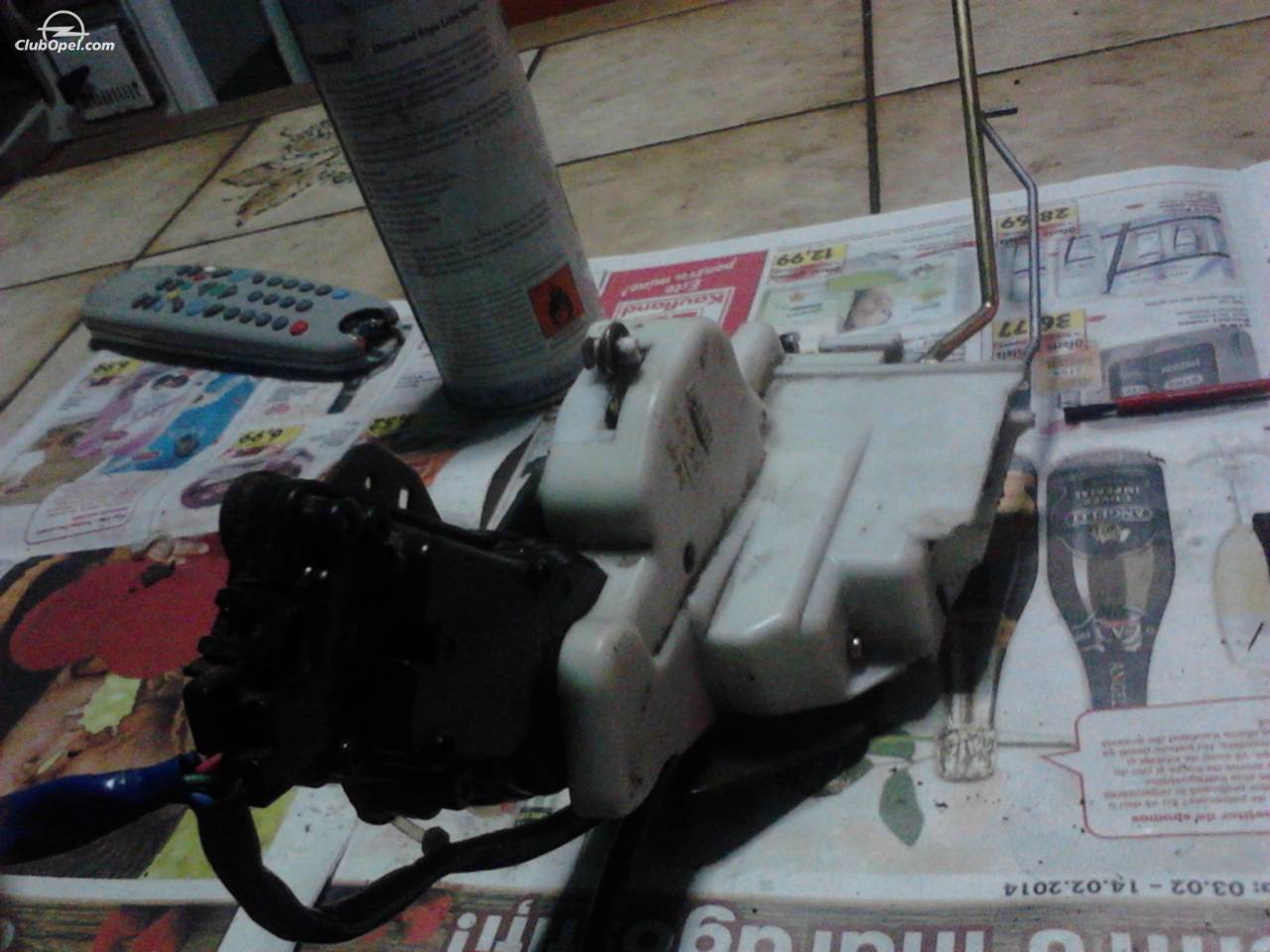

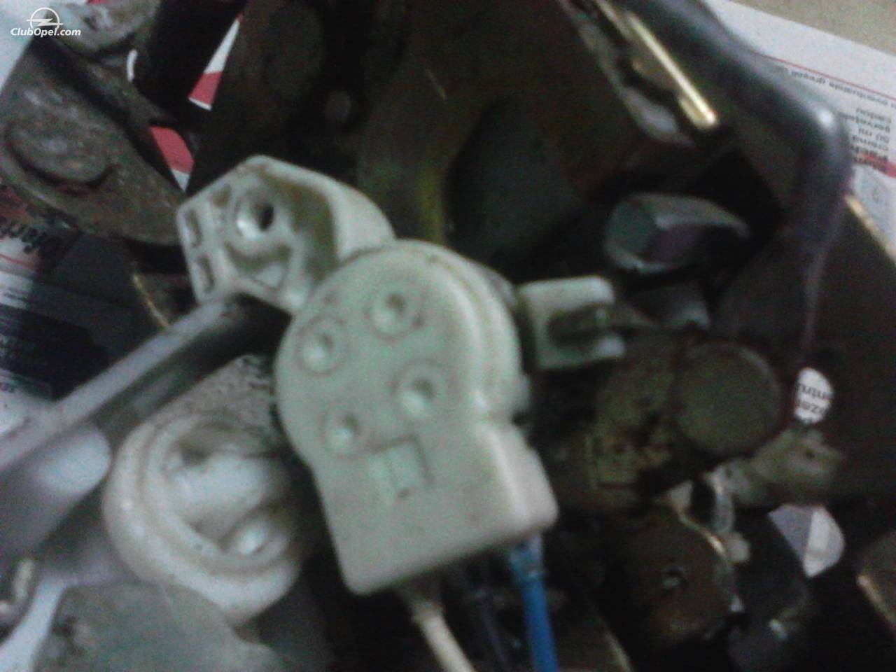

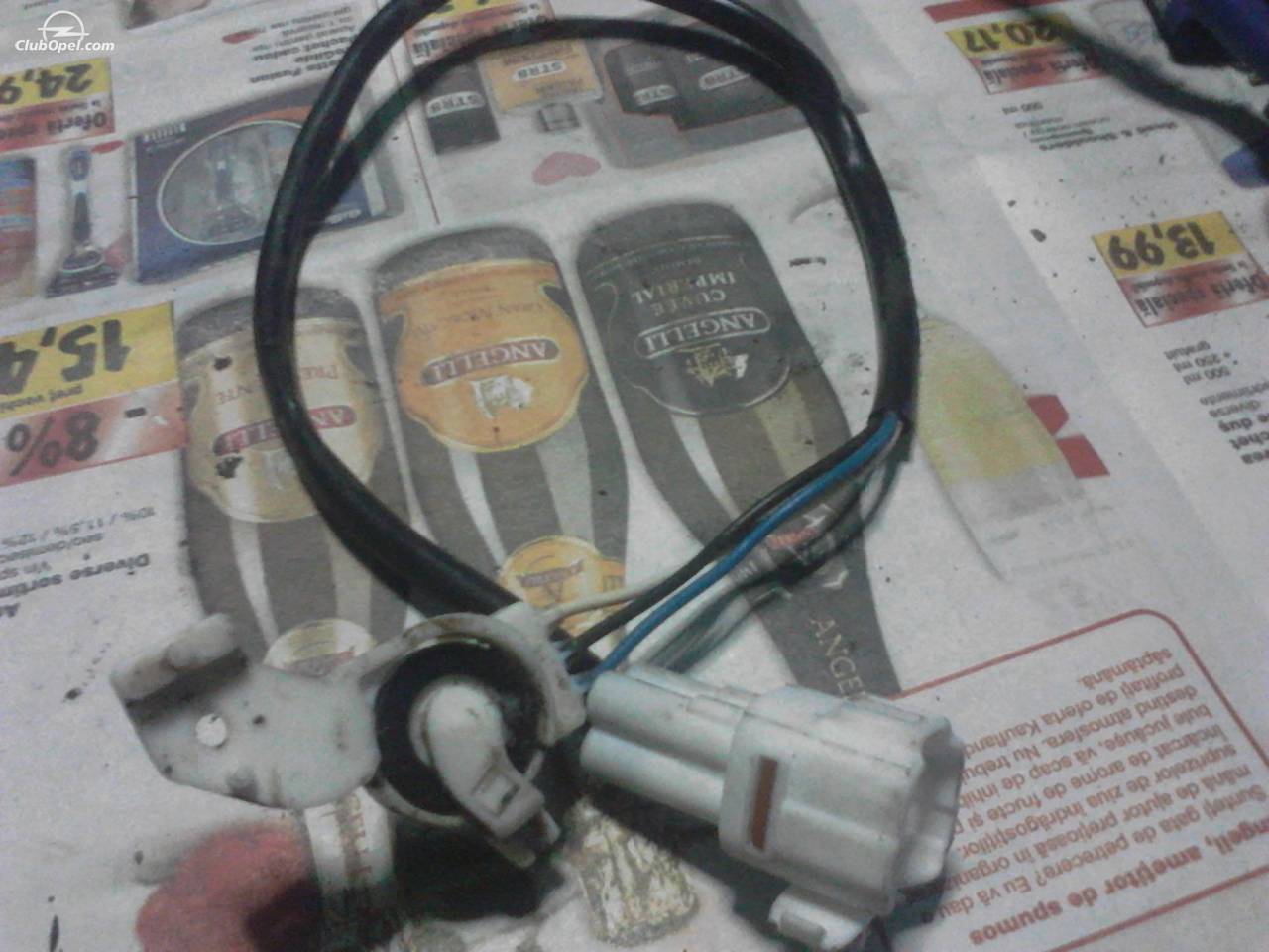

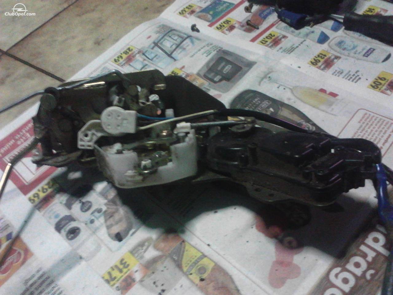

de la un timp inchiderea de pe stinga facea figuri la inchidere la cheie si pe descis si inchis imi ramineau usile si porbagaju deschis am decis sa o repar demontare fata use grija la miner
rabdare mare si sprei de curatat contacte plus unul de vaselina pt angrenaje problema era de la potentiometru cel alb cu trei fire nu incercati sa il desfaceti doar spalat cu alcol technic si sprei de contact lasat la uscat pe calorifer remontat la loc inchiderea merge perfect ps nu uitati sa puneti folia la loc eu am lipito cu scoci ('')

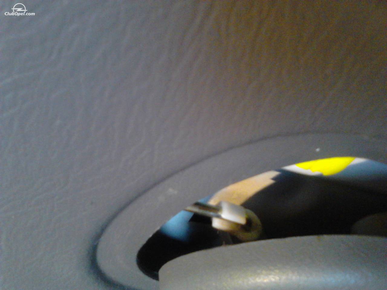

Buna seara
A mai încercat cineva sa dea jos mânerele din interior mașini ,de care prindem când inchidem portierele, a mele sunt din tapițerie modelul gri si sunt murdare si ma gândeam daca se pot demonta si spala?

manerele se scot usor prin desurubarea unui surub cap stea din interiorul manerului si se trage in sus de el.
dar problema mea mai sus mentionata cu scoaterea manerului macaralei este la fel de usoara si se face cu o carpa strecurata printre manerul macaralei si distantorul de plastic dupa care se infasoara in jurul axului sau si se trage strans stanga-dreapta pana iese siguranta ce blocheaza manerul.extragerea manerulului macaralei este banala si nu insist asupra sa

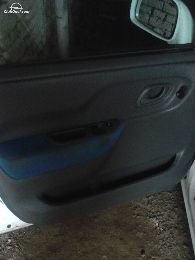

Eu ma refeream la tapiteria din jurul mânerului din plastic numai ca la mine este tapiterie gri nu albastra, poza este luata de mai sus

Am dat fetele de ușã jos (spate) si se pot spala fara mici o grija, sunt din plastic si unde este mânerul din tapițerie este un plastic acoperit cu burete si tapiterie. Am spãlat cu apa calda si sãpun lichid apoi tapițeria am tamponato bine cu șervețele sa absorbe apa. Se poate usca si cu feonu si se monteaza la loc.

Azi am dat si fetele de ușã din fata si le-am spãlat la fel ca cele de pe spate , zici ca sunt noi fara urma de mizerie, recomand la cine vrea sa le curețe este foarte simplu

Mânerul care ridica geamul are o siguranțã pe el. Tragi finuț de el si in același timp împingi ușor cu mana de fata de ușã și o sa vezi siguranța in forma de semicerc, este sub un distantier de plastic dintre fața de ușã și mâner. Cu o surubelnita o scoti, te chinui un pic, dar merge.
