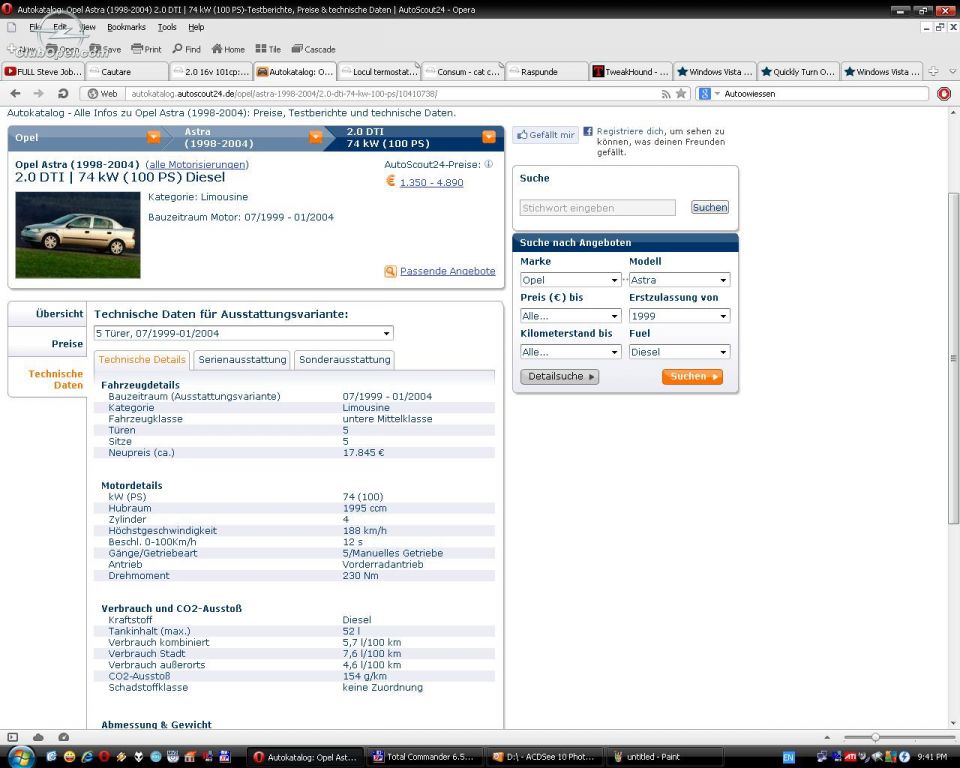

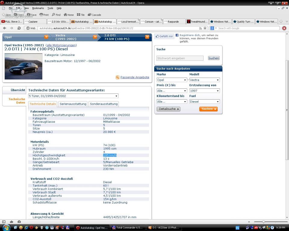

X20DTH/Y20DTH pe Vectra B merge 195km/h si pe Astra 188km/h , asta cu motor nou si cu jante/cauciucuri stock.
Diferenta de viteza este data de un Cx( 0,28 ) mai bun pentru Vectra B insa Astra G e mai usoara si mai recupereaza la greutate, chiar daca are un Cx mai slab ( 0,30, modelul in 4 usi ).
L.E
Pompa de injectie este una rotativa si are distribuitor cu limitare mecanica (constructiv, in functie de turatie), cu motor stock intr-a 5-a se tureaza pana la 4.200rpm apoi intra in limitare (adica incepe sa reduca debitul de motorina injectata). Ca sa cresti in turatie trebuie sa injectezi mai multa motorina, iar injectoarele in acest caz stau deschise mai mult timp si automat turatia mai creste cu ceva (poate 4.500rpm, nu stiu). Mai sus de 4.200rpm-> numai cu remap, dar nu cu mult mai sus.
Caz concret pe motorizarea mea de 1.7: am marit debitul, inainte de aceasta operatie pompa de injectie (constructiv) intra in limitare la 4.400rpm dar dupa marirea debitului imi intra in limitare undeva la 4.550rpm. Nu am castigat mult la turatia maxima, dar injectoarele mele de pe 1.7 sunt mai mici (injecteaza mai putin) decat cele de 2.0 de pe X(Y)20DTH.
