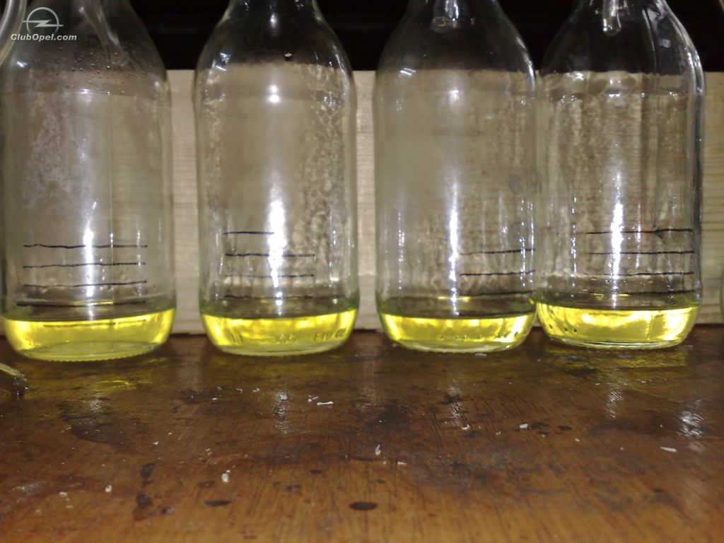

Aseara am terminat de testat la masina si injectoarele.
In concluzie:
- masina a pornit fara nici o problema cu acel furtun pus in locul filtrului de motorina; concluzia pe care am tras-o era ca ar fi problema de la pahar intrucat filtrul l-am schimbat de 3 ori. Zis si facut am demontat suportul si paharul, am dat jos filtrul am facut o curatenie temeinica, am strans ceva mai bine supapa de pe fundul paharului care ajuta la purjarea apei, am montat la loc fixand cat mai bine capacul la pahar si conductele la locul lor(sa nu uitati sa umpleti paharul cu motorina la o asemene operatie;tot acum am verificat daca exista pilitura in pahar:nu era).
- am facut si testul de retur dinamic la injectoare: speriindu-ma ca da foarte mult pe retur de data trecuta, am pus niste recipiente mai mari
Dar eu zic ca e foarte bine. Fiecare liniuta a fost masurata la 20ml. Parerea mea este ca am ~25 de ml in mod egal la fiecare injector(la 3 se vede mai putin pt ca am pierdut ce era pe furtunas).
Acum stau linistit si cu injectoarele. Masina este fara improvizatii si asteapta sa-i dau o cheie dupaamiaza sa vad cum porneste dupa curatenia de la filtrul de motorina. Sper sa nu mai aiba probleme.
