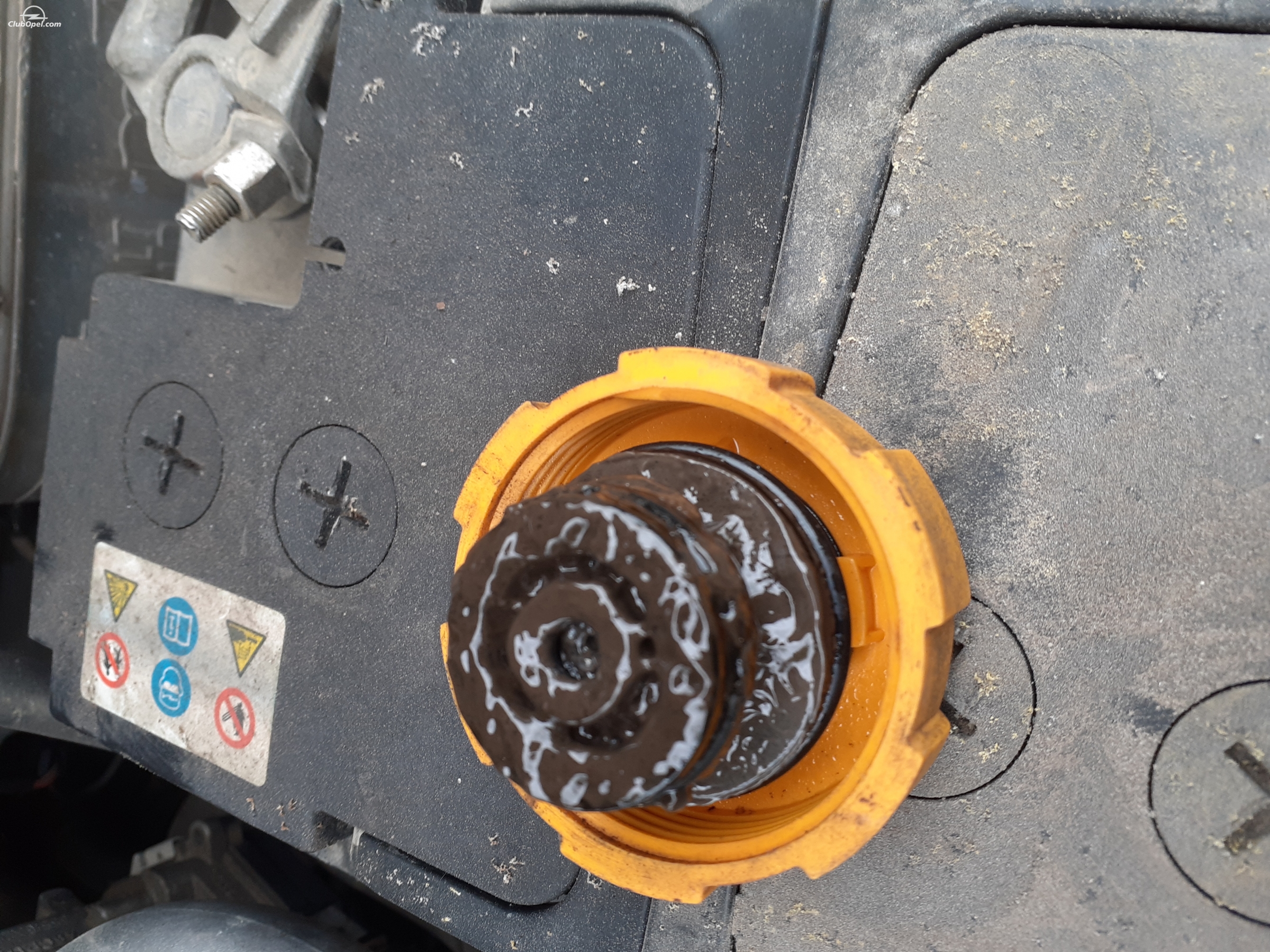

Salut astãzi cind am ma întorceam de la servici sa auzit un zgomot la motor un fel de fluierat am oprit am tras pe dreapta cind am deschis capota am constatat ca vasul de expansiune nu mai avea antigel și formase o pasta maronie,ce sfat îmi puteți da ar putea sa fie termoflotul de vina sau ma pot aștepta la ceva mai grav,specific nu am nici un martor aprins în bord,motorul a pornit am dus-o acasã și urmeazã sa demontez dar am vrut sa cer și o pãrere motorul este 1.9 diesel opel Zanfira 2006.Multumesc frumos.

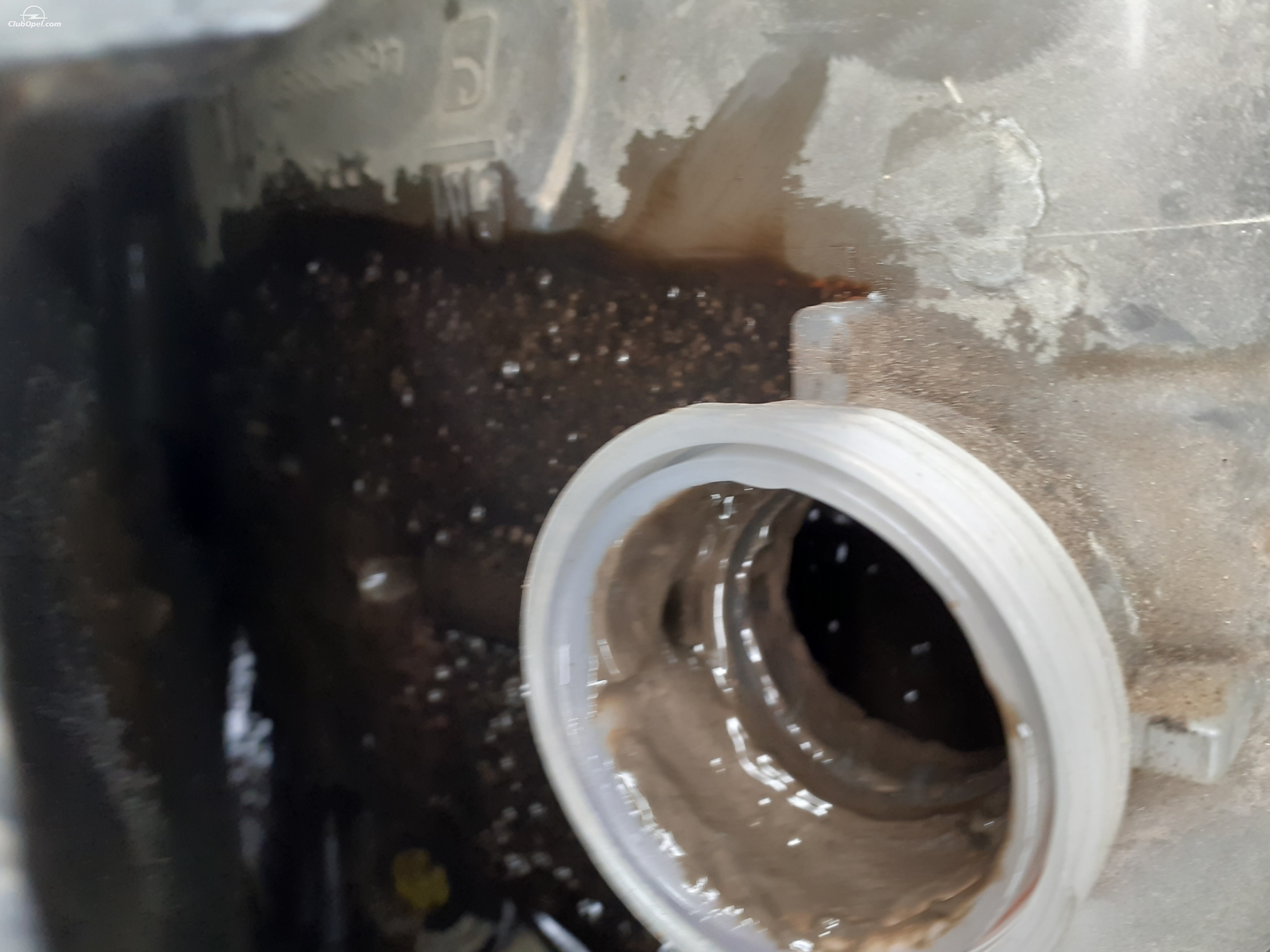

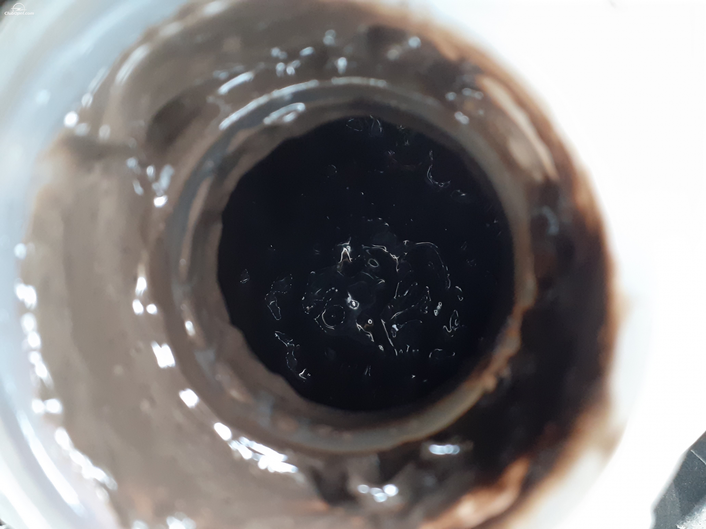

Salut astãzi cind ma întorceam de la serviciu spre casa la un moment dat sa auzit un zgomot un fluierat de la motor cind am deschis capot în dreptul vasului de expansiune era numai ulei în interiorul lui se formase o pasta culoare maronie ,ce ar putea fi termoflotul sau altceva mai grav urmeazã sa o demontez termoflotul dar mam gândit sa cer o pãrere.Mulțumesc frumos voi atașa și o poza.

Cel mai probabil, problema este la termoflot...
