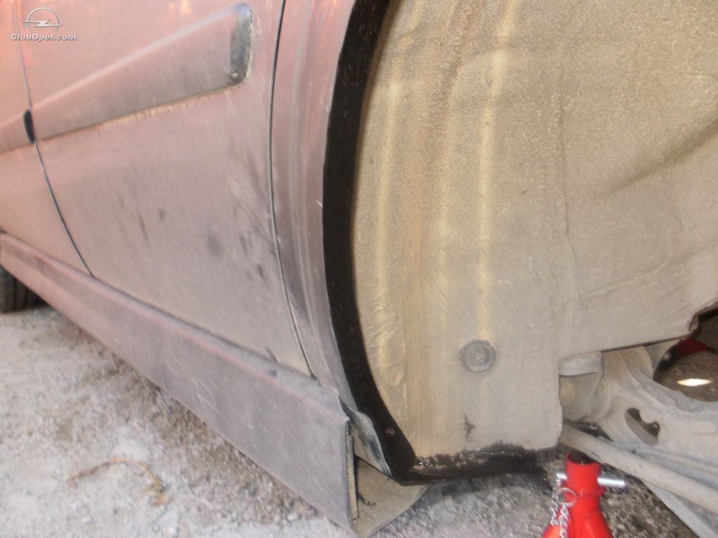

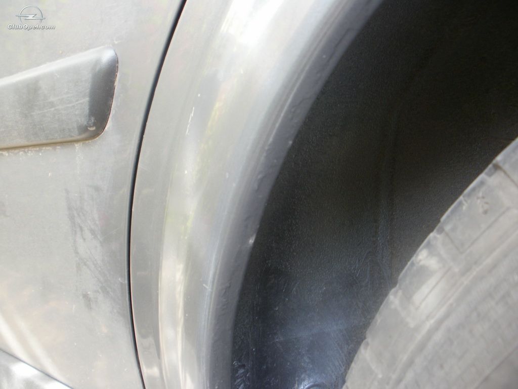

Si eu aveam asa ceva la o aripa din spate si s-a vopsit doar portiunea aia de aripa care iese mai in exterior si merge pana sub roata.

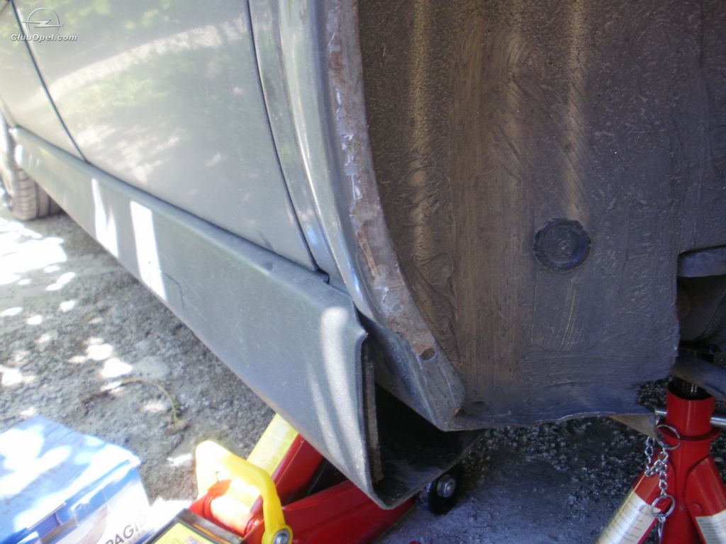

@madalin8 , din ceea ce am vãzut în poze, treaba n-ar fi aºa de gravã ºi o poþi rezolva chiar ºi tu cu un pic de DIY (Do it yourself) .

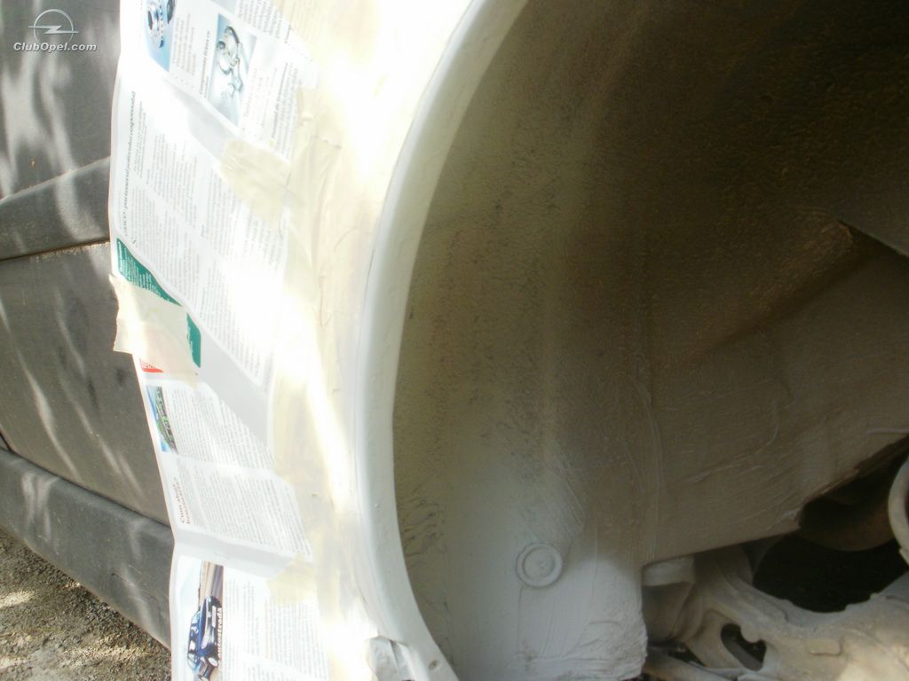

În primul rând izolezi zona, încerci sã ºlefuieºti locul cu niºte ºmirghel de granulaþie potrivitã - 400-600, aplici feruginol, aºtepþi sã se fosfateze suprafaþa (se va face gri), la final speli cu apã, dupã care vii cu ceva material de protecþie care-þi va permite sã vopseºti peste.
Vei lua codul culorii (de la uºa pasagerului din faþã) ºi vei merge la un magazin specializat ºi poþi cere prepararea culorii/nuanþei respective - 100 ml vor fi suficienþi ºi ceri îmbutelierea în dozã de spray (sã nu fie nevoie de un alt vopsitor). Fiind o zonã puþin vizibilã, poþi face toate astea chiar tu ºi ar fi pãcat sã le dai altora bani.
Din ceea ce am vãzut în poze, zgaibele ar fi apãrut de la griblurã.
Spor la treabã! 😊

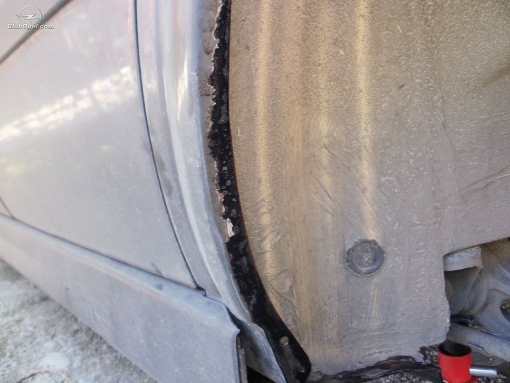

In sfarsit am reusit sa adun toate celenecesare pt a trata rugina de la aripile spate si anume :
1 litru Kelfos (converteste rugina in ceva stabil) ~ 75 lei
1 sparay vopsea + 1 spray grund + 1 spray lac ~ 100 ei
2 litri (cutie mai mica nu avea) antifon 24lei
Am curatat rugina (ce era mai mare si gros) cu o surubelnita lata dupa care am sters cu diluant si am aplicat 1 strat de Kelfos...lasat ~10 ore dupa care aplicat inca un strat .Am lasat sa se usuce/actioneze dupa care am aplicat un strat antifon lasat sa se usuce si aplicat al doilea strat.
Aplicat grund...uscare....vopsea....uscare....vopsea din nou....uscare...lac.
Am gresit cand am aplicat grundul pe antifon dupa cum se vede in poza (s-a crapat) si a trebuit sa sterg antifonul de pe fata aripii apoi sa aplic din nou grund. Din graba am sarit o etapa si anume chitul pt a egaliza zonele unde am curatat vopseaua cu cele cu vopsea si dupa cum se vede a iesit denivelat dar nu ma deranjeaza prea tare mai ales ca nu se vede decat daca te apleci foarte aproape de aripa. Data viitoare va fii mai bine. 😊

A ieºit ok.
Ca idee, ai putea s-o mai iei la un ºmirghel potrivit ºi la final sã-i mai aplici o mânã de vopsea la spray.
Cred cã va ieºi mai bine.

de curiozitate crezi ca in continuare la zona in care ai slefuit tu nu mai este rugina sub vopsea? ma refer la partea spre exteriorul aripei?

Nu cred ca mai este deoarece am razuit cu surubelnita si se vedea numai tabla noua, ce se vede denivelat este stratul gros de vopsea din fabrica.
  • deleted-38151
  • Mesaje scrise: 745
O sa iasa cu siguranta:P, candva . O piatra e de ajuns sa sparga stratul izolator si incepe rugina . Nu ai ce ii face. Trebuia sa cureti bine cu smirghel si sa ii aplici straturi de grund pana ajungeai la nivel cu vopseaua ( sau chiar chit de fibra pentru ca e mai rezistent) .

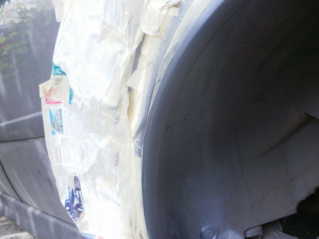

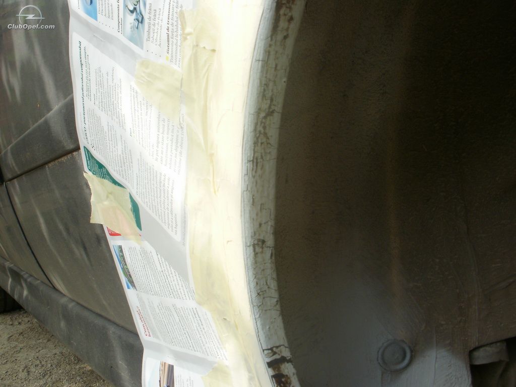

Din cauza aripilor din spate, a catorva puncte in capota si multe zgarieturi, am decis sa vopsesc toata masina. Inca este in lucru dar cred ca v-a iesi foarte ok.
Poze in timpul lucrarii:
Pregatire:
[img]https://lh4.googleusercontent.com/-bGHCKD4szK8/VSVLP-mWiMI/AAAAAAAAOQc/zsRXkzjx7YI/w737-h553-no/IMG_20150402_133745.jpg[/img]
[img]https://lh4.googleusercontent.com/-di9-Bt9fTbk/VSVK8aVQjyI/AAAAAAAAOQc/QBbLvoS5Qoc/w737-h553-no/IMG_20150402_133933.jpg[/img]
Curatare/Matuire:
[img]https://lh4.googleusercontent.com/-xwcCglcGxj0/VSVLZRYwN-I/AAAAAAAAOQc/XuWvlDGCiyg/w737-h553-no/IMG_20150406_110507.jpg[/img]
[img]https://lh4.googleusercontent.com/-6MWgTC8lSRk/VSVLTtyyYyI/AAAAAAAAOQc/gDsmYcIPFPc/w737-h553-no/IMG_20150406_110706.jpg[/img]
[img]https://lh4.googleusercontent.com/-6LqKGnbQwbU/VSVLZaclvdI/AAAAAAAAOQc/GBxfFOgx19U/w737-h553-no/IMG_20150406_110455.jpg[/img]
[img]https://lh4.googleusercontent.com/-av4-mRXxmj4/VSVLZS1OlUI/AAAAAAAAOQc/XazHxnGlfVE/w737-h553-no/IMG_20150406_110715.jpg[/img]
Urmeaza pozele cu lucrarea finala. Maine o sa iasa din service, dupa ce schimb si franele (discuri, placute, tamburi, saboti)
