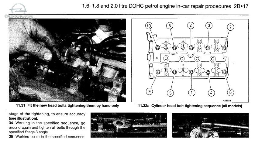

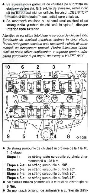

Salut, stie cineva ordinea in care se strang suruburile de chiulasa si cuplul la care trebuie stranse?

Salut, asta e din manual pentru 1.6 si 1.8 AstraG si Zafira B, presupun ca e asemanator la Vectra 1.8

Si pentru Vectra 1999-2002 din Haynes (ordine si cupluri) difera doar ultima faza de strangere

Merci co98, am inteles ca trebuie sa scrie si pe garnitura (poate diferi cuplul in functie de garnitura), dar daca nu scrie, voi folosi ce mi-ai trimis.
