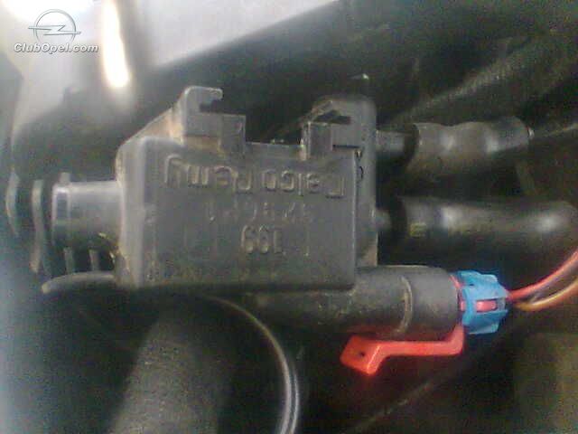

Acea supapa lucreaza,am verificat-o separat si inchide -deschide.Am incercat azi sa pornesc fara furtumasul de la supapa de contr a vaporilor care intra in capacul de la admisie si a pornit.Acum am doua dileme,daca incerc sa suflu pe furtumul de la canistra de carbon este infundat(am scos si busonul de la rez) sau mai bine zis suflu greu si cum lucreaza acea supapa de control a vaporilor-sufla pe ambele cai,cu contact si fara contact.Stie cineva cum lucreaza sau cand lucreaza aceasta supapa?si daca este normal sa se manifeste asa canistra de carbon?Va multumesc!

Statescu Emil a scris:Acea supapa lucreaza,am verificat-o separat si inchide -deschide.Am incercat azi sa pornesc fara furtumasul de la supapa de contr a vaporilor care intra in capacul de la admisie si a pornit.Acum am doua dileme,daca incerc sa suflu pe furtumul de la canistra de carbon este infundat(am scos si busonul de la rez) sau mai bine zis suflu greu si cum lucreaza acea supapa de control a vaporilor-sufla pe ambele cai,cu contact si fara contact.Stie cineva cum lucreaza sau cand lucreaza aceasta supapa?si daca este normal sa se manifeste asa canistra de carbon?Va multumesc!
La tine e cumva o bila in furtunu de sus de la poza asta ?

E cumva o bila in furtunu de sus de la poza de sus?

Nu stiu ce bila este , dar si eu am avut probleme cu valva de purjare , era blocate de granule , se deblocheaza cu socuri de curent scurte de pe baterie!

La mine merge dar are pe furtunu de sus o bila mica in furtun.

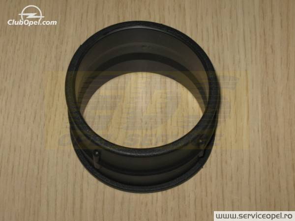

Stimați colegi, am cãutat de ceva timp ceea ce vreau dar fãrã nici un rezultat.
În urmã cu 3 zile am fãcut schimbul de ulei și am schimbat flanșele/rulment la amortizoare. În timp ce mecanicul își fãcea treaba la flanșe, eu cãutam sã mai șterg cu o cârpã praful/mizeria de pe motor. Mã uit și pe la admisie și vãd cã între admisie și corpul clapetã de accelerație, vãd ceva jeg și pânze de pãianjen pe acolo și bag o șurubelnițã cu cârpa sã șterg, parcã mã încurca. Ei bine când te mãnâncã...
Deznodãmântul, urât de altfel, a fost așa.... M-am ales cu acel racord dintre admisie și clapetã gãurit. Mecanicul a spus, nu o sã meargã bine. Eu zic lasã cã iau altul și schimb eu singur. Omu' a avut dreptate. Dupã start motor, relanti-ul (de fapt se spune ralanti) era la 1500-1700 iar dupã 15-20 de secunde urca, fãrã sã ating accelerația, la 4000 de ture... fix.... Nu puteam sã plec... Se pune omul pe desfãcut și îmi rezolvã temporar problema.
Ieri și azi am cãutat acel furtun/racord la dezmembrãri prin Vâlcea. NIMIC...... Nou costã 175 RON. Repet 175 RON.... ^%$# mã-sii de furtun.
Am gãsit și cea mai ieftinã rezolvare...moca 😊. Îmi face un prieten care era dator care lucreazã la o firmã de ansamble hidraulice, dar am nevoie de dimensiuni. Ca sã nu mai pun eu pe alții sã desfacã admisia, eu acum fiind plecat din oraș și neavând mașina cu mine, poate sã îmi spunã cineva dimensiunile acelui racord?
Repet, este vorba de acel racord dintre admisie și clapeta de accelerație, partea de sus a motorului adicã acesta
Vectra B X16XEL
Dimensiuni știe cineva?
Vã mulțumesc.

Eu am schimbat acel racord, am pus ceva mult mai bun decat ce era acolo înainte (mai gros, rezistent la presiune, cu 3 straturi + plasã de pânzã) nu cred cã era nevoie de atâtea dar..... e bine acum.
