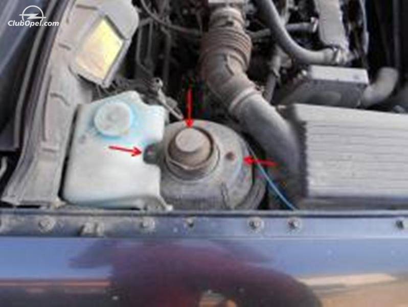

Stiti daca procedeul asta de dat jos arcurile si mantat se poate aplica si la o ASTRA F ?
Multumesc.
  • rider1
  • Mesaje scrise: 725
  • Masina: Astra 2005 z14xe
  • Cont inregistrat: 28 Mar 2012
Fa o poza sub aripa si una sub capota si-ti spunem.

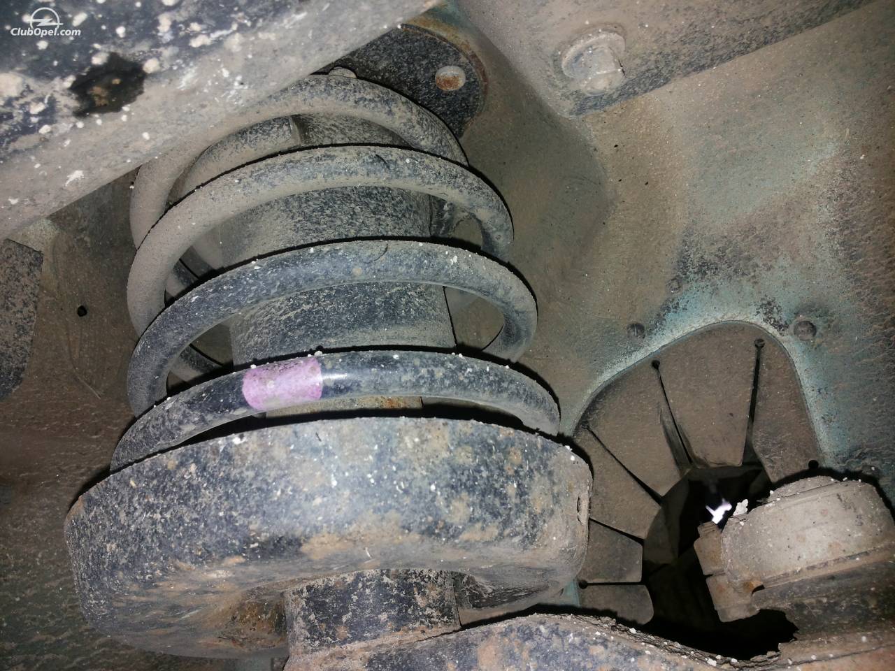

Buna,
Am gasit niste poze gata facute, sper sa ajute....pana fac eu mai dureaza, ploua afara
  • gionim67
  • Mesaje scrise: 113
  • Masina: Astra 1995 tc4ee1
  • Cont inregistrat: 30 Jan 2013

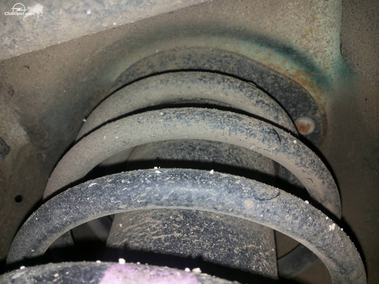

revin cu poze de sub aripa
  • gionim67
Nu se poate la F-uri fara presa de arcuri.
