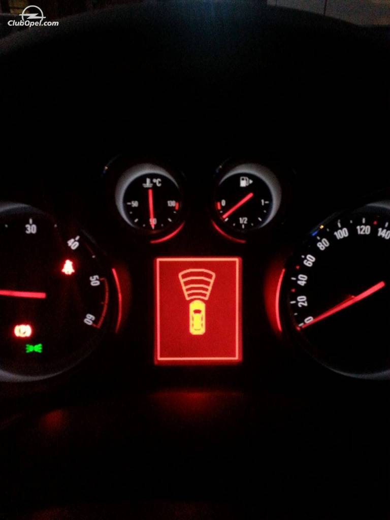

am avut si eu o problema cu un senzor de pe spate. L-am schimbat a mers 2-3 zile si acum cand sa cuplez iarasi imi da service parking asist. Am fost sa o pun pe tester nici macar nu se conecteaza la ei(adica la senzori) pe motor si restul se conecteaza calculatorul(laptopul). cand vrea sa dea ODB la senzori da un mesaj de eroare. ce sa fie?

am fost astazi sa o pun pe tester pentru parking assist si imi da codul B0960-01.cine imi poate spune ce inseamna?
multumesc

Salut edytro,
B0960-01
Senzor spate dreapta, Circuit Mijlociu scurtcircuit la baterie..

Salut.Ieri, pe ruta Arad-Oradea, am lovit un fazan.Aveam 90 km/h, o masina in spate si din pacate nu am putut sa-l evit.Am oprit si am constatat ca senzorul stanga fata lipseste si in bord apare Service Parking System, in concluzie nu mai functioneaza nici senzorii fata, nici cei din spate.Va rog mult sa ma ajutati cu un sfat.Sa merg la reprezentanta, se pot achizitiona la bucata sau vin doar set?Pot sa merg si la alt service?Mentionez ca sunt din Cluj iar masina nu mai este in garantie.
