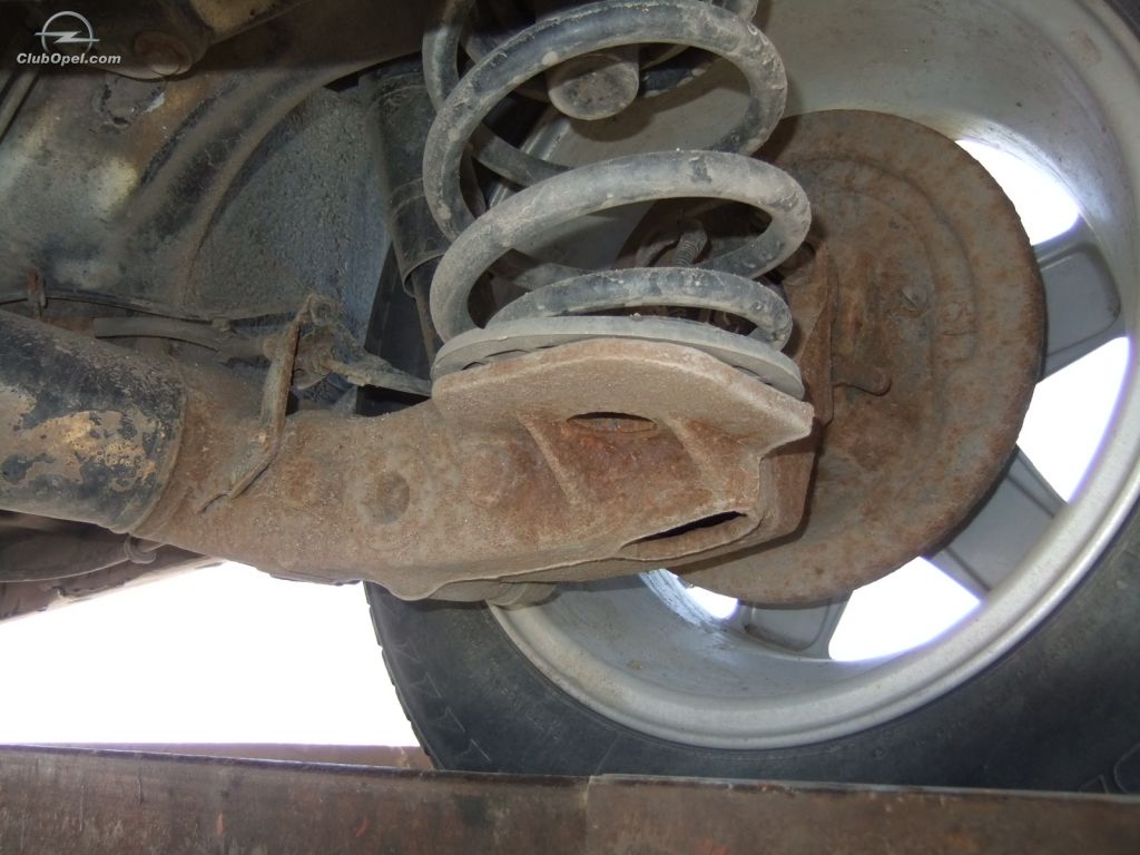

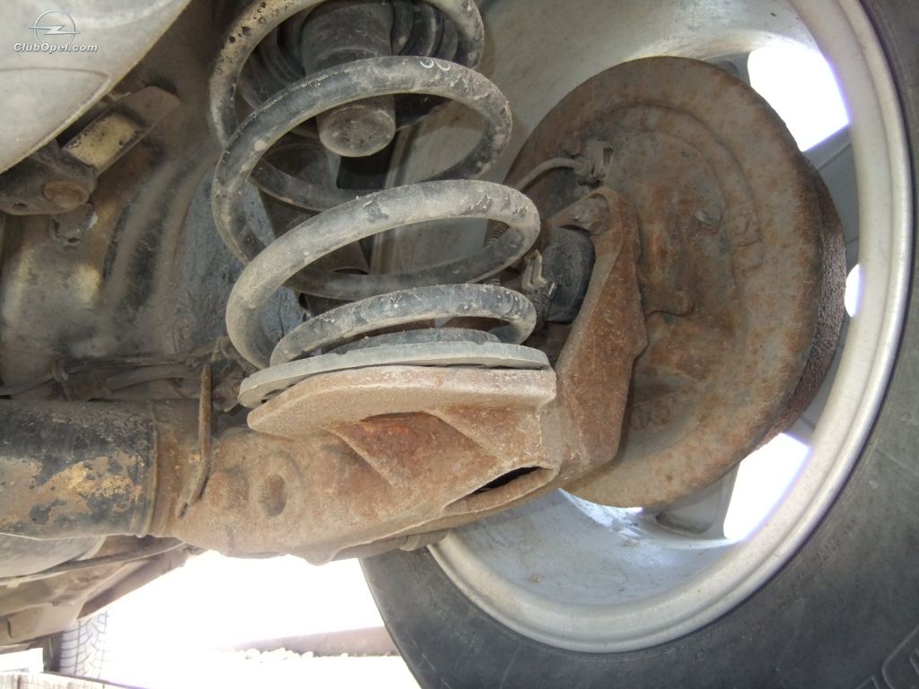

Am doua intrebari.
In EPC scrie ca tamburul are dimensiunea
230 x 48.5 mm
Pe piata sunt 230 x 50 mm 1.5 mm nu conteaza.
Daca este prea mare nu se va bate cu farfuria cu care se pupa.
Si farfuria aceasta care se pupa cu Tamburul se gasesc.
in EPC nu apare nici un Cod dar banuiesc ca sunt 2 feluri pentru Zafia ce am vazut eu in poze.
Puteti sa ma ajutati cu Cod piesa vreau sa comand, imi intra apa la saboti si se blocheaza pe tambur sa mancat chestia aceia care se pupa cu tamburul.
Si daca schimb farfuria asta, ce piese ar mai fi necesare daca este cazul.
Si un sfat cu rugina asta din poze.

Tolerantele sunt mult mai mari la cotele alea 1,5 mm nu va fi problema ,gandeste-te ca in urma extragerii tamburilor acele farfurii sunt mereu deformate si nu ating mai niciodata in tambur ,rugina aia nu este problema atat timp cat nu afecteaza forma si rezistenta ei avand in vedere ca sunt montati pe ea cilindru si sabotii.
