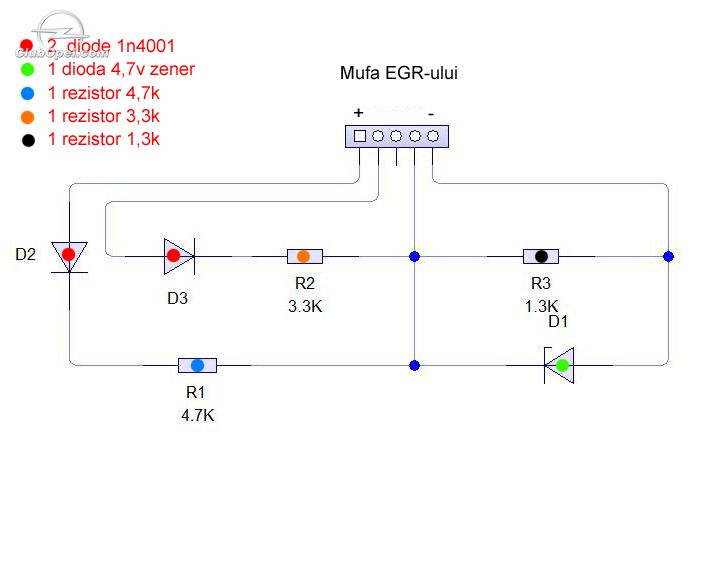

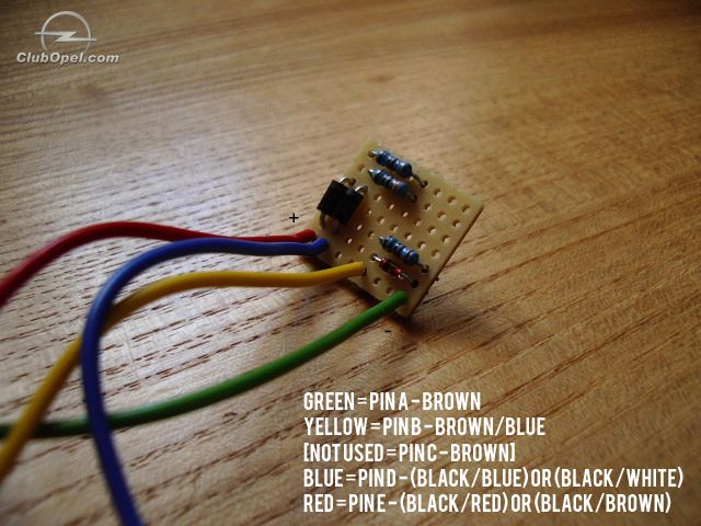

Am cautat pe net rezolvare la problema EGR-ului, fara costuri mari si am gasit asta :
http://www.z22se.co.uk/thre...ater-thread.4667/
Niste baieti au facut un circuit care se monteaza pe mufa de ECU care vine la EGR si se poate anula
EGR cu o placuta. Gata problemele.

Ideea este sa pacalesti ECU, ca si cum ar avea EGR, ca sa nu apara erorile, nu e altceva.
Citat de pe forumul acela :
they're all the same 😊
mine has been fine for 200 or so miles 😊
saved me from buying a new valve 🙄

@allex,
Placuta aceea de anulare, nu face altceva decat impiedica fumul sa recircule, in felul asta EGR ramane curat lacrima. Am folosit asa, un an, nu am avut nici o problema, de cand folosesc placuta normala, au aparut problemele.
Cum ziceam mai sus, nu iesea pistonasul, doar uneori, tot mai rar.
Unii au avut probleme asemanatoare, au spalat EGR si a mers o zi, doua, apoi iar a facut la fel. E din cauza fumului care murdareste pistonasul cand e pe deschis si il gripeaza si nu mai iese cum trebuie.
