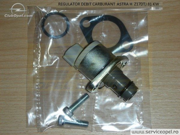

referitor la oscilatiile torometrului concomitent cu cele ale motorului sunt datorate "regulatorului debit combustibil" care costa aprox, 700-800 lei si arata asa

Multumesc pt raspuns costicimpy. Sa inteleg ca acel regulator de debit este defect? Nu putem scapa mai ieftin cu o curatare sau vreo calibrare ceva?
  • costicimpy
  • Mesaje scrise: 292
  • Locatie: Teleorman
  • Masina: Astra 2008 Z17DTJ
  • Cont inregistrat: 01 Mai 2007
au fost persoane care l au desfacut de pe masina si l-au spalat in motorina cu ulei (2T) si a mai pasuit schimbarea lui ceva timp.
eu am luat masina acum un an cu acele oscilatii intre aprox.800-850 rot./min. si dupa alimentare constanta de la lukoil pentru ca asta este cea mai buna benzinarie (sigura) la mine in oras in 2 luni nu am mai avut acele oscilatii pana in prezent cu rare exceptii dar de scurta durata.
acum nu mi mai este rusine cu masina pornita in parcere.... 😃
