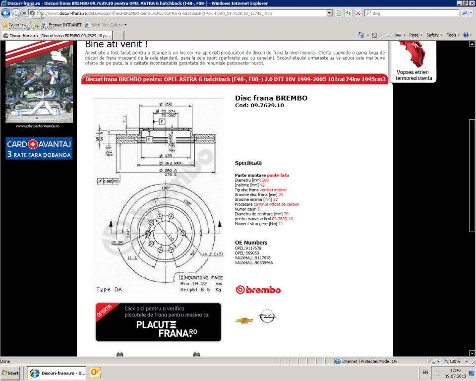

iata ce zice BREMBO
nu stiu de unde ai scos adancimea de 4 mm dar eu nu m-as risca.

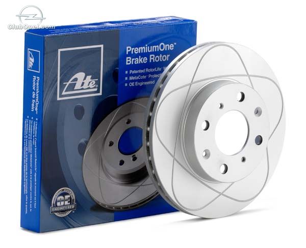

Profilul pe care l-ai facut tu este de pe discurile Ate Power disc( cele din poza) iar cum au iesit ale tale nici nu iti dai seama daca sunt Ate sau normale cu modificare.

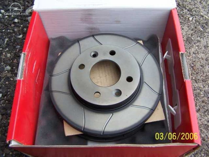

Eu folosesc discuri Brembo cu striatii(sunt curbate)
si sunt foarte mulktumit de ele

Atea sunt discurilke ATE Power disc

Ca un review la discurile cu stiatii Brembo Max eu pot sa zic ca sunt multumit.
