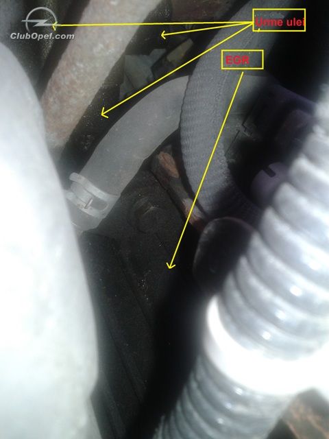

Poate sa ma ajute cineva, de azi dimineatza imi apare mesajul "service vehicle soon" cand pornesc masina (2.0...110cp)....masina merge normal.....numai ca mananca putin antigel cam 1l in 10 luni e putin umed la egr (cred ca este acela)......in fata pe blocul motor, in jurul egr-ului, e umed am sters cu ceva si se pare ca e ulei nu antigel......mentionez ca nu imi mananca ulei deloc....oare ce ar putea fi?......solutii ceva? Mentionez ca a doua imagine am pus-o sa se vada ca, capacul egr nu are pierderi de antigel (este curat) cum am mai citit pe forum ca sa mai intamplat

Mai mult ca sigur ai capacul EGR spart,din discutia cu un coleg, am inteles ca sunt niste baieti pe la Brasov care aduc doar capacul pe la vreo 200 lei,altfel te poate duce mai mult.

zanfy a scris:Poate sa ma ajute cineva, de azi dimineatza imi apare mesajul "service vehicle soon" cand pornesc masina (2.0...110cp)....masina merge normal.....numai ca mananca putin antigel cam 1l in 10 luni e putin umed la egr (cred ca este acela)......in fata pe blocul motor, in jurul egr-ului, e umed am sters cu ceva si se pare ca e ulei nu antigel......mentionez ca nu imi mananca ulei deloc....oare ce ar putea fi?......solutii ceva? Mentionez ca a doua imagine am pus-o sa se vada ca, capacul egr nu are pierderi de antigel (este curat) cum am mai citit pe forum ca sa mai intamplat
Gata am rezolvat problema.....am o bujie arsa..........de data asta am scapat ieftin.
Cum e mai bine sa le schimb toate?........ s-au merge sa o schimb numai pe cea arsa.
