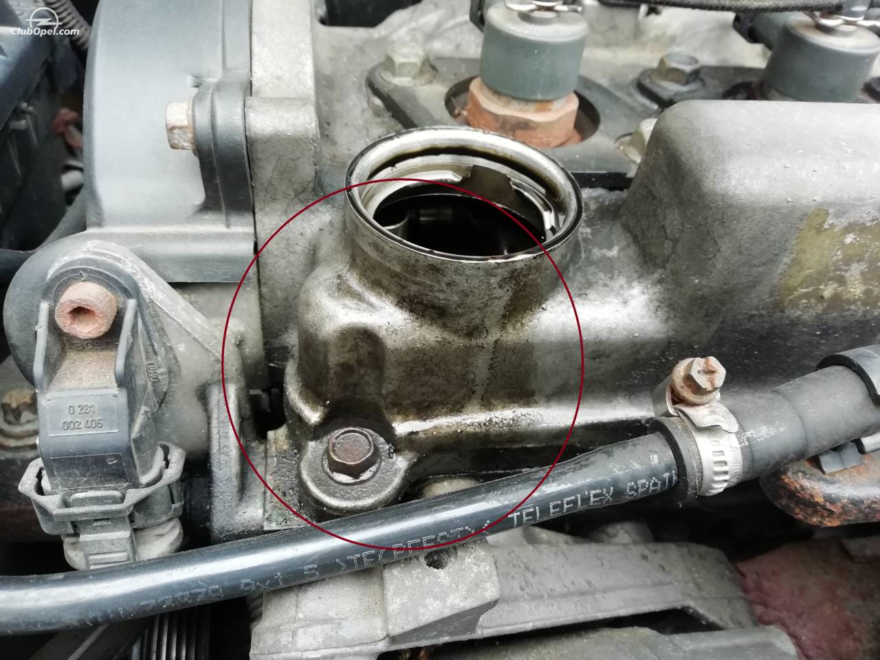

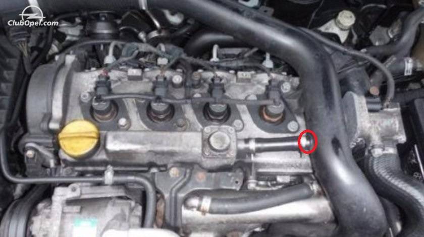

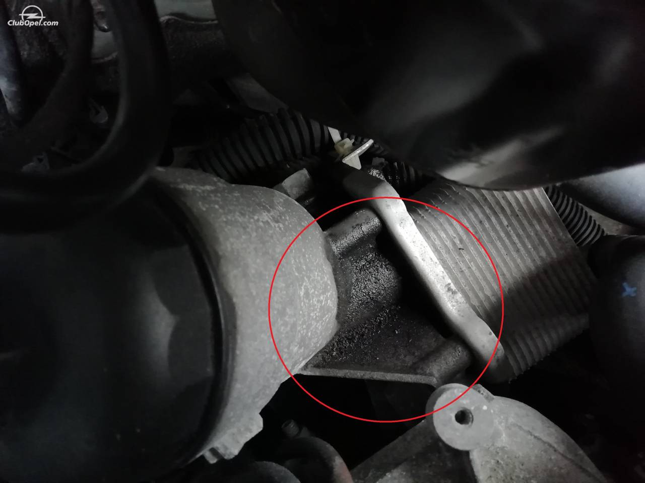

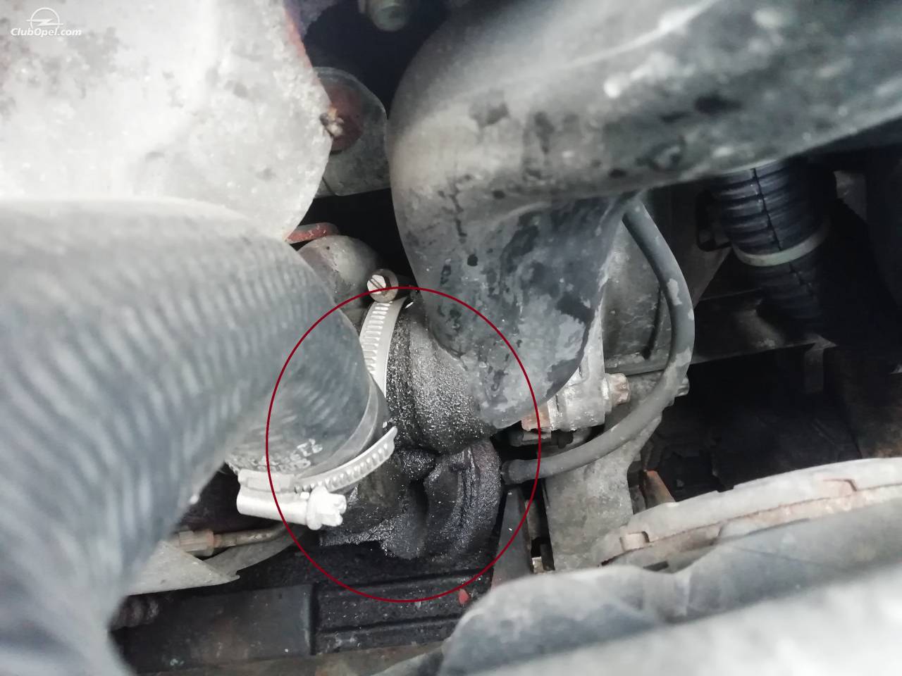

Va salut! Am considerat ca nu este necesar sa deschid alt topic despre Astra H 1.7 cdti 74KW. Zilele acestea m-am uitat mai atent in compartimentul motor si am observat urmatoarele:
1. Ulei/murdarie la imbinarea dintre furtunul intercooler si galeria de admisie cu turbina (poza 1)
2. Ulei in zona filtrului (poza 2)
3. Ulei sub orificiul de umplere (poza 3)
Ma intereseaza eventualele cauze si daca se pot remedia acestea.

1. eu personal as demonta tubulatura, as face o curatare de ulei interior+exterior si la fel as proceda si pentru intercooler, apoi as remonta totul la loc si poate nu mai apare. Ciudat e ca colierele sunt curate, uleiul e pe langa ele. Oricum trebuie tinut sub observatie dupa ce ai curatat, poate fi de la turbina uleiul de acolo si atunci e deja in stare avansata de uzura.
2. uleiul ala l-am avut si eu, dar am sters bine pe acolo si ulterior nu mi-a mai aparut
3 poate fi garnitura de la busonul de ulei coapta si nu mai etanseaza, sau ai presiune prea mare in capac (posibil supapa epuratorului de ulei nu-ti mai lucreaza corect). Scoate capatul furtunului de ulei de sus de pe capac, partea dinspre tubulatura admisiei si vezi daca cu motorul pornit (in relanti, apoi in turatie) iti iese aer pe acolo. Ar trebui sa fie o diferenta intre cum iese la relanti si in turatie.

ahappyuser a scris:
3. poate fi garnitura de la busonul de ulei coapta si nu mai etanseaza, sau ai presiune prea mare in capac (posibil supapa epuratorului de ulei nu-ti mai lucreaza corect). Scoate capatul furtunului de ulei de sus de pe capac, partea dinspre tubulatura admisiei si vezi daca cu motorul pornit (in relanti, apoi in turatie) iti iese aer pe acolo. Ar trebui sa fie o diferenta intre cum iese la relanti si in turatie
Am schimbat garnitura busonului de umplere cu ulei dar nu au incetat acele scurgeri
Sa verific presiunea aerului la capatul furtunului cel din imagine?

3. DA, acolo unde este incercuit poti face o prima verificare. La asta m-am referit atunci cand am scris.
Ai schimbat busonul de ulei cu altul original SH, sau ai schimbat doar garnitura cu o garnitura noua aftermarket, ori ai schimbat busonul de ulei cu unul nou aftermarket, sau pâna la urma totusi te-ai gandit sa schimbi busonul de ulei cu unul nou original ?
In oricare din cazurile de mai sus, indiferent de ce buson si garnitura lui... daca ai presiune in capacul culbutorilor pe acolo iti va curge ceva ulei. Nu sunt mecanic, dar la toate masinile pe care le-am avut (doar diesel in cazul meu) la astea atunci cand ai presiune in capac cauzele sunt doar doua :
1. furtun epurator sau garnitura epurator infundate/partial obturate
2. segmenti uzati si deci compresie motor ce ajunge pâna sus in capacul de deasupra axei/axelor cu came. Asta ultima e din cauza de ,,multi km,, cu motorul care au fost efectuati deja, sau din cauza de intretinere motor ,,necorespunzatoare,, (ulei motor ieftin sau schimbat mult prea tarziu).

Swerige a scris:
Am schimbat doar garnitura de la busonul de umplere cu ulei cu una noua GM 55582541. Pana la urma ma gandesc sa cumpar un buson nou.
Dar pe tester nu pot urmari anumiti parametrii care reflecta aceasta suprapresiune? Detin OpCom si pot face treaba aceasta.
