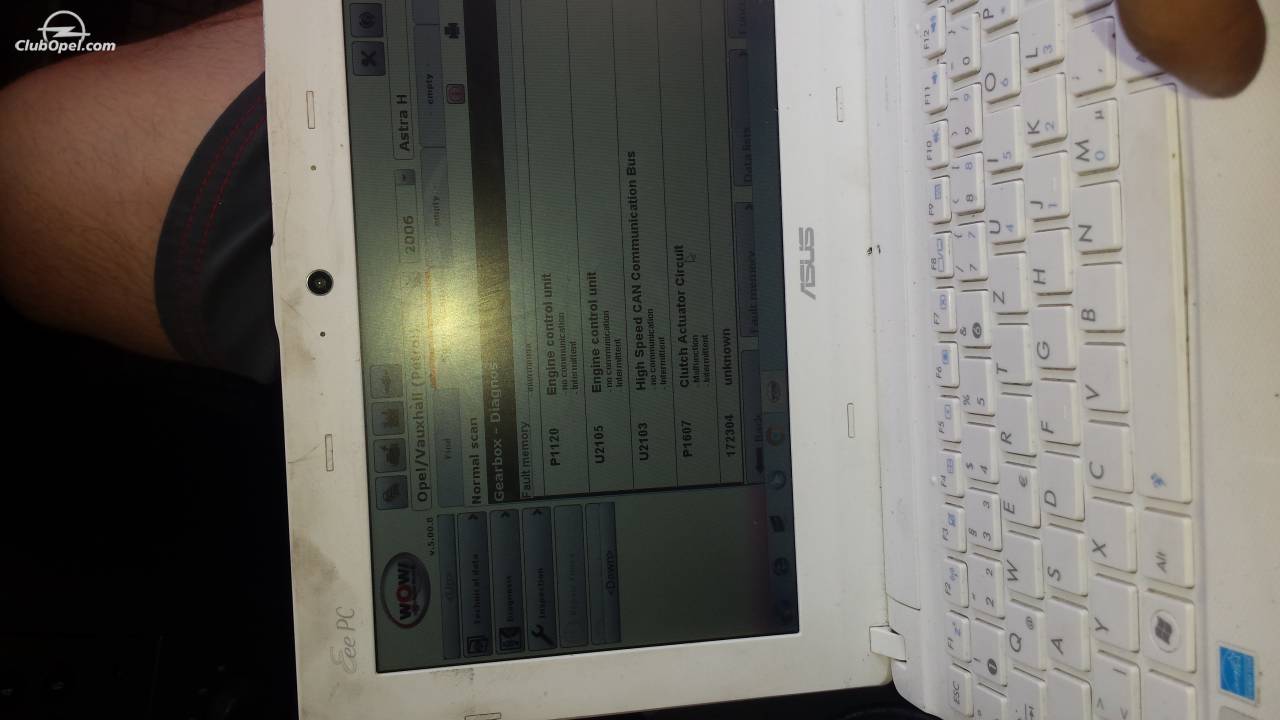

Acelasi F in bord si eroarea ECN 1700, la testul pseudo-agrafa. Eroarea inseamna probleme la cutie... ce probleme? Trebuie schimbata cutia?

Intra cu testerul pe cutie....nu pe motor si zii erorile de acolo

E destul de greu cu testerul pe aici. Cica astea sunt cele mai grave si se repara cu schimbat de carbuni cum am citit pe aici. Testerul a fost wow(asa il cheama, ceva wurth ...)
Cum mecanici de automate nu am in zona, ramane reprezentanta din Timisoara, dar mi-e frica sa nu ma puna sa schimb toata cutia...
