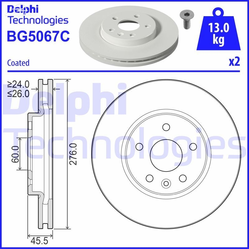

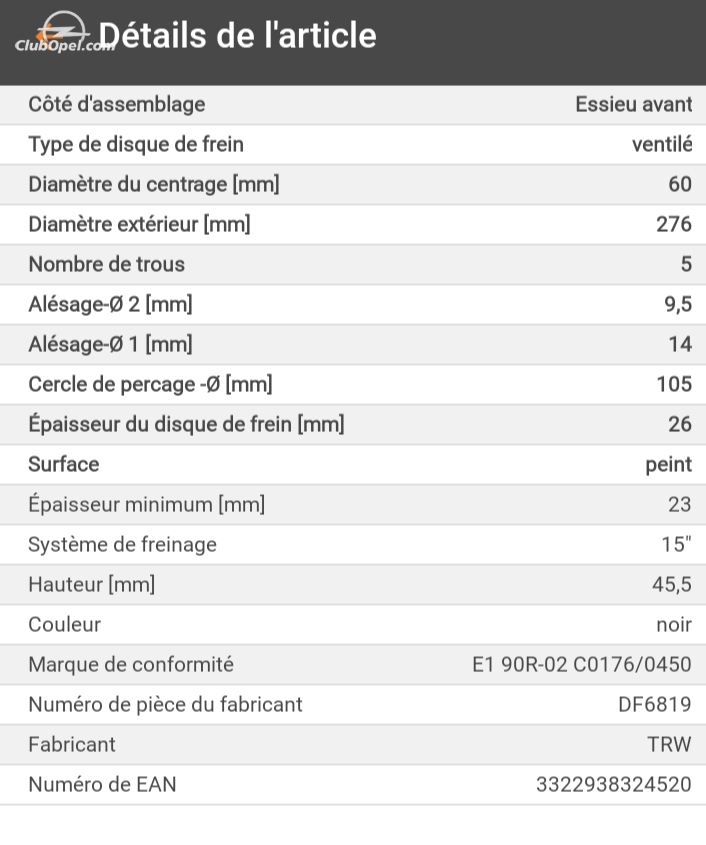

Utilizate la Opel Astra K
Dai un goagãl dupã ean...
