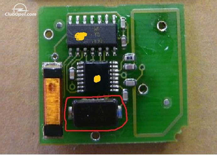

Sunt doua tipuri de chei.Carcasa seamana dar are alta electronica si butoane.El nu are nimic in locul acela unde zici tu ca este cipul.A si scris mai sus lucrul asta.

catastefan a scris:Si atunci poza e de la alta cheie?
Partea electronica a cheii poti sa o scoti de tot....masina va porni doar cu cheia mecanica cu cipul transponder in ea!
Electronica cu butoane e doar pentru centralizata...
Cum a spus si un coleg mai sus, eu am alt model de cheie ...a doua poza este luata de pe net ca sa arat cum arata carcasa cheii mele. La mine cipul este pe placa , vezi prima poza postata de mine....si acela este cipul meu

Piesa aceea este quartz-ul pentru circuitul oscillator ....433MHz.

Atunci imi spui tu de ce cip am nevoie pentru masina mea !? Aceea fecventa de mai sus este pentru cip sau pentru telecomanda inchiderii centralizate ?

Trebuie sa cauti cip blank si programat cu tester pe masina ta.Frecventa este pentru telecomanda nu pentru cip.Ala functioneaza la o frecventa de aprox 125 khz

ce inseamna acele puncte !?

o sa raspund tot eu la intrebarea mea 😊
Ce este incercuit este quartz-ul pentru frecventa...daca vreti mai multe detalii despre el cautati rolul unui cristal quartz intr-un circuit electric
Pentru a-mi rezolva problema mea am cumparat o cheie completa de la dezmembrari si am schimbat cele doua cipuri punctate cu galben, de pe placa mea pe placa celei cumparate...am bagat cheia in contact si magie totul a mers ca si cum nu s-a intamplat nimic...nu s-a programat nimic
