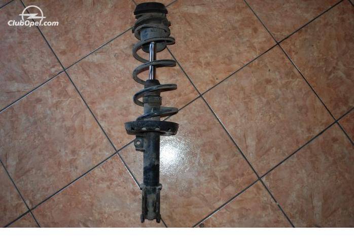

..arcurile fatza se sprijina pe acele ,,farfurii,, ( talere) ...care la randul lor sint fixate pe telescop.
Uite un ex:
Ar fi o varianta sa incerci cu niste arcuri de la un diesel.
Ultima modificare făcută de 13nicu la Mar 03 Jun, 2014 10:49 pm

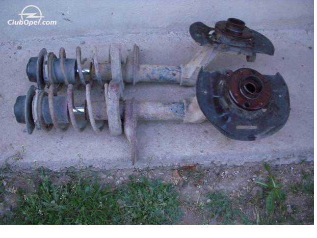

asa aratau
  • nelula
  • Mesaje scrise: 29
  • Cont inregistrat: 03 Jun 2014
pe foto.se vede partea de sus.caciula aceia neagra.un mecanic mia zis ca iese prea mult in sus.in interiorulcapotei iese afara in jur de 4 cm.e bine?

nelula a scris:asa aratau
Pai nasol daca asa aratau ca in poza e un arc/telescop de Astra G ! Bine, aparent parca toate sint la fel ...mai ales in poza.

..astea ar fi in principiu pt Astra F
In concluzie ( ca degeaba stam noi si ne holbam la poze) ar fi bine sa gasesti un amic cu o alta Astra ca si a ta si sa faci niste masuratori/comparatii.
