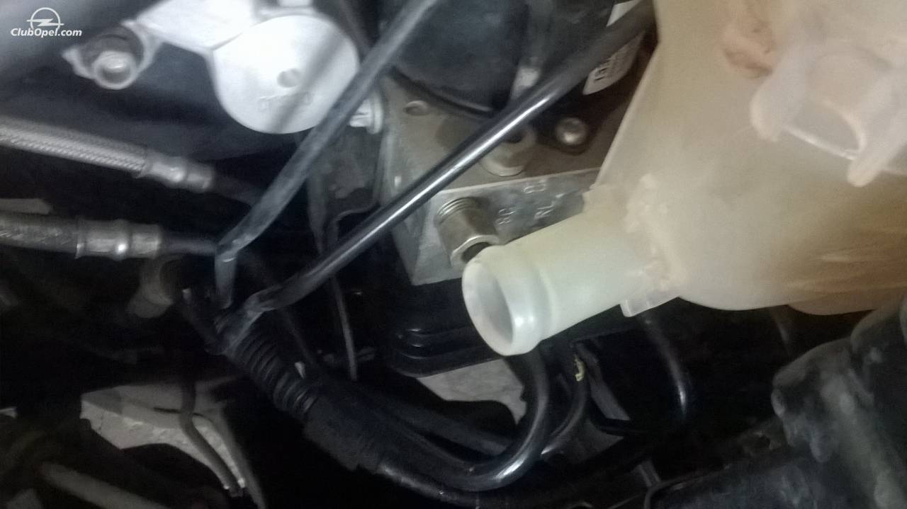

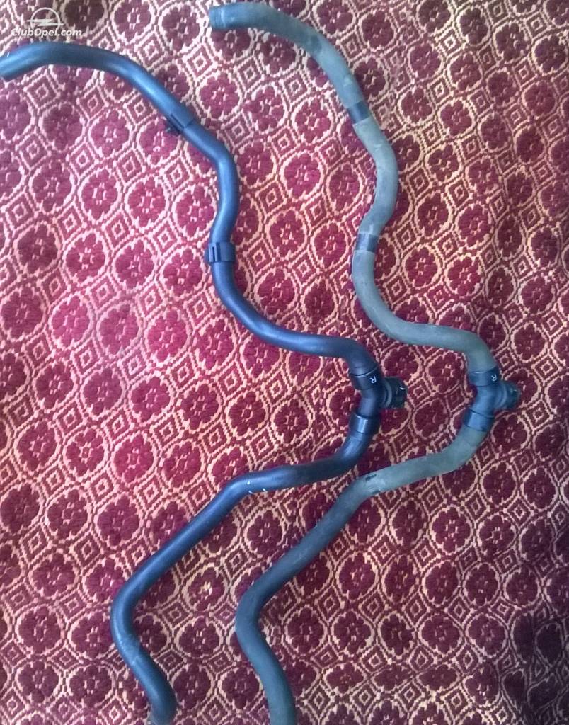

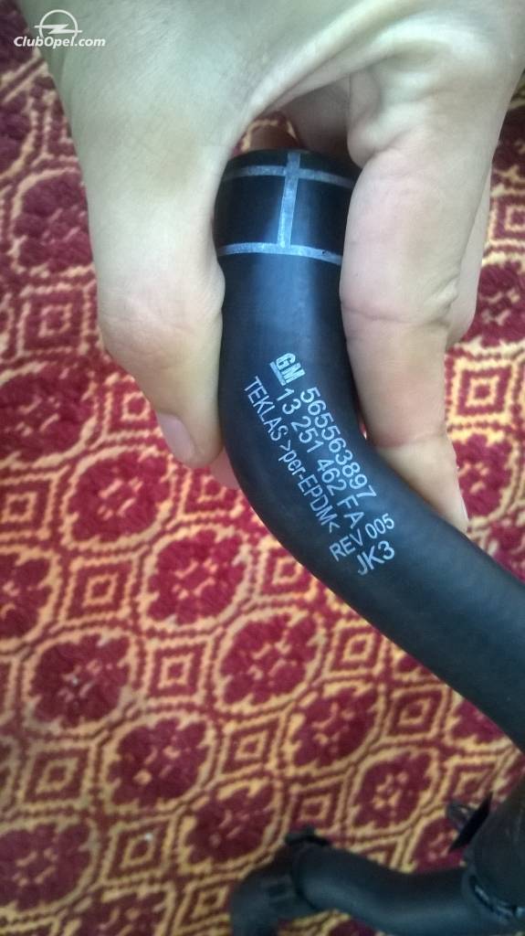

@clau70 : Nu a tinut reparatia , a avut efect negativ(am pierdut 500 ml in nici 3 zile). Am comandat ieri furtunul si marti ajunge. A fost 170 RON original GM.

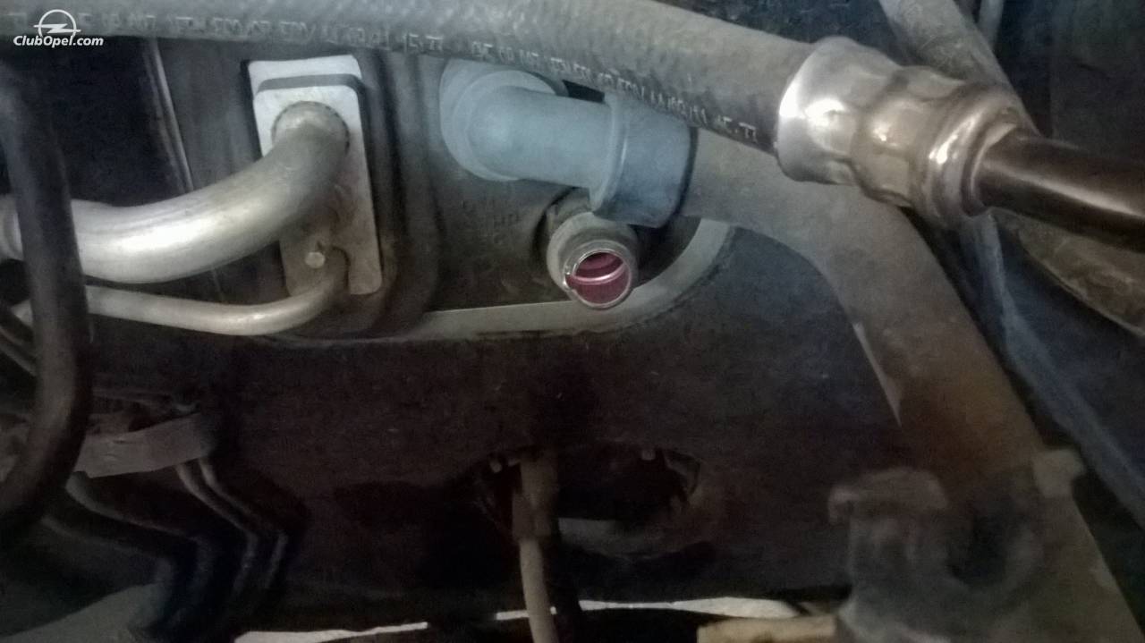

Azi am rezolvat problema. Recomand sa va ajute inca o persoana. A durat 4h toata operatia(am schimbat furtunul si cele 2 cleme).

Foarte bine ca ai rezolvat. La cuplarea caldurii, exista o clapeta care dirijeaza aerul prin caloriferul din masina (de sub bord) care e tot timpul cald, acolo unde ai bagat tu furtunul (poza 4). Cand dai pe rece clapeta obtureaza traseul aerului prin calorifer si il dirijeaza prin evaporatorul A/C (ala de langa calorifer). Aerisirea se face singura (indiferent ca dai pe rece sau pe cald), pui lichid in vas, lasi masina sa mearga, sa deschida termostatul, iar apoi completezi cu antigel pana la semn. Unde se aude haraitul?

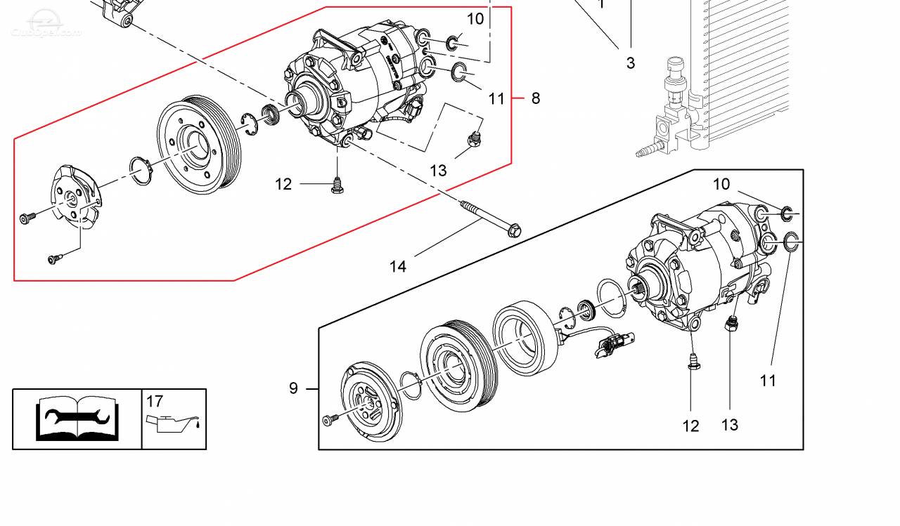

Pe la cureaua de accesorii . Cu cureaua data jos am rotit diverse piese(alternator, intinzator, pompa de apa, compresor AC) singura piesa care scoate zgomot e compresorul. Daca misc de rotita simt ca opune ceva rezistenta . Si in functie de sensul de rotatie scoate un mic vajait.

Fulia de la compresor se misca liber cand A/C nu e pornit. Cand e pornit, un ambreiaj cupleaza compresorul. Poate fi un rulment sau chiar compresorul. Se aude cand e cuplat sau cand nu e cuplat A/C?

Cand e cuplat nu se aude( Posibil sa se auda sunetul(dar e mascat de sunet ventilator radiator).)
Pe Astra J exista 2 modele de compresor AC. In cazul meu e cel marcat cu rosu.

Inseamna ca e un rulment, cel pe care se invarte liber fulia, probabil.
Cand baga caldura, compresorul nu se invarte.

Se pare ca masina mea e blestemata pe partea de racire 😠. A inceput iar sa piarda antigel. Tot pe la vasul de expansiune partea de tur. Aveti idee ce poate sa fie. Radiator infundat? Am schimbat la ea pana acuma: furtun tur/retur de la vas expansiune, pompa de apa, termostat, buson vas expansiune.

clau70 a scris:Verifica si stutul care iese din vas, sa nu fie crapat
Poate fi chiar vasul de expansiune fisurat in zona stutului unde se baga furtunul.

@clau70 : Cand ajung acasa o sa re-verific. Sa presupunem ca-i intact(Poate sunt eu chior. Se poate verifica daca e fisurat? Nu vizual). O alta cauza?

@clau70. Am verificat vasul de expansiune. E intact. Fara urma de crapatura. Am auzit ca exista test de presiune la instalatia de racire(cica as vedea atunci exact pe unde pierde. Desi eu vad clar de unde pierd).
