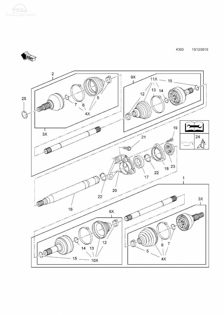

alre a scris:Ar mai putea fi din planetare si mai ales din planetara dreapta care e lunga si dotata si cu o contragreutate. Putina uzura acolo chiar daca nu face zgomot poate duce la dezechilibru. E o varianta....
Ambele planetare sunt egale la Astra J si Insignia, nu au contragreutati. Pe partea dreapta exista un arbore intermediar intre cutie si planetara. Ar putea fi un joc in lagarul arborelui intermediar care e fixat pe blocul motor care sa dea trepidatii, dar ar trebui sa se auda si un zgomot.

Nu stiam ca au adoptat solutia cu arbore intermediar si rulment(care ar face zgomot daca ar fi uzat). Cum se face fixarea pe blocul motor? ....Desi eu cred ca e pe sasiu, cel putin asa e la multe masini.
  • clau70
  • Mesaje scrise: 3,328
  • Masina: Astra 2010 A20DTH
Arborele intermediar dintre planetara dreapta si cutie este prins cu un suport de blocul motor, cealalta parte intrand in cutie. E o prindere rigida fara grade de libertate, cutia facand corp comun cu blocul motor. Pe sasiu sunt prinse cardanele pentru cele cu tractiune spate. Poz 1 si 2 sunt planetarele dr si stg. Poz 16 e arborele intermediar, poz 20 e suportul care se prinde pe blocul motor, poz 17 e rulmentul....

Merci de informatie si utila pentru cei care ar putea cauta acolo cauza trepidatiilor.

clau70 a scris:Arborele intermediar dintre planetara dreapta si cutie este prins cu un suport de blocul motor, cealalta parte intrand in cutie. E o prindere rigida fara grade de libertate, cutia facand corp comun cu blocul motor. Pe sasiu sunt prinse cardanele pentru cele cu tractiune spate. Poz 1 si 2 sunt planetarele dr si stg. Poz 16 e arborele intermediar, poz 20 e suportul care se prinde pe blocul motor, poz 17 e rulmentul....
Ma uit la poza lui clau70 si ma gindesc la vesnica mea problema : undeva dreapta fata la denivelari de asfalt (nu neaparat gropi) aud cloncanit enevant, care mi se spune de 2 x service Opel si 1x mecanic independent ca "asa fac Opelurile!" si ca totul este teapan. Opelul a zis ca la caseta de directie e mic joc, care se simte daca tragi de bara aia din dreapta cu masina oprita, daaaar mecanicul independent mi-a aratat ca la motor pornit(servo pornit) jocul(zgomotul) e muuult mai mic. Ceea ce e normal, mai ales ca spre dreapta e si distanta mai mare de la caseta de directie fata de stinga. Enervant e ca nu se aude la gropi si stiu cum se aude caseta de directie slabita de la Corsa si Focus! E ca si cum un alt ansamblu e aproape de o chestie fixa si balangane cumva, atingerea aia facind cloncanitul ala. Acum, vazind poza lui clau70, ma intreb nu cumva oi avea pe partea drepta arborele ala intermediar slabit la cuplajul cu planetara sau suportul ala fix slabit ? Asta iese din cutia de viteze, pe cind aialalta din caseta de directie. Dar ar trebui sa aud ceva accentuat la curbe, gropi ... or eu nu aud decit la drum denivelat! Si am testat in parcari goale curbe fortate dar nu aud nimic . Mor cind aud zgomote si nu stiu de unde vin!
