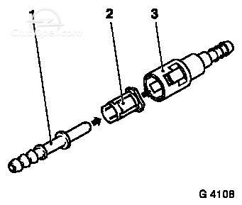

Si eu ma confrunt cu un zgomot la un motor A17DTR, un tacanit care este strident cand motorul este rece insa dispare cand acesta se incalzeste. Se aude doar iarna cand temperaturile sunt mai scazute. Am de gand sa folosesc un diesel purge, tind sa cred ca este de la vre un injector. Din cate vad o sa am nevoie de un adaptor, ceva pentru a folosi lichidul direct din "sticla", nu vreau sa il torn in rezervor. Am mai incercat in trecut cu niste furtunase, in spatele galeriei de admisie, insa doar tevile de motorine stau fixe fara sa piarda. Am gasit ceva adaptoare pe ebay UK insa nu stiu ce marime sa comand, sau daca are cineva alta idee. As avea nevoie de piesa cu numãrul 1
