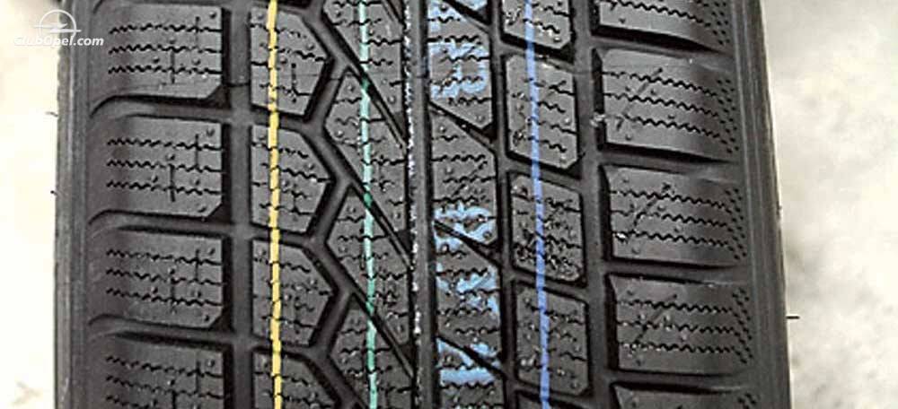

Gata am luat gumele, aștept cãluțul .
Am gãsit , noi 😃 Toyo OPEN Country 4x4 500 RON /buc.215x55 R18. Le voi pune pe jentile aliaj de 18' cu care vine mașina.
Mai jos si specificațiile sunt std pe Audi Q7. Calitate nu mai deschid subiectul.

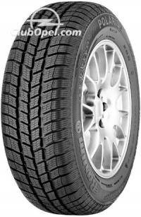

Salut, nu stiu ce cauciucuri sa imi iau intre astea doua:
HANKOOK Winter I Cept Evo W310 215/60R17 96 H Pret: 519,89 LEI
BARUM Polaris 3 4x4 215/60R17 96 H Pret: 492,90 LEI
Barumul are indice de franare pe ud C si de consum F
Iar Hankook are C la amandoua.

Ca si brand Eu îți recomand Hankook care dacã te informezi un pic ai sa constați ca sunt din alta clasa fata de Barum. Ca si achiziție nu îți recomand nici unul din cele doua modele pentru Opel Mokka 4x4. Dar aici mai conteazã ceva, Dot-ul care reflecta și-anul de fabricație. Degeaba ai Hankook 2012 producție plimbate prin depozite decât Barum 2014 ale caror proprietãți sunt nealterate. Eu am gãsit cauciucurile cu dot 2914,mai pe întelesul tuturor sunt produse in week 29, adicã jumãtatea luni Iulie anul 2014 si sunt f.multumit. Un alt lucru care l-am urmãrit este ca modelul de cauciuc sa fie produs special pentru clasa SUV 4x4. Toyo OPEN Country, Kumho iZen kc 15 si Cooper discoverer toate 215x55 R 18 care se încadrau in bugetul meu sunt special concepute pentru Suv, prezentate pe pagina producãtorilor, o caracteristica importantã pe care am sesizat-o era faptul ca pereții laterali ai anvelopelor pentru Suv-URI sunt mai groși. Din pãcate Hankook-Uriel alese de tine sunt pentru mașini sport compacte fãrã nici o legãtura cu mașina care o detii 😃 .Bafta.
