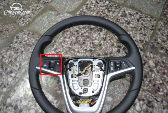

  • cornel18
  • Mesaje scrise: 520
  • Masina: Astra 2010 A14XER
  • Cont inregistrat: 20 Nov 2010
Asa arata butoanele pt tempomat.
  • Marius pit
  • Mesaje scrise: 54
  • Masina: Grandland X 2020 1.2
  • Cont inregistrat: 18 Oct 2014
Mersi cornel 19 pe ãla îl știu eu zic dacã am limitator la pedala.Au dat rãspuns ãia de la Opel ro zic ca nu exista chit de activare aceste comenzi cred ca habar nu au cu ce se mãnâncã asa ca vom rãmâne doar cu volanul de dinaint.dacã reușești sa faci aceste activãri îmi dai și mie de veste.
