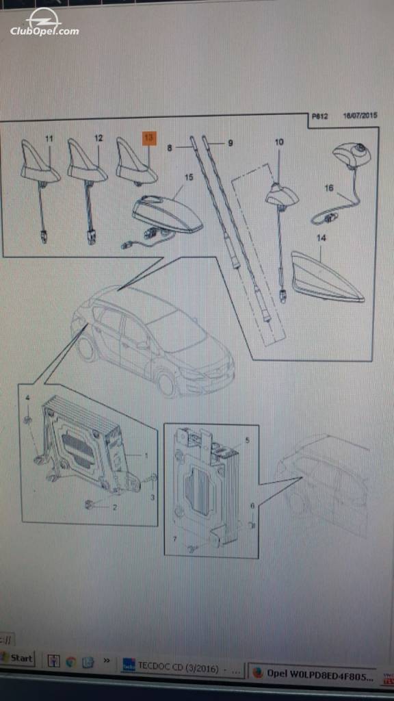

Sa inteleg ca numai la sport tourer se intampla sa gasim amplificator sau si la celelalte cu antena pe plafon?
Unde se afla mai exact? Si cum arata?
Probabil sa ars . As vrea sa verific

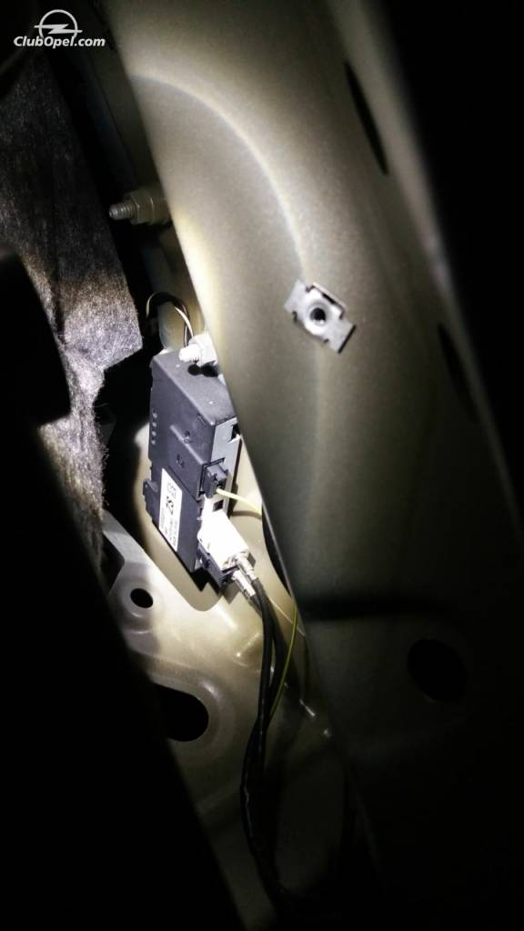

Si la celelalte. Pe partea dreaptã a portnagajului sub mochetã în dreptul busonului.

Din ce am citit exista doua amplificatoare si aparatul se conecteaza la care are receptia mai buna prin softul instalat
Celalalt se afla in partea din stanga

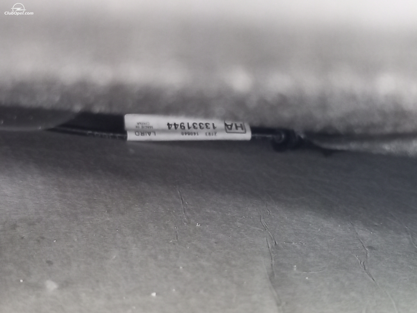

In aceasta poza este seria antenei pusa pe cablul de 20 cm care iese din antena

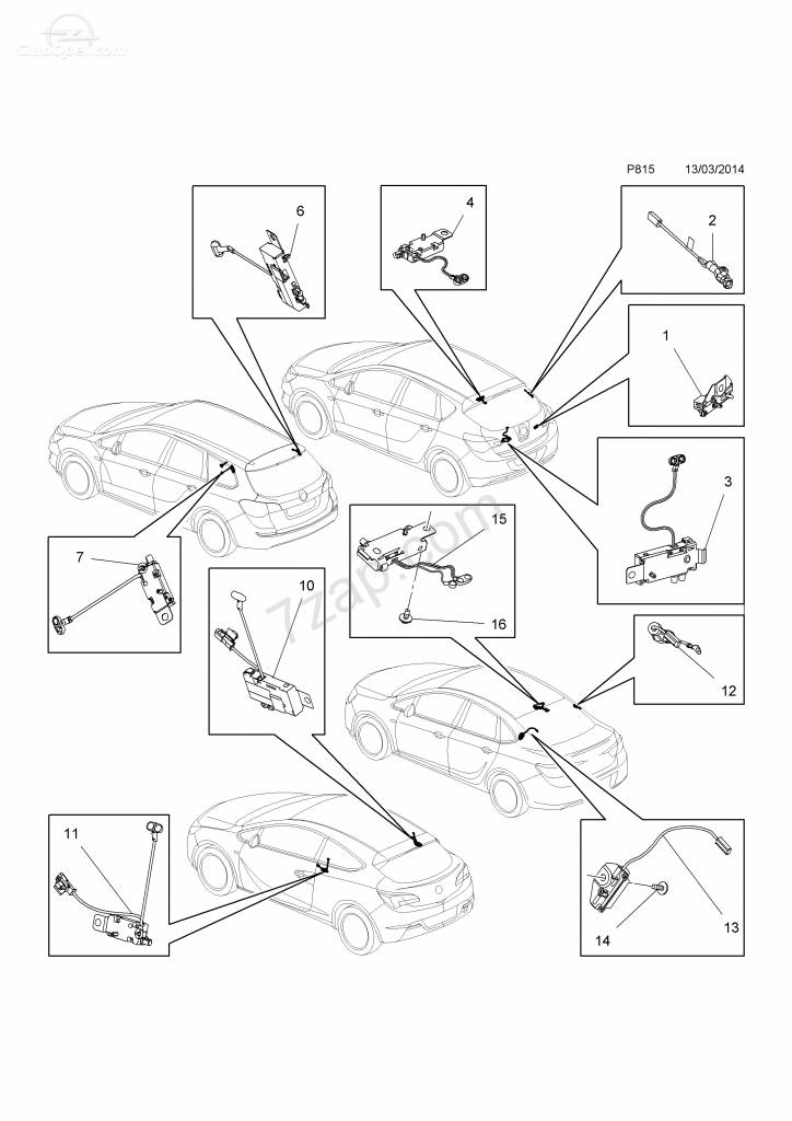

Daca mai aveti solutii cum sa ajung la amplificatorul ala ,desi dupa desen e simplu ,nu reusesc sa asociez poza cu masina

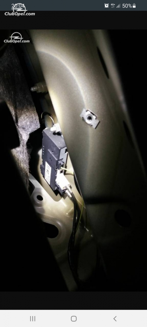

Poza este de pe partea stângã.
Eu așa vãd.

Recunosc pe stanga nu m am uitat ,deoarece cablul din antena , pleaca spre dreapta masinii.
