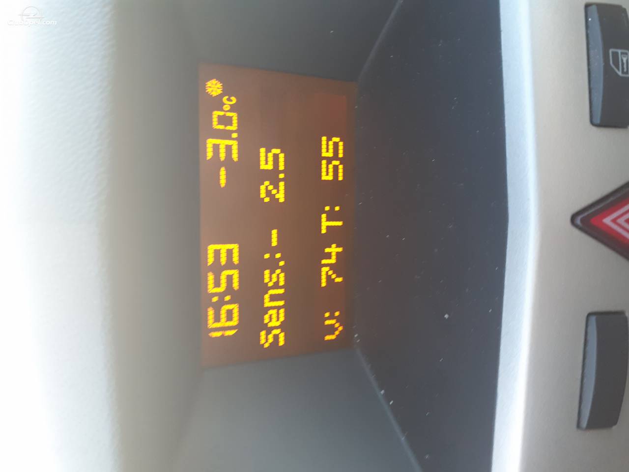

Salut, am si eu o nelãmurire in legatura cu temperatura lichidului de rãcire, la mine in mers in loc sa creasca temperatura scade si scade mult, in cazul de fata cand afara sunt -3 grade imi indicã cam 55 grade, iar la relatiu creste pana pe la 100. Care ar fi problema ca pe frigul asta as vrea sa nu mai inghet in masina.

În primul rând, termostatul...

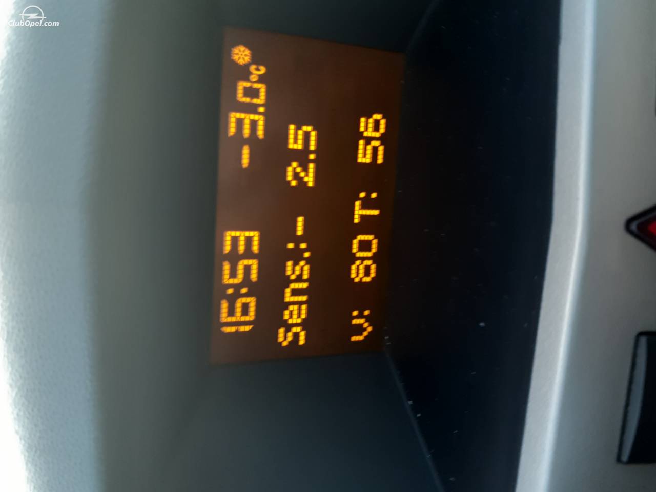

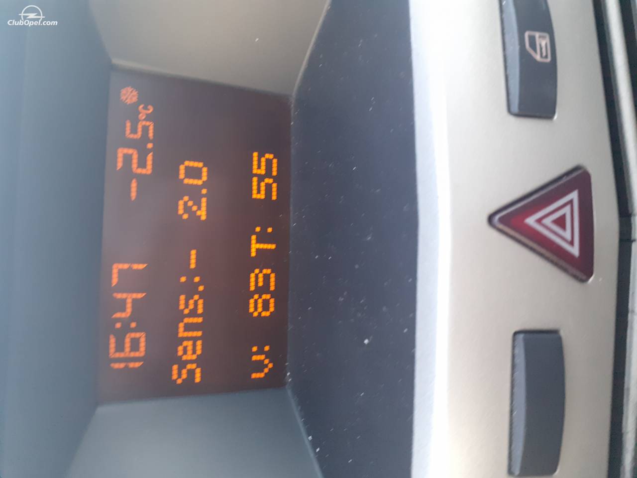

La același motiv m-am gândit și eu, atata timp cat astãzi am facut un test; stat la relanti in parcare 5 min. , timp în care temperatura a crescut aproximativ 20°C, mers in regim de oras încã 10 min., aproape 5 km temperatura a ajuns la 47°C, iesit pe centura încã 10 km temperatura a ajuns la maxim 59°C dupã care a început sã scadã pana la 55°C. M-am intors in parcare si am mai stat încã 10 min. la relanti si nu a mai crescut peste 57°C.
