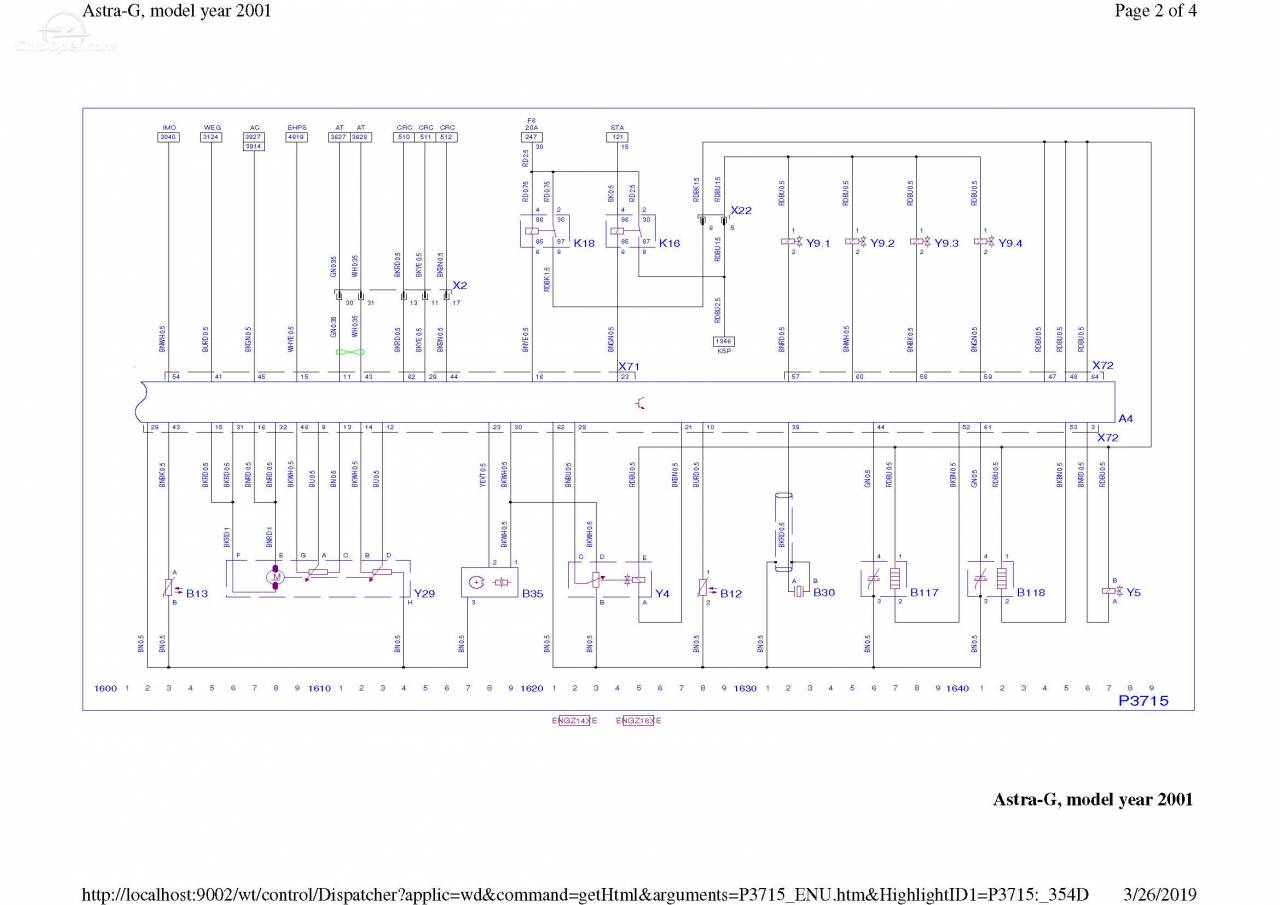

CrazyPilot_RO a scris:Am masurat, nu am curent. De la pinul 87 de la releu pana la mufa de la pompa de benzina cred ca e intrerupt pe undeva pentru ca nu ajunge curent chiar daca suntez pinii 30 si 87 la releu.
Daca suntez pinii 30 si 87 pompa ar trebui sa primeasca curent mereu, corect?
CORECT
Nu mai stiu ce sa fac, decat sa demontez interiorul sa ma uit la cablaj!
@dan costea a explicat cel mai bine functionarea releului de la pompa de benzina
adaug si o schema de la Z16XE, releul este K16
La mine cand am avut o problema de genul acesta, adica am masurat mufa cu 4 pini de la intrarea in rezervor (2 fire alimentare pompa si 2 fire senzorul de nivel rezervor) am avut ghinionul sa am masa la senzor si plus la pompa (nu am avut schema ca sa identific exact firele) si am presupus eronat ca am tensiune acolo. Problema la mine a fost ca am avut un soarec care mi-a ros 2 fire chiar sub bancheta, acolo unde este mansonul de cauciuc prin care se face trecerea manunchiului de fire din exteriorul masinii in interior, pana nu am tras de fire nu am observat unde sunt sectionate. Poate ai si tu aceeasi problema.
