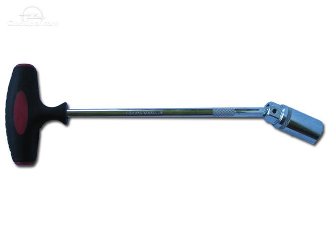

AI nevoie de o cheie de genul asta

Scula EN-6104 este o banala tubulara adanca nimic special din cate se pare... insa sa ai mare grija la cum desfaci bujia de acolo ca scrie in link-ul pus mai sus de un coleg ca forta de rupere (forfecare) este de 22Nm iar forta de strangere 11Nm deci sa o strangi cu o cheie dinamometrica mica ca altfel iti faci de lucru si ajungi pe mana la Bunicu 😉 In rest fa operatiunea cu motorul caldut deci nici prea cald dar nici rece si cu multa grija si da bine de tot cu spray de rugina sau WD40 ori petrol daca ai. Sa faci si poze si eventual cateva explicatii sa ajuti colegii care mai au motor ca al tau... Succes

se defac usor,am schimbat si eu una la a mea noroc ca e fara senzor si e doar 80 de lei trebuie stransa la mana fara sa o fortezi deloc si are 1 an de atunci si nici o problema asa ca nu ai nevoie de chei dinamometrice ca nu strangi chiuloasa.😉

Daca erai din Bucuresti, gaseai astfel de chei (speciale pentru bujii incandescente)de cumparat, in targul de la Vitan si costa doar 10 lei.Eu am achizitionat o astfel de cheie,iar bujiile le-am demontat fara mari "probleme",am utilizat si un spray special pentru penetrare(desfaceri suruburi ruginite),operatiunea a durat doar 5 minute...
