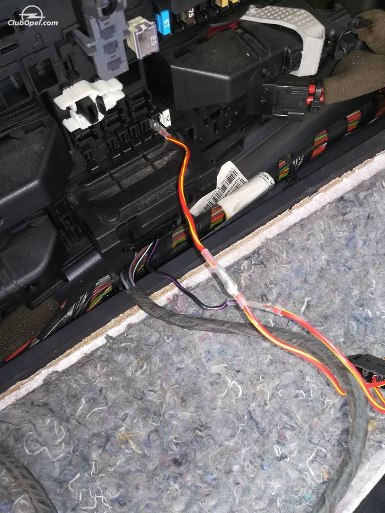

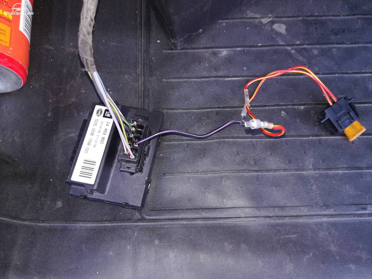

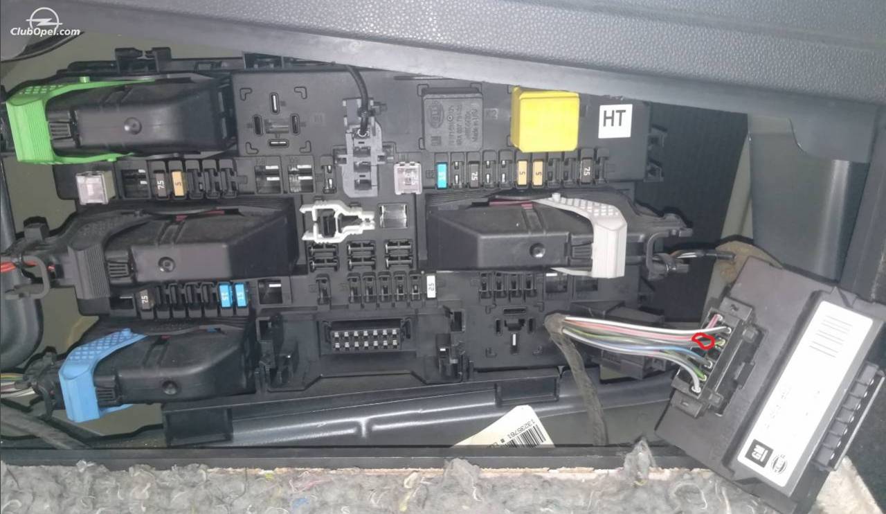

Daca ar fi asa, ar trebui sa ne spui daca pe firul rosu, de pe pinul 10 din mufa modulului, mufa care pleaca spre priza, ai tensiune de 12 V. (la tine parca nu il vad, deci daca nu ai fir rosu gros, nici o problema, instalatia provine de la o priza cu 7 pini).
Deci, cu totul montat pe masina, absolut tot, in mufa de pe modul, care pleaca spre priza, pe pinul 10, ar trebui sa ai 12V. Ar trebui sa fie si cu contactul luat si cu contactul pus.
Daca nu ai si daca te pricepi cat de cat (ca sa nu strici altceva), poti incerca sa iei plus de pe siguranta F37 (care vad ca lipseste, dar pinii sunt) sa il treci printr-o siguranta de 20A si sa il furnizezi cumva, pe pinul 10 de pe modul. (daca ai fi avut firul rosu acolo, era mai simplu, te legai de fir).
Daca exprimarea mea nu este coerenta, intreaba inainte sa faci ceva.
Nu inseamna ca neaparat o sa si mearga, dar merita incercat. Daca REC nu trimite comenzile spre modul ... degeaba il alimentam.

Vezi poate gasesti niste pini cu plus pe ei in locasurile de sigurante goale si infigi un capat de la siguranta aia care apare in poza ta.
Capatul alalalt de la siguranta il duci in pinul 10. Ma gindeam ca trebuie activat cu calculatorul in rec modulul asta dar din ce am mai citit activarea se face ca sa iti arate la bord ca merge lumina pe remorca. S-ar putea sa aiba dreptate @sebage si daca alimentezi in pinul 10 sa mearga fara sa mai faci nimic, numai mai cuplezi modulul in rec si gata.
Nu ai ce sa prajesti in rec ca doar iei un plus care apoi este oricum trecut prin siguranta ta, daca e ceva se arde aia.

Cu un creion de 12v am verificat pe pinii de la REC sa vad daca da alimentare cand am pornite avariile si nimic...probabil nu da semnal modulului
Ai gasit tensiune pe vreun pin? Ma gandesc ca cel putin pe doi pini, trebuia sa ai tensiune, ca sa poata fi recunoscut modulul. Ne spui pe care pini?
Daca ai avut tensiune pe doi pini, ai putea sa masori, cu un aparat de masura (pe ohmi sau pe dioda), continuitatea intre pinul 10 de pe mufa de iesire spre priza (acolo unde ai montat tu papucul) si pinii de pe mufa de intrare in acel modul, (cu modulul scos, fireste).
