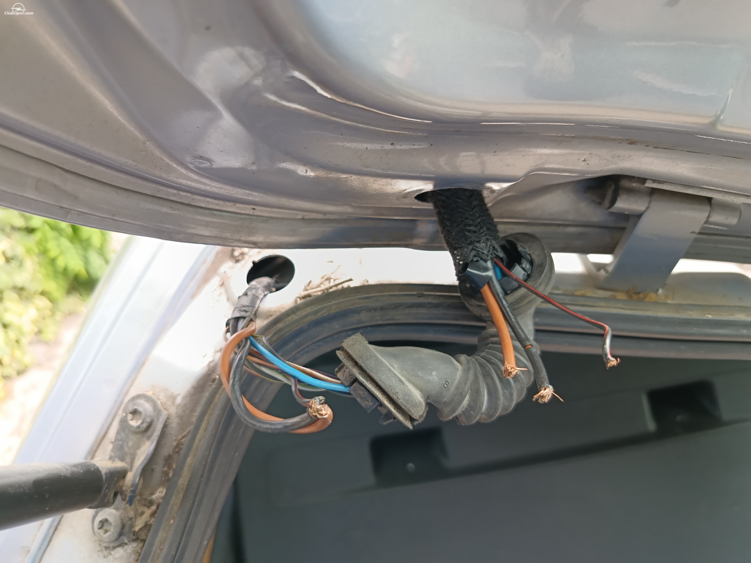

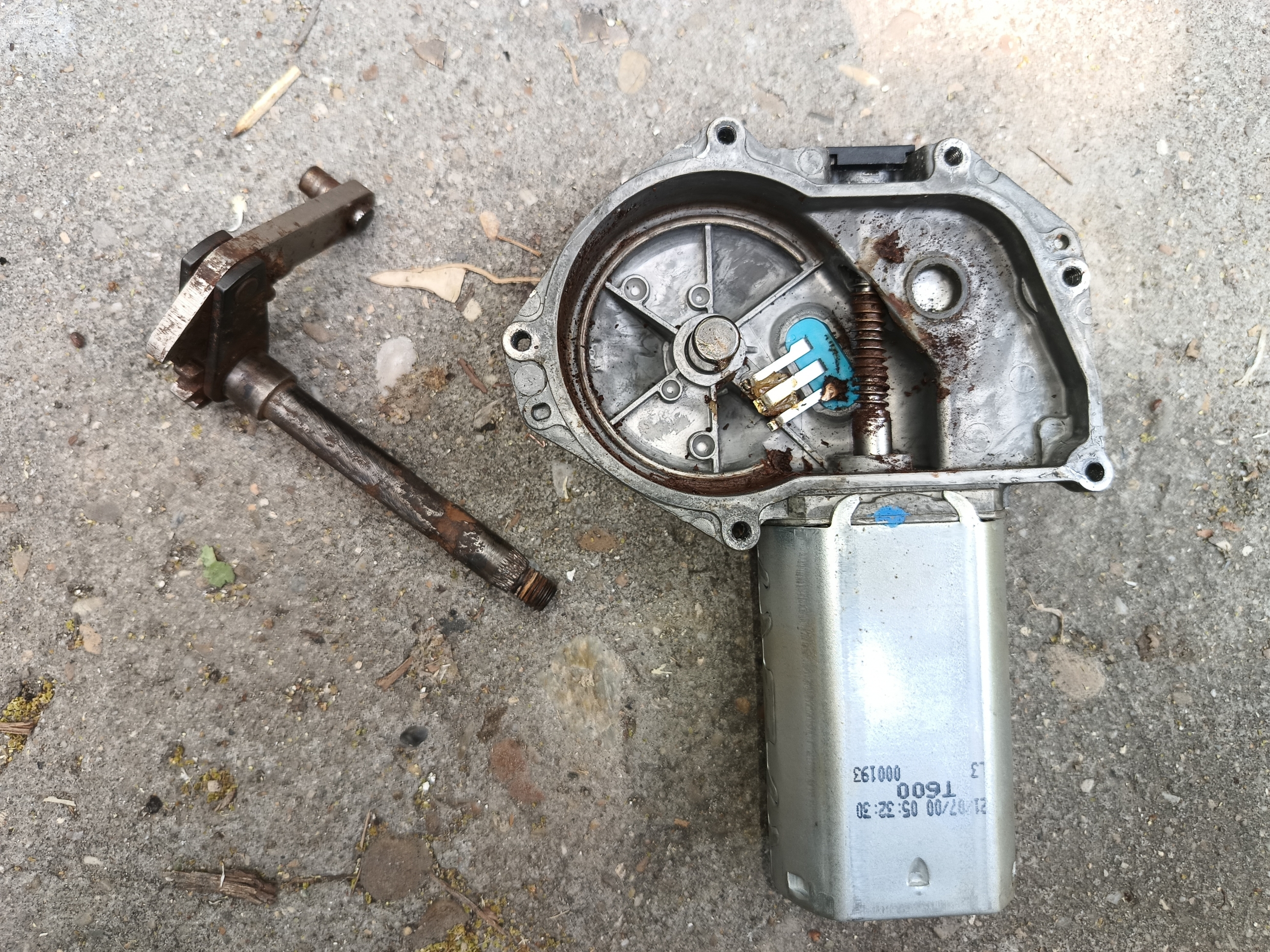

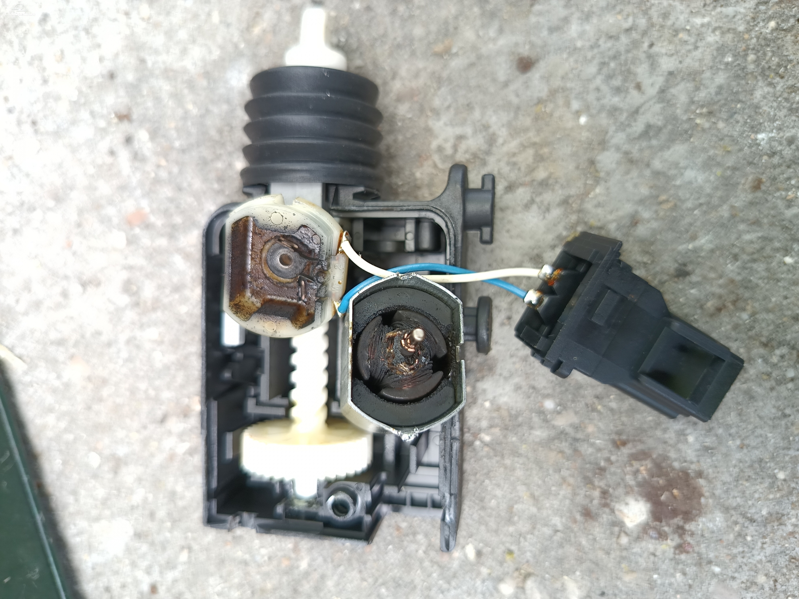

Abia sãptãmâna trecutã (asta e, chiar nu am avut timp pânã acum) am reusit sa rezolv problemele....
1. Scurt între cele 3 fire: + și - încãlzire luneta și + comanda motoras închidere hayon in tubul dintre hayon și caroserie (desfãcute, tãiate, refãcute și apoi varnes termocontractabil + banda textila).
2. Angrenaj ștergãtor spate blocat (ruginit in draci, a mers prin curãțare foarte buna și ungere)
3. Motoras închidere hayon defect (înlocuit s-h).
Acum e totul ok, nu mai clipește led-ul la încãlzire când apas închiderea.
