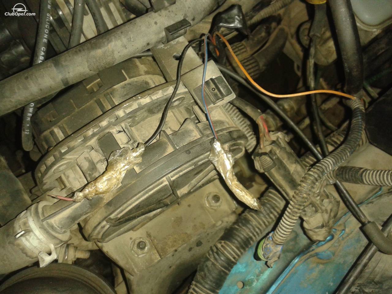

pai toti pini care ii am pe mufa au fire pe ei deci cred ca au fost desfacuti cu totul cei de la viteza,firele sunt de culori maro negru si albastru cu rosu si vin direct de la senzorul de pe cutie nu sunt trecute prin nimic,m-ar ajuta sa stiu unde duc ele mai intai,am facut o poza sa iti dai seama despre ce vb
