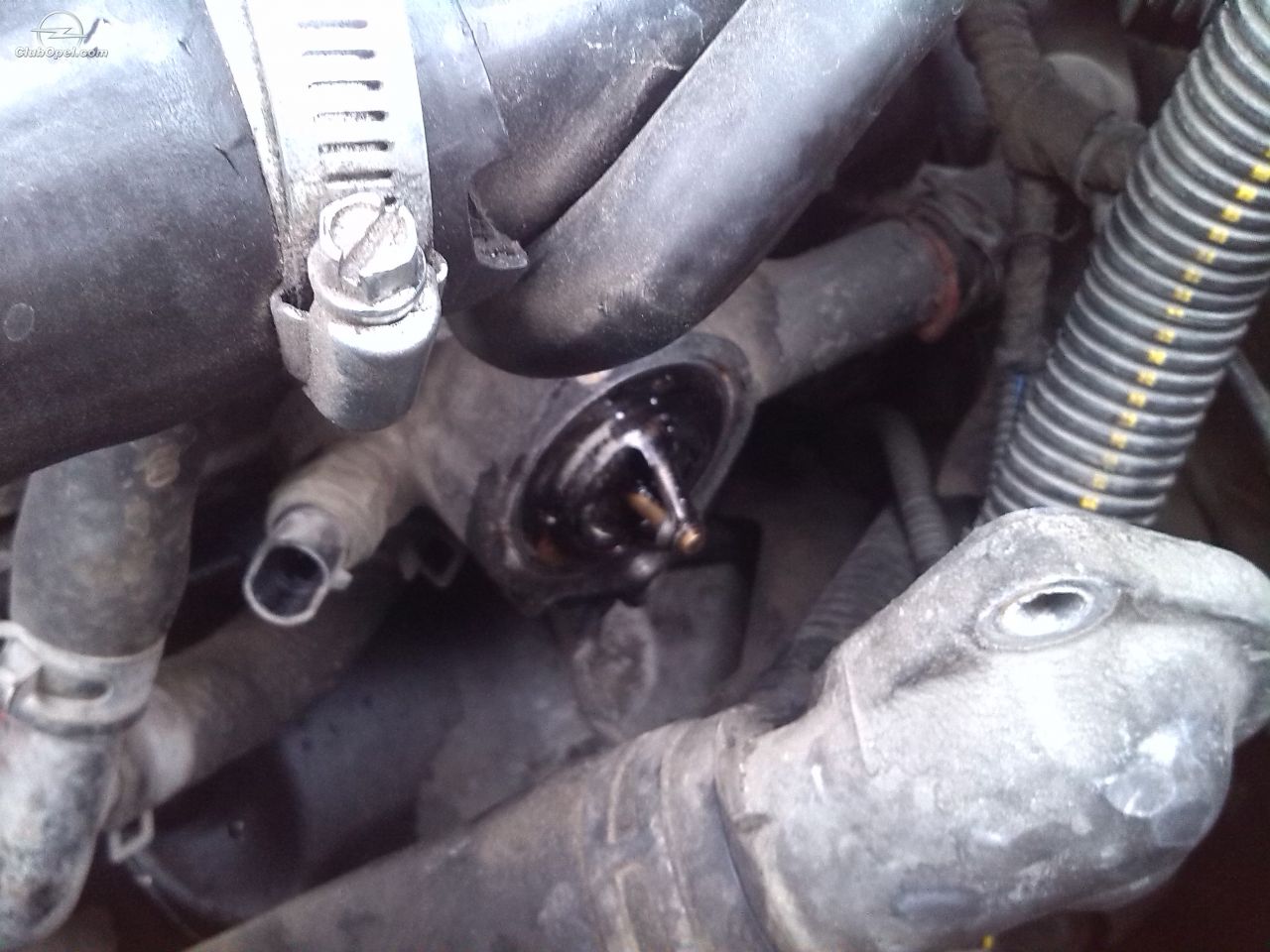

nu l-am montat inca pentru ca e cam nasol pe afara si nici nu am unde sa fac operatiunea. al meu functioneaza bine cat de cat...pe frigurile astea in max 10 km se incalzeste apa pana aproape de 90.
problema e ca dispare antigelul din vasul de expansiune si ma gandesc ca poate pierde pe la termostat 🙄 (o-ringurile schimbate, pompa de apa schimbata de aproape 1 an)
  • roadrunner79
  • Mesaje scrise: 225
  • Masina: Astra 2001 Y17DT
  • Cont inregistrat: 05 Mai 2006
pai daca zici ca se incalzeste in 10km ~90 grade atunci nu ai de ce sa umblii la el. daca era defect nu ti se ridica temperatura mai sus de 70-80grade in mult mai multi km.
pe la termostat nu prea are cum sa piarda antigel decat daca are garniturile de etansare pe chiulasa proaste, caz in care ar tb sa observi umed in acea zona.
o alta posibila cauza sa pierzi antigelul ar fi chiulasa sau garnitura de chiulasa. un coleg de munca cu o astra H a avut aceeasi pb si s-a lasat cu rectficat chiulasa, dar nu vreau sa te sperii. incearca sa vorbesti cu un specialist.

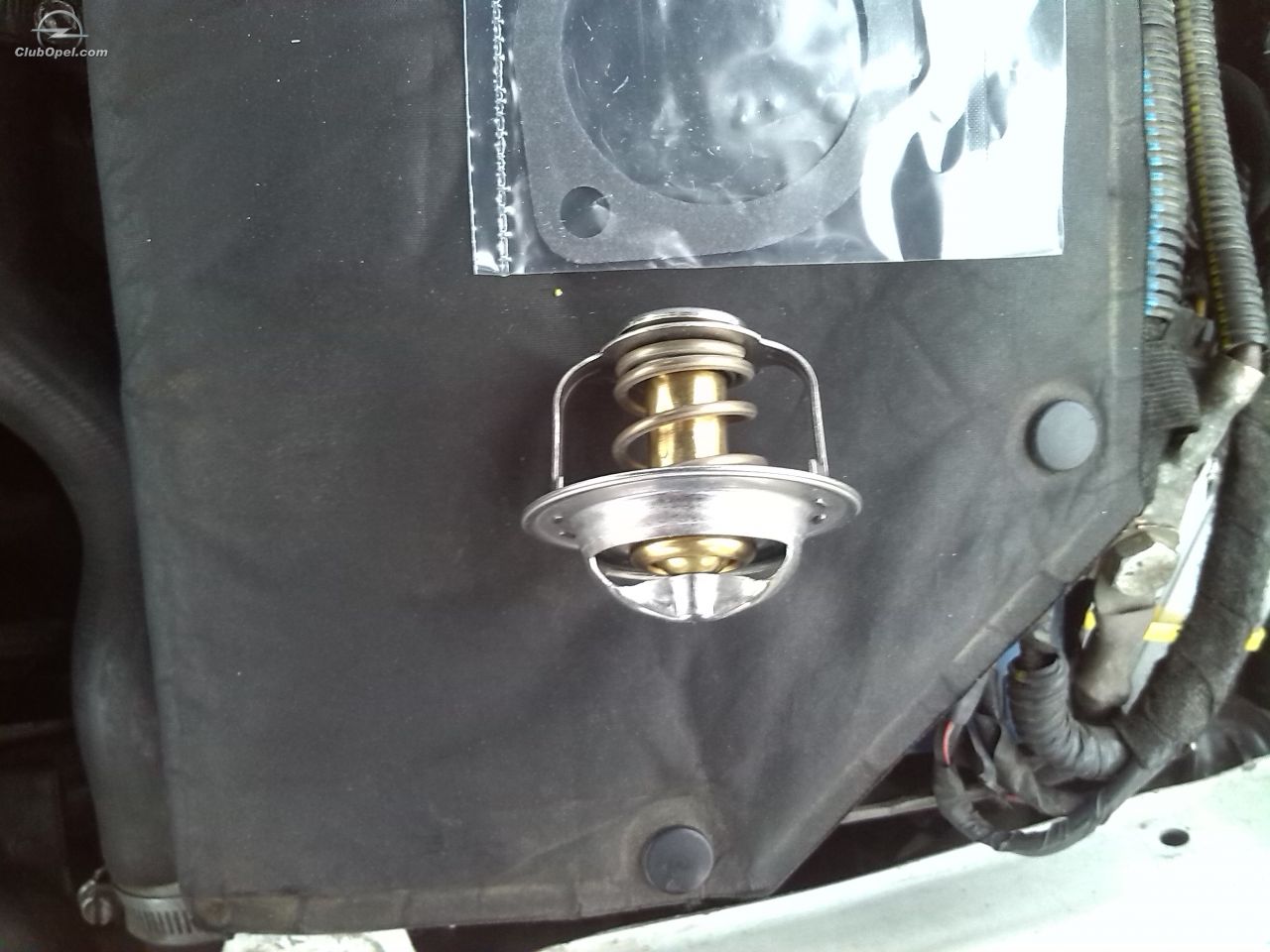

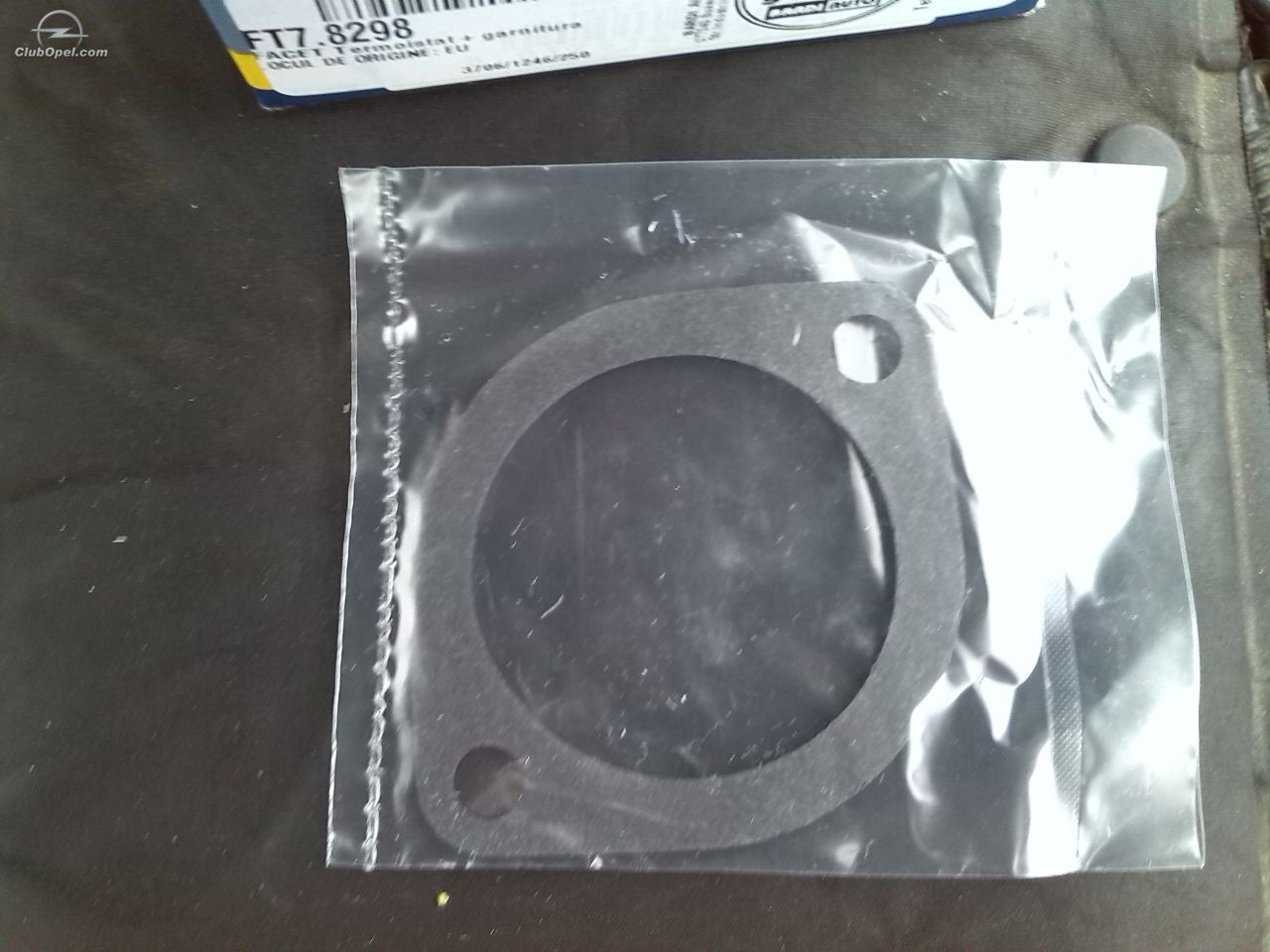

Bun tutorialul, vreau sa precizez (din proprie experienta) - la montarea la loc a pieselor, atentie ! Unele termostate vin cu o garnitura exterioara, destul de groasa - sa NU incercati sa il montati cu acea garnitura, la strangerea suruburilor, flansa aceea care acopera termostatul va ceda (eu am avut "noroc" - am gasit imediat, la 50 de lei).

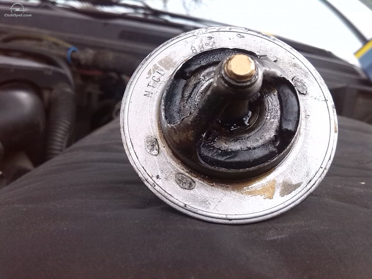

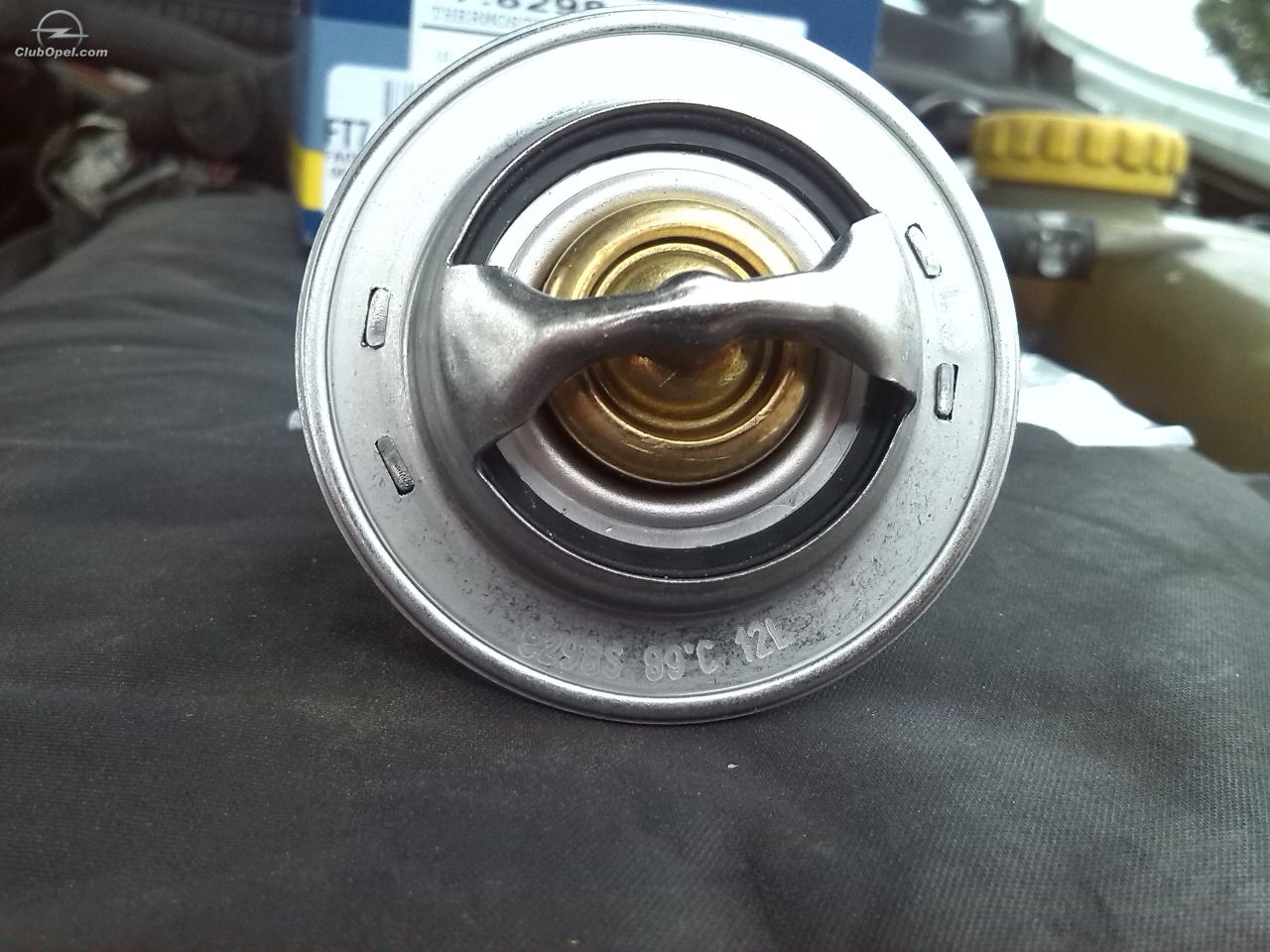

sal. roadrunner79 multumesc pt tutorial. am schimbat azi termostatul ca nu urca acul la temperatura deloc pe distante scurte(10-15km) sau abia urca la 80 de grade pe autobanda. am iesit doar 5km si a ajuns la 80de grade la -10 afara. abia astept sa prind un drum mai lung sau autobanda sa vad la cat o sa stea. termostatu vechi nu mai inchidea bine la garnitura. nu am pus silicon pe garnitura la montare, am sa il urmaresc sa vad daca curge si abia atunci o sa pun daca ii cazul. cod termostat nou FACET 7.8298S si a costat 60lei plus o ora de munca. asa ca nu merita sa umblati fara caldura 😉. numai bine

La mine a venit termostatul cu 3 garnituri,dar doar una s-a potrivit. N-am pus nici un fel de silicon si deocamdata nu pierde deloc pe acolo.

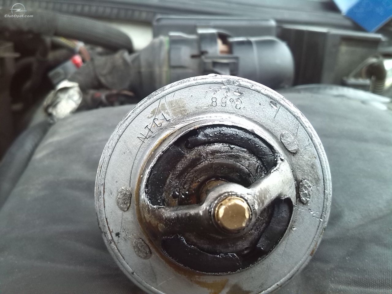

As avea si o intrebare. termostatul care l-am montat deschide la 85,sa fie o problema? din cate am inteles la modelul asta de astra tre sa deschida la 89.Masina e cea din semnatura.

pe termostatul meu scria 89. nu am pus silicon si nici nu a curs dupa schimbare.

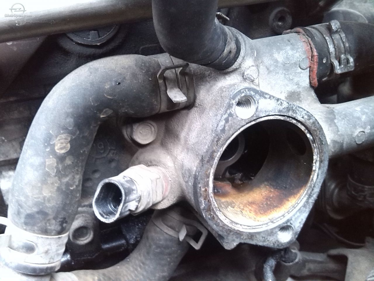

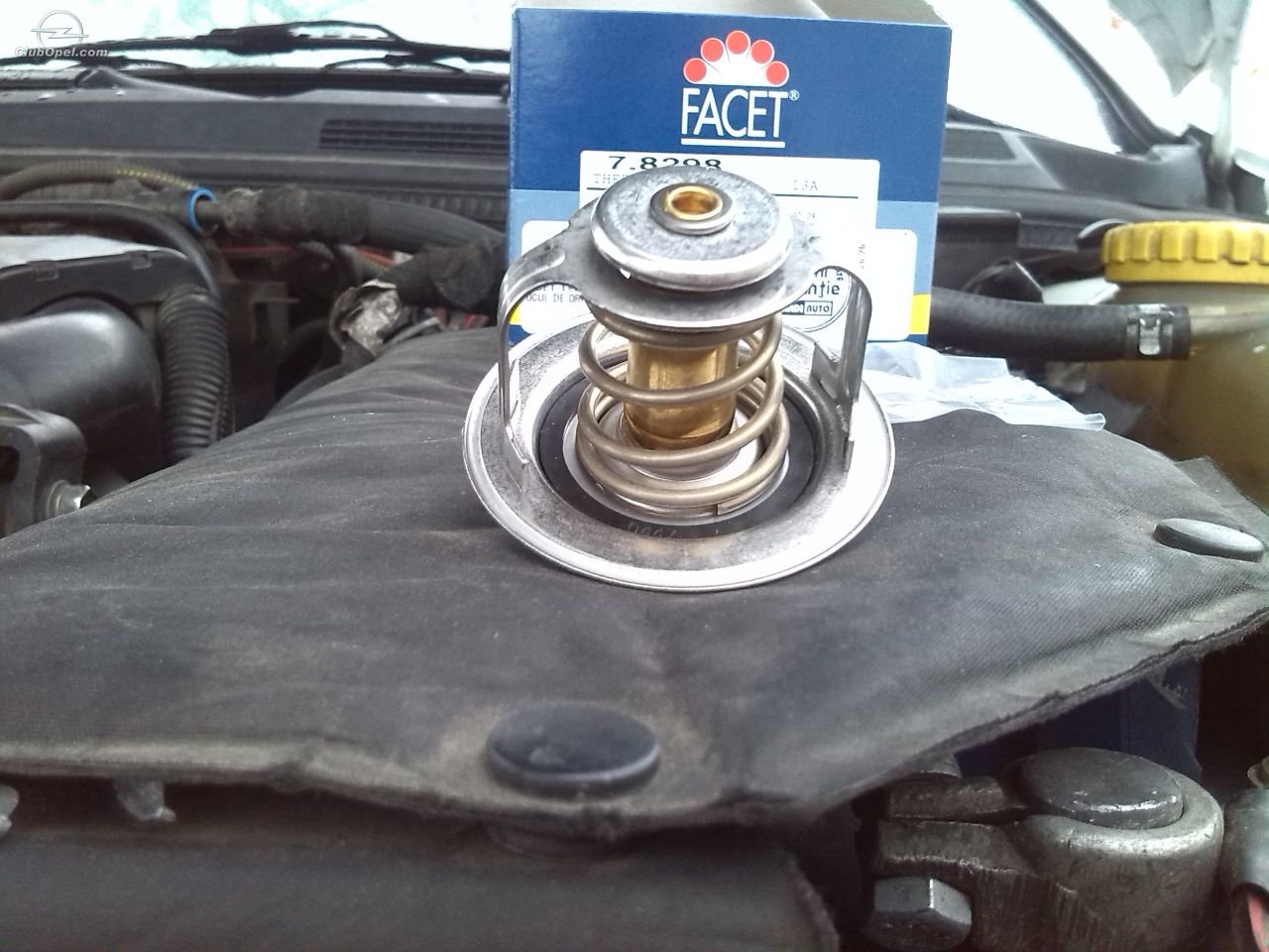

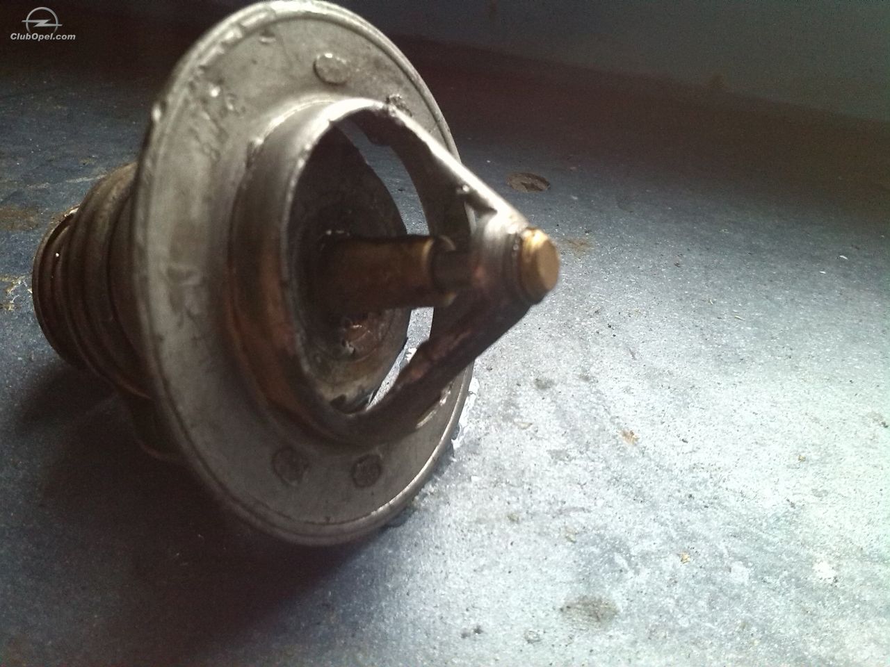

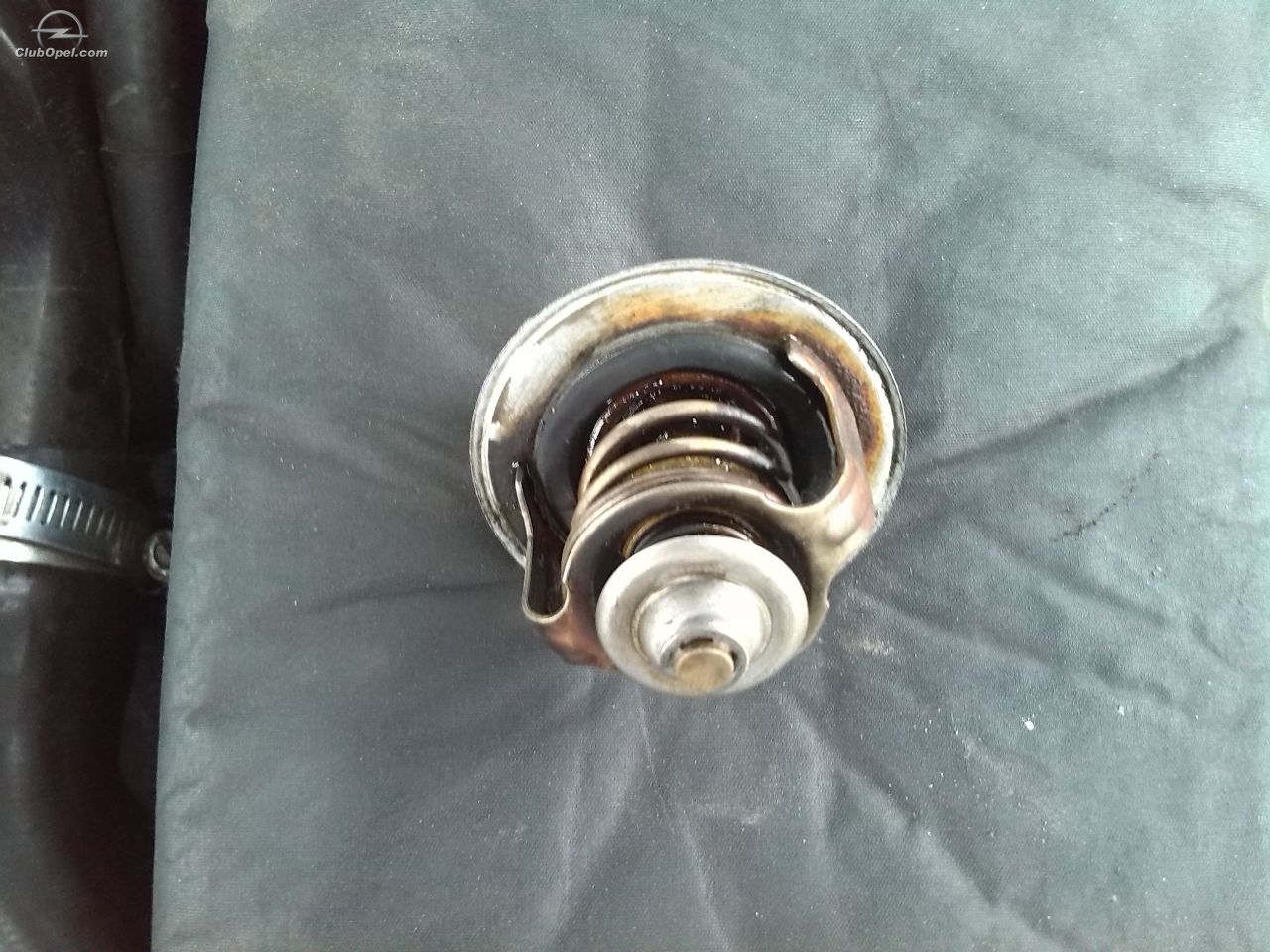

Am schimbat termostatul cu unul Facet la 89° si pot sa spun ca acum in 2Km am caldura in interior si dupa alti 6-7km(cam 10Min) se ridica si acul la 80°.
Termostatul pe care l-am dat jos deschidea se pare normal,incercat in ibric pe aragaz dar avea garnitura terminata.

harnic ai fost si frumos din partea ta ca ai pus si poze.
si termostatul meu era bun da avea garnitura "coapta"

89 era termostatu original asa ca prefer 89.
