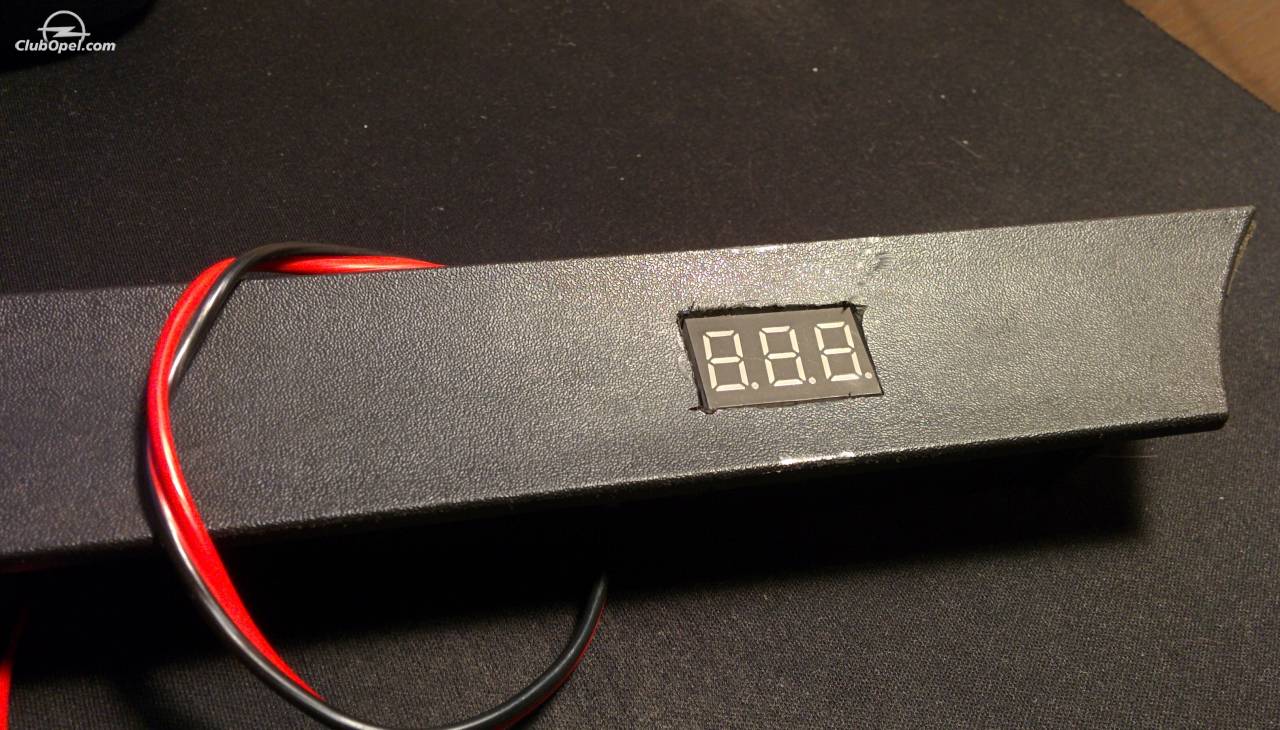

@jgyprime - am tot ce imi trebuie pentru a-mi pune si eu acel voltmetru. Eu vreau sa il pun in dreapta in butonul cel mai de jos. Tu ca sa il bagi acolo ai taiat urechiusele de pe placa de baza a voltmetrului? Locul pare destul de ingust, sper sa reusesc sa tai butonul fara sa dau rateu 😊
  • jgyprime
  • Mesaje scrise: 9,945
  • Masina: Vectra 2005 Z19DT
da, am taiat ureciusele de pe placa.
dar ai grija ca cel putin la ala al meu era un mic traseu fix pe margine si am lasat 1 mm mai mult intr-o parte.
a intrat putin fortat dar e ok.
iar la decupat butonul, daca dai cu grija eu zic ca nu au cum sa-l gresesti...
locul e ingust dar mie mi-a incaput la fix voltmetrul...

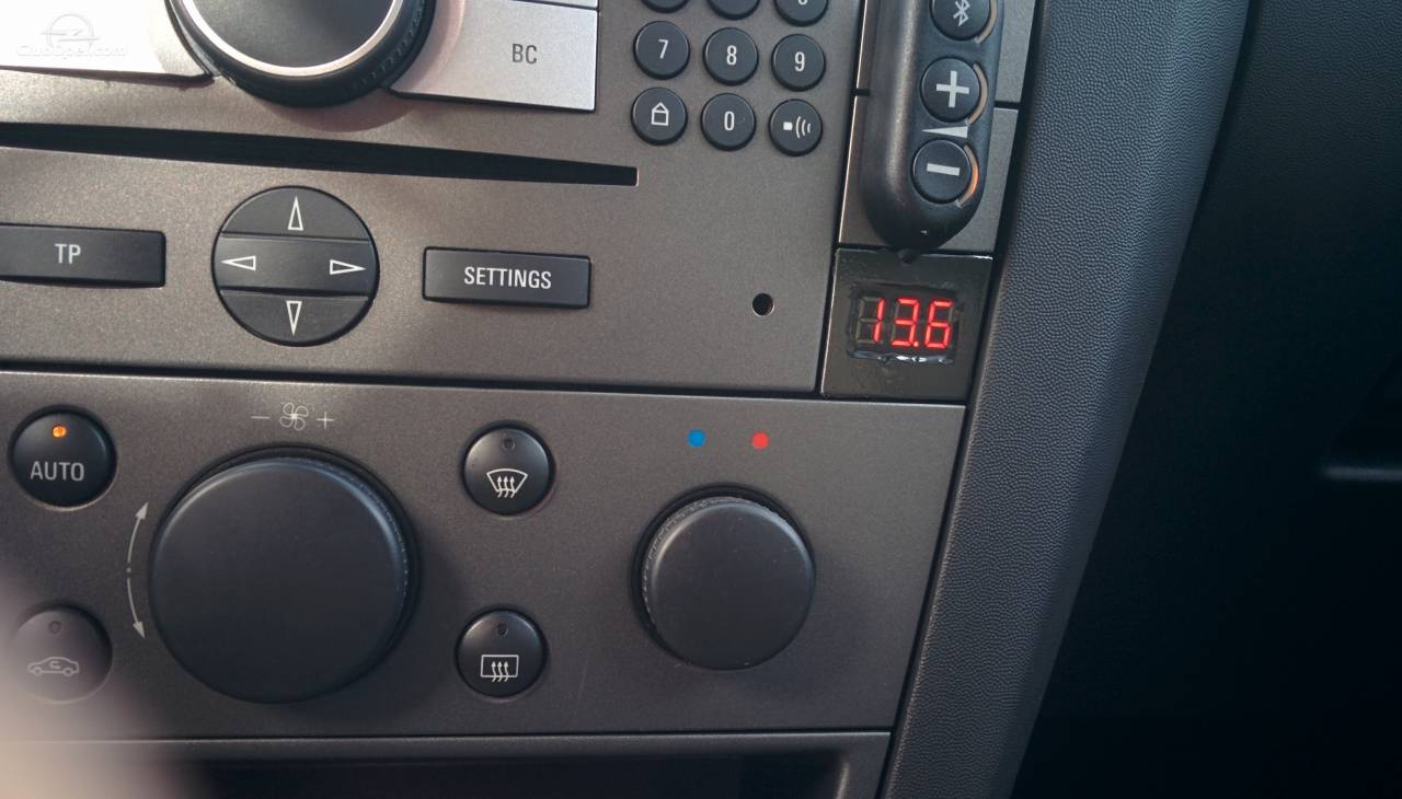

Am reusit sa mi-l montez si eu.
Gaura am dat-o cu un dremel, a fost foarte greu de obtinut ceva cat de cat ok. Mai ales ca a fost si prima data cand am folosit asemenea unealta.
Display-ul mi s-a parut putin cam puternic, asa ca i s-au aplicat 3 straturi de "folie fumurie de triple".
Nu arata chiar stralucit, display-ul led fiind cam cu 0.5mm ingropat in buton, iar folia de deasupra scoate mult in evidenta acest fapt, dar sunt foarte multumit ca imi pot monitoriza voltajul.
Contact cheie - baterie 12.4... dupa ce intra relee, bujii si se sting martorii in bord, inainte de pornire am cam 12.1-12.2v.
Dupa pornire dureaza 10-15 sec pana cand urca de undeva de la 11.9-12.2v spre 13.8-14.1.
Pe masura ce merg, tensiunea scade undeva la 13.6, chiar si 13.3-13.2 uneori.
Foarte rar am mai sus de 13.8v.
Alternatorul e de 130A si provine de pe un SAAB.
Am pregatit acelasi lucru si pentru Astra G, urmeaza sa-l montez cand voi avea timp
