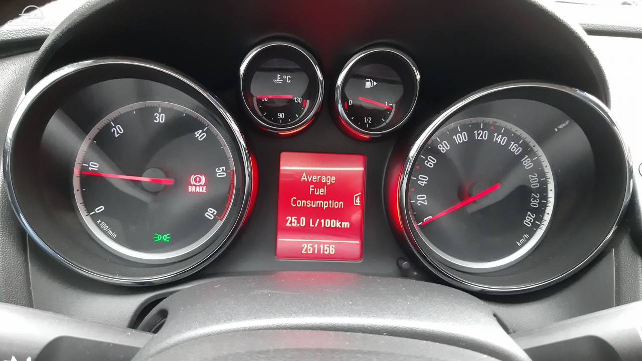

Salut am si eu o problema detin un opel astra j 1.7 cdti cod motor a17 dtr am un consum exagerat de mare 25l de motorina am parcurs 200km ce pot sai fac egr curatat admisie data jos si curatata ce pot sai fac ..........
