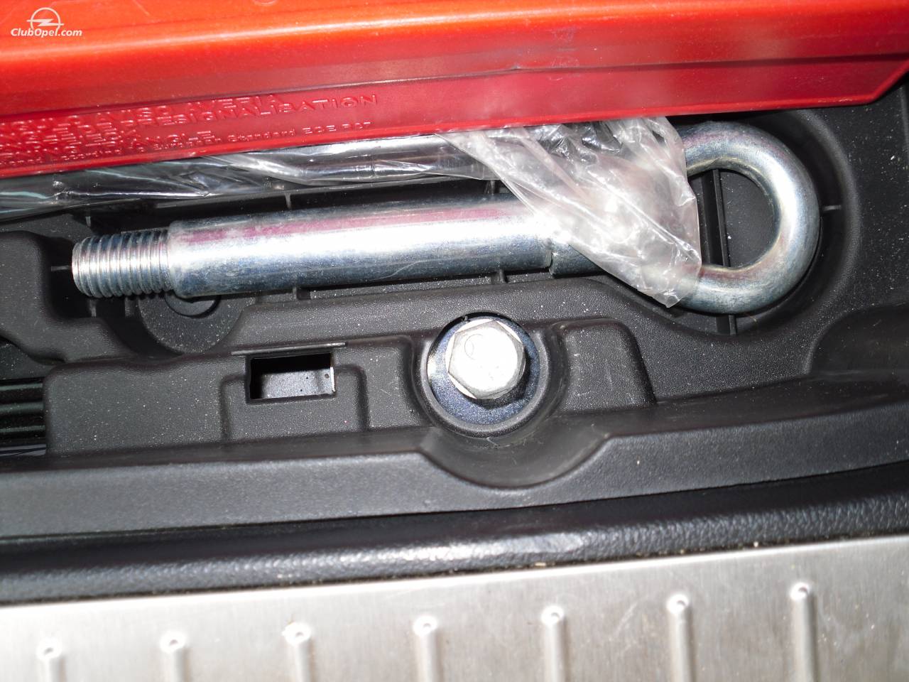

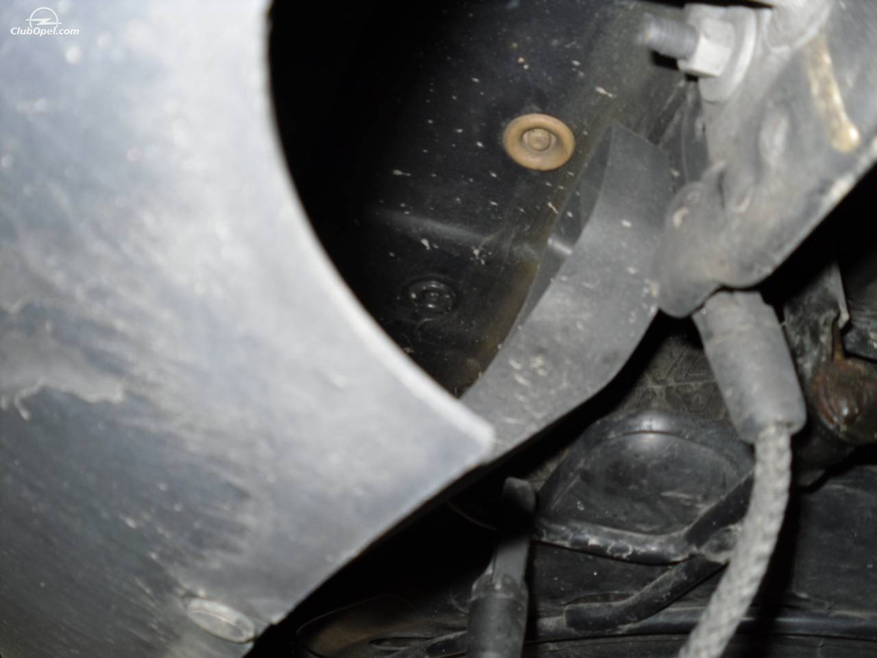

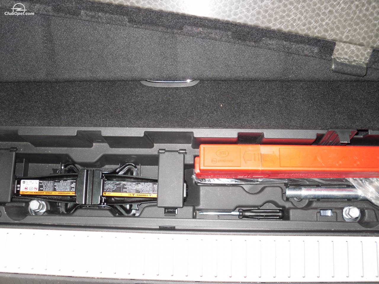

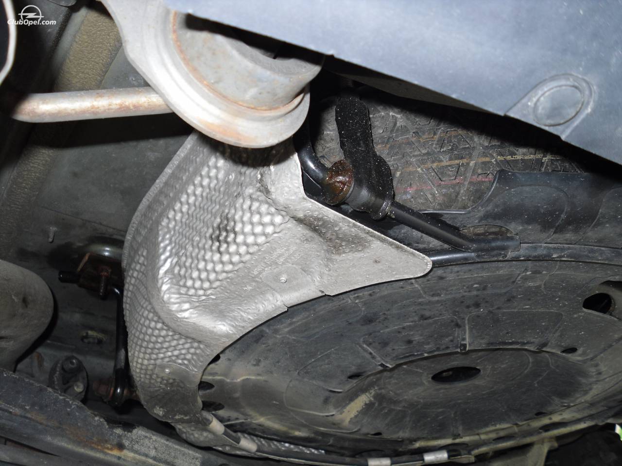

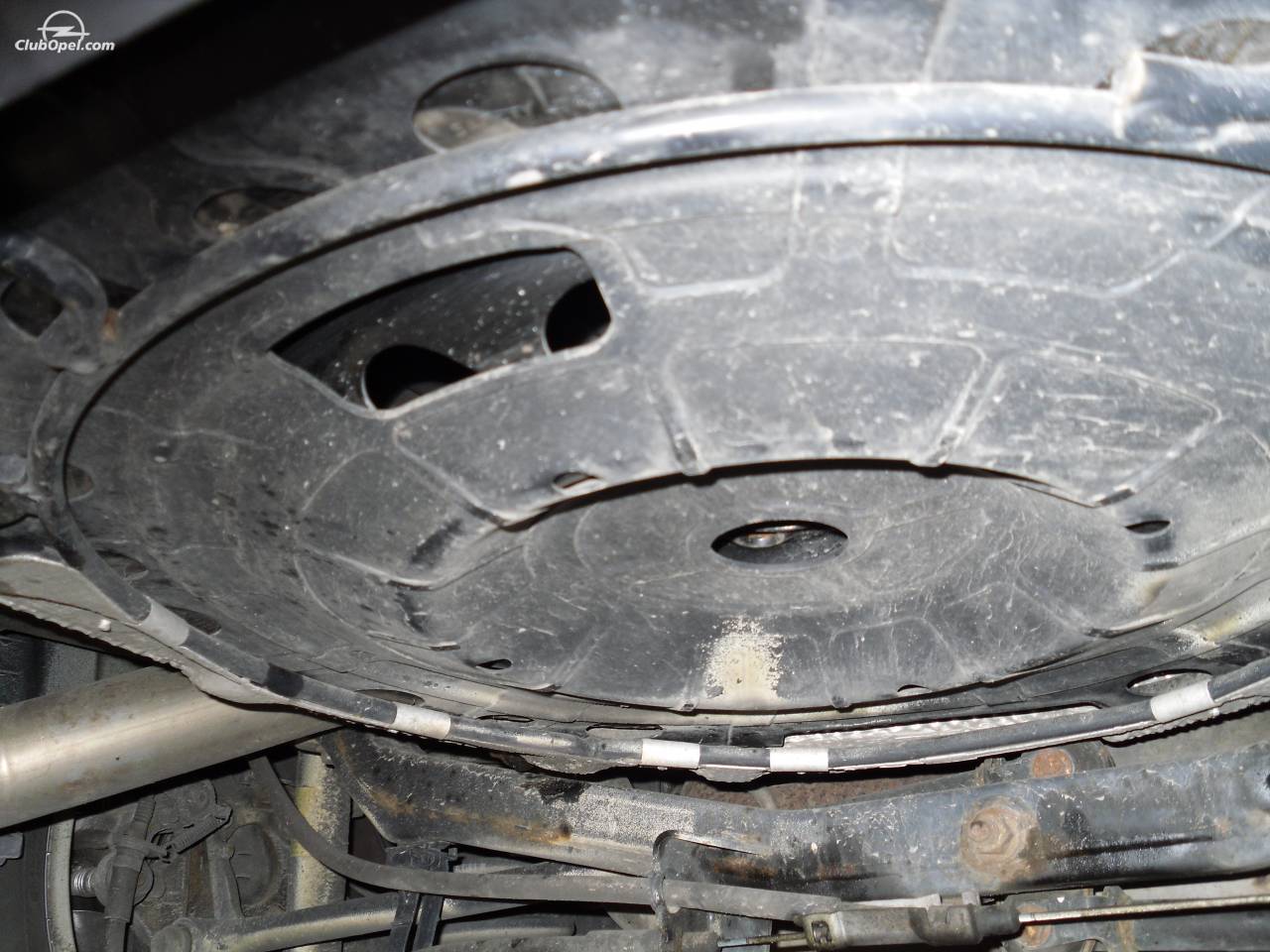

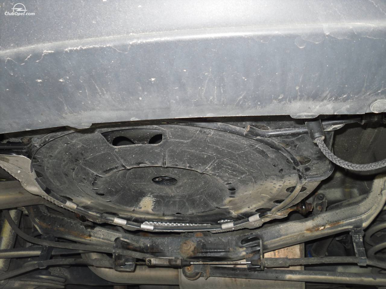

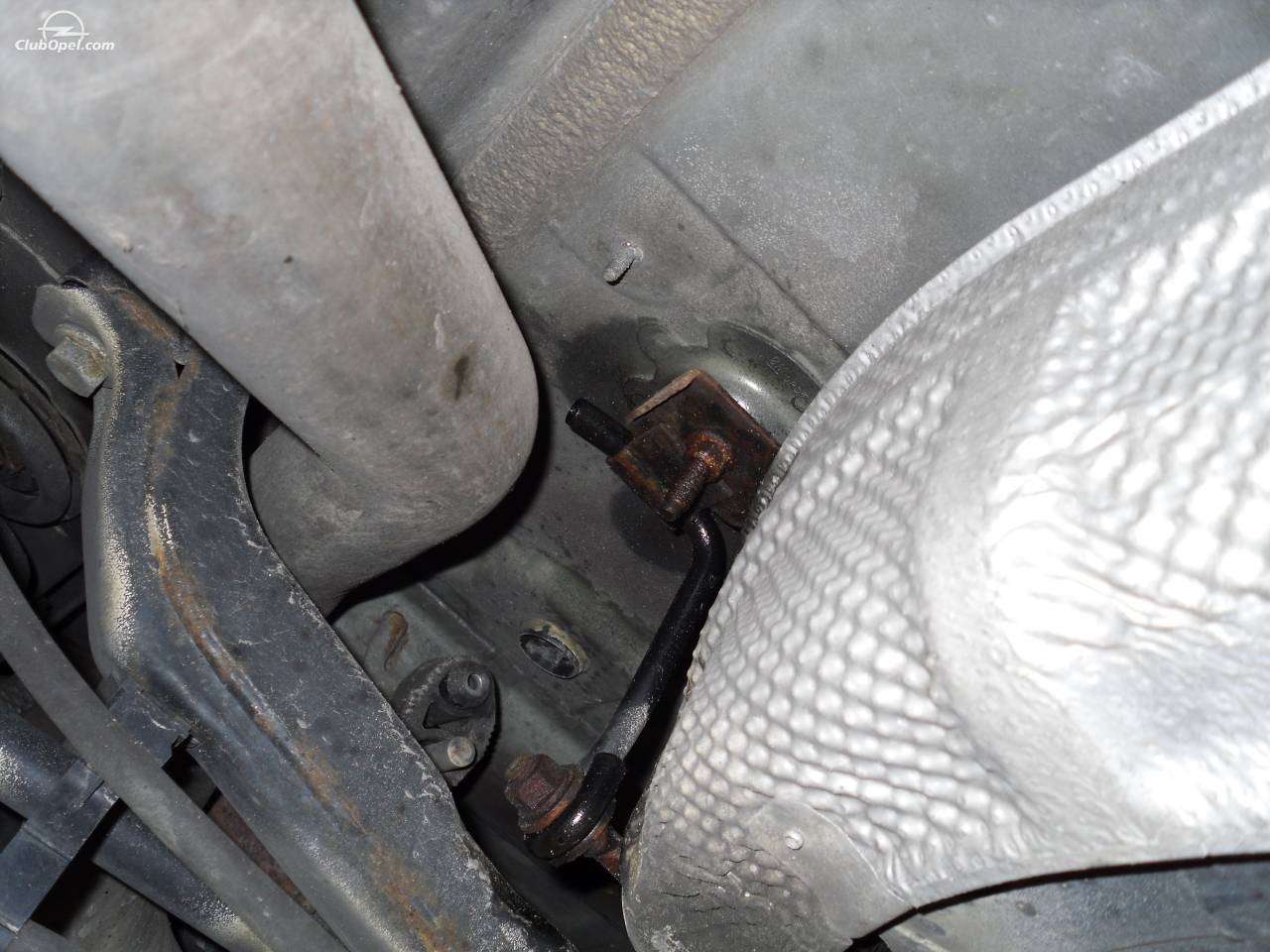

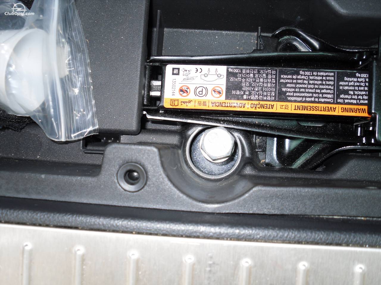

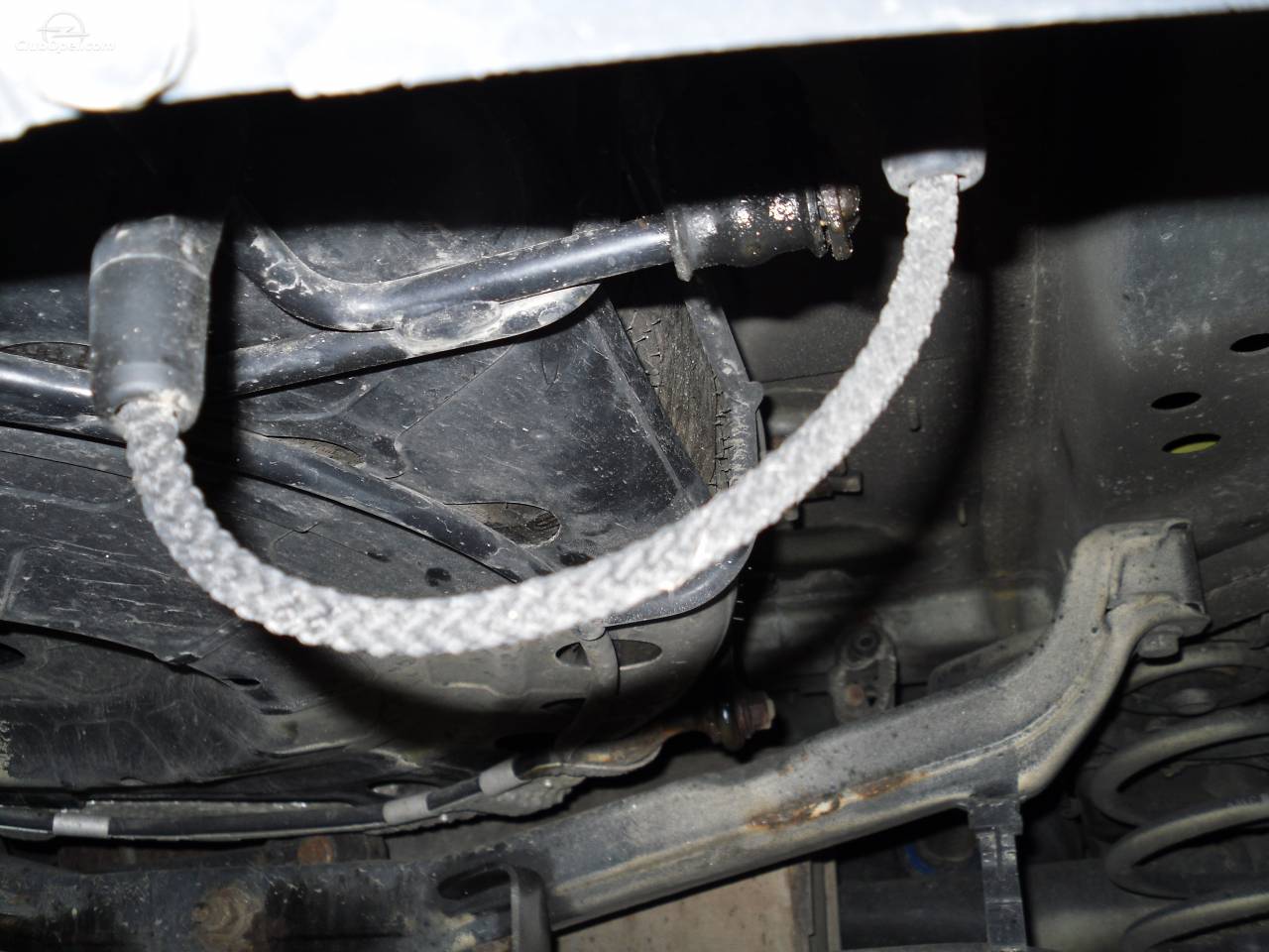

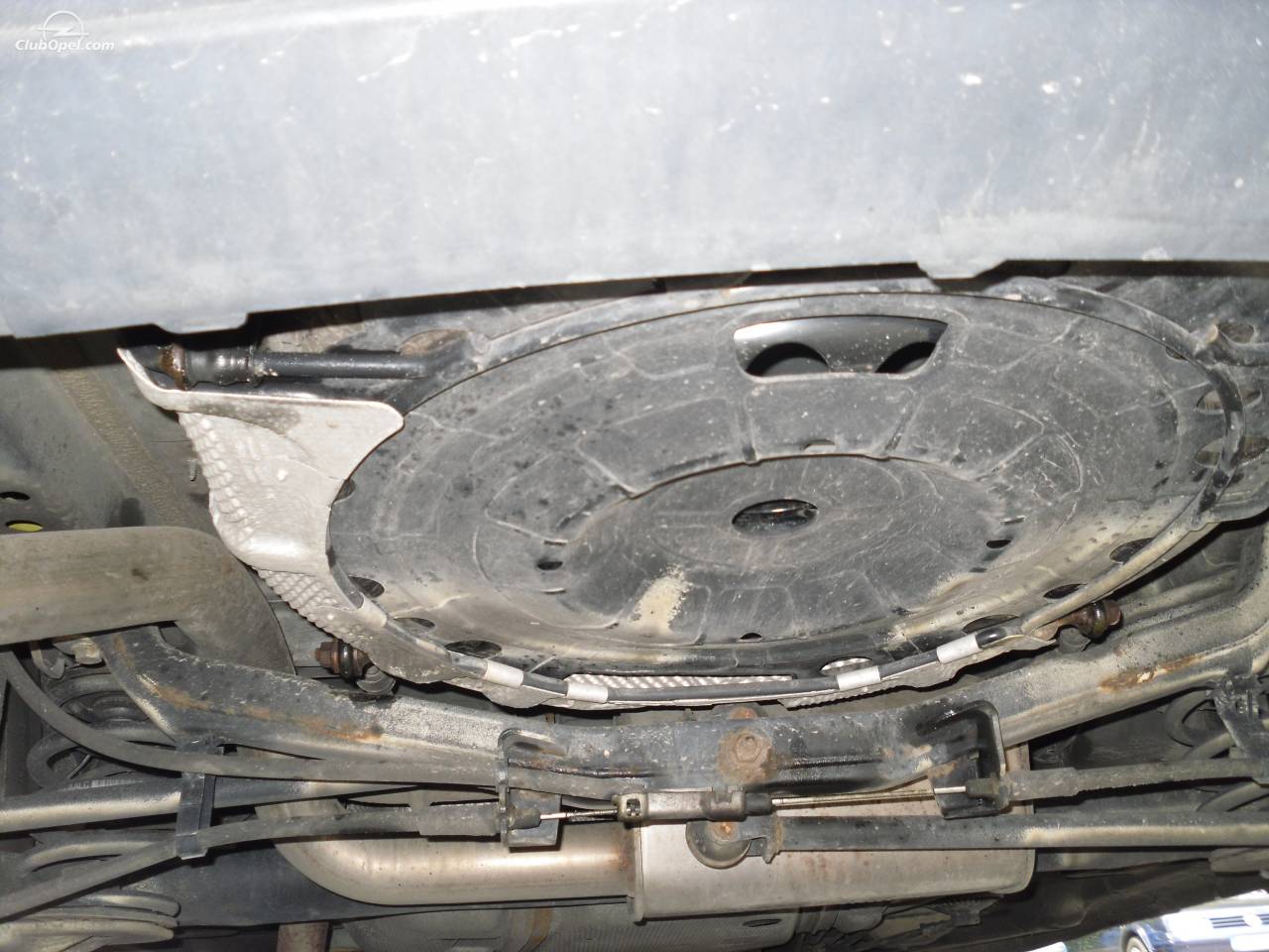

Asa cum am promis am sã pun câteva poze cu roata de rezervã, prinderea de caroserie accesul la cele douã suruburi din portbagaj, nu am mai apucat sã fac poze cu roata desfãcutã din cauza ploii, promit cã imediat cum timpul îmi dã ocazia am sã le fac.

Thank you very much...bro ! Ai pozat exact ce ma interesa 😊
O gramada de constructie pe acolo...oricum am inteles cum a abordat neamtul fixarea suportuli de sasiu. La mine o sa fie ceva mai simplu si mai sumar cred, pentru ca nu am atat industrie la indemena. Evident o sa lipseasca si ecranul acela de tabla de aluminiu si sper sa nu pateasca ceva roata de la caldura tevii de esapament. Vedem...
Întrebare, acum, cand desfaci cele doua suruburi din interior/portbagaj. suportul cade efectiv din partea din spate ? sau doar se apleaca incat sa ai acces doar la roata ?

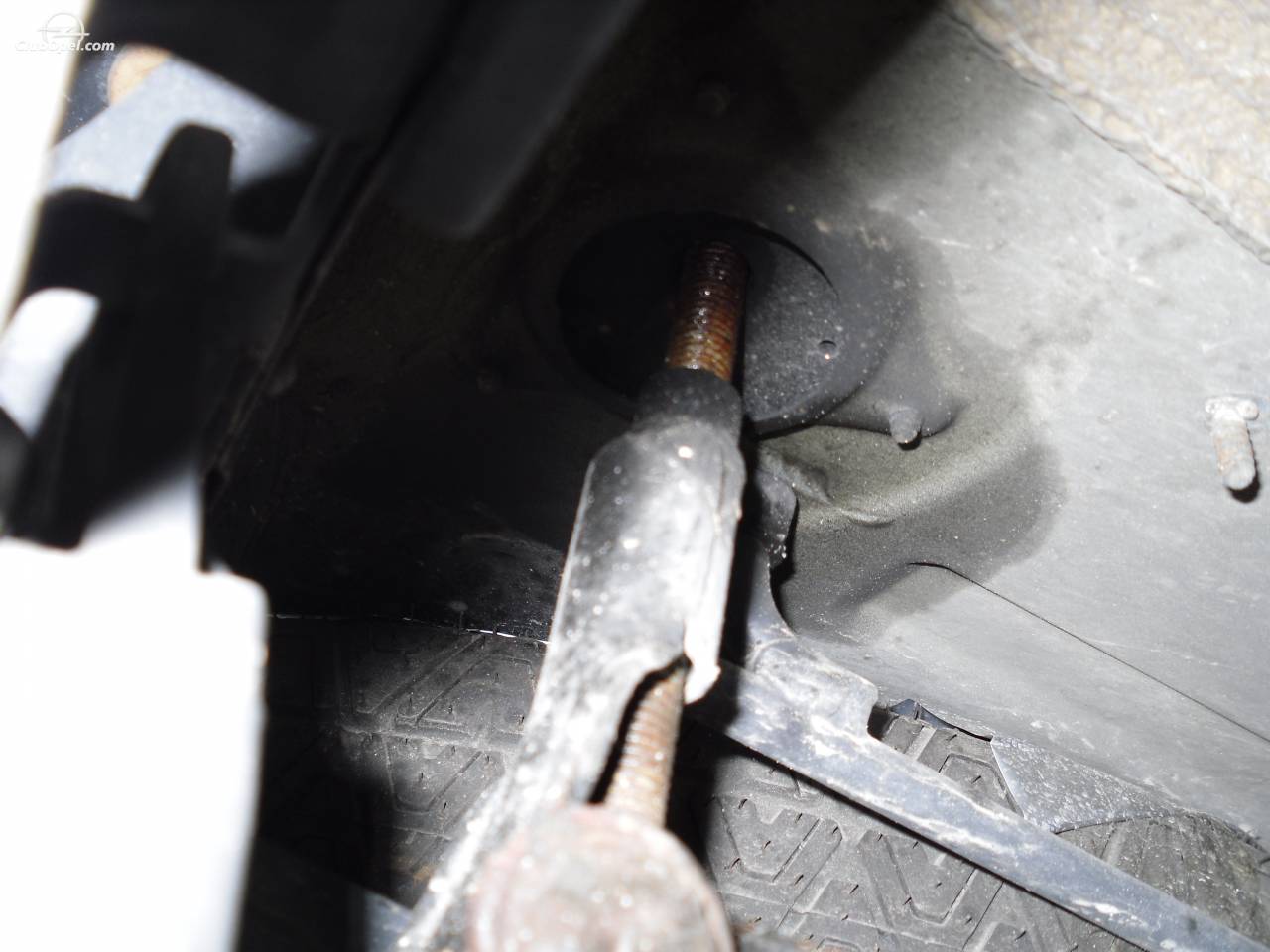

Dupã ce desfac șuruburile, la capãtul filetului au o ghearã de se fixeazã pe suport.Partea din spate e formatã din douã bucãți, dacã observi în spate la cele douã șuruburi pe care le ai tu în pozele tale sunt fixate balamale așa cum vezi în poza 5, în care sunt introduse niște fiare, cu un capãt drept și celãlalt capãt fãcut un inel care este introdus în cadrul metalic al suportului, prins cu piulița aceea.

Dupã ce eliberez cadrul din cele douã gheare și scot carabina de siguranțã care este legatã cu acea sfoarã groasã care este legata de șasiu, se lasã cadrul spre spatele mașinii și rãmâne suspendat de partea cu balamalele.În acel moment pot sã trag roata spre mine.

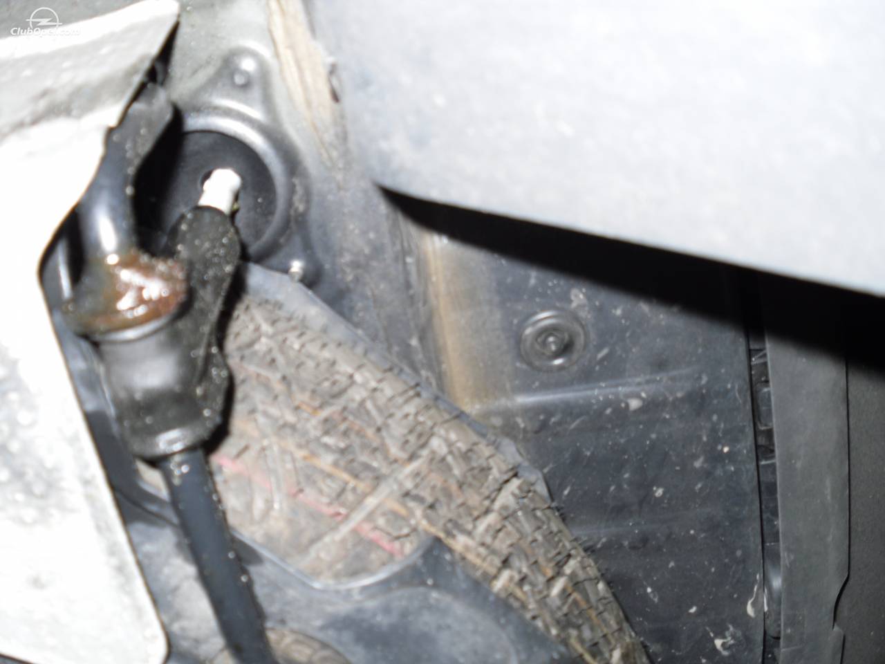

Gheara este cea din poza 4

Ca și cele din pozele 9 și 10

Am inteles. Deci cadrul ramane suspendat de sfoara in partea din spate, nu se lasa pana la sol.
Ciudat sistem...cu sfora dar totusi practic.

Nu sfoara aceea este prinsã înspre bara de protecție,balamalele sunt cele dinspre punte.Am sã încep cât de curând sã fac tutoriale pe youtube și implicit aici pe forum cu mai multe explicații pentru acest model care mã încântã pe zi ce trece.

Deci în timp ce desfac șuruburile dinspre bara de protecție adicã cele din interior, cadrul +roata se lasã cãtre spate adicã cãtre bara de protecție adicã sub bara de protecție, bag mâna pe sub barã și scot cele douã gheare care sunt pe filetul șuruburilor respective și carabina de la acea sfoarã dupã care cadrul este lipit de sol și sprijinit de cele douã balamale dinspre puntea spate, trag roata folosind acea fereastrã din protecția de plastic, practic roata o extrag cu tot cu protecția de plastic,

Acum e clar.. credeam ca nu se lasa cadrul pe sol. Dar daca lasi sfoara/carabina agatata de cadru, poti scoate roata din suport ?

Nu cã e mai scurtã și nu lasã cadrul sã atingã solul, sfoara este o protecție în caz cã se întâmplã sã uiți sã strângi șuruburile, din grabã,nu poți sã pierzi roata.
