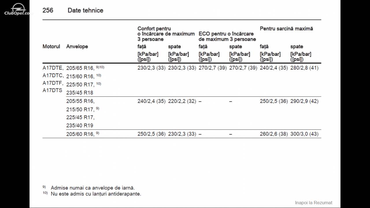

Desi o sa sune amuzant, dar masina inca nu a venit 😊)). Prin urmare nu am pot uita in manualul masinii 😢.
Informatia gasita pe net este un pic ambigua deoarece se pot monta ambele variante.
  • clau70
  • Mesaje scrise: 3,328
  • Masina: Astra 2010 A20DTH
Aaaa, deci n-ai inca masina...
In manualul din 2011 anvelopele mentionate de tine sunt permise la anumite motorizari, cum ar fi A17DT(C,J,S,R) , A13DTE, A14XER(NET), A16XER... Ex:
Cred ca e acelasi lucru si la B16DT...
Ultima modificare făcută de clau70 la Lun 28 Sep, 2015 10:49 am

Salut!Am pe masina cauciucuri de vara 235/45/18 si as vrea sa stiu daca merge sa pun 245/45/18 de iarna.Merci
  • cldmarinescu
  • Mesaje scrise: 265
  • Locatie: Vrancea
  • Masina: Astra 2010 A13DT
  • Cont inregistrat: 09 Mai 2011
Pentru o aderenta mai buna pe zapada, este bine sa montezi anvelope de iarna mai inguste decat cele de vara.
  • clau70
Ai mai intrebat de dimensinile cauciucurilor de iarna pe aici... https://www.clubopel.com/vie...ighlight=#1817079
Ai si extrasul din carte cu dimensiunile anvelopelor... in nici un caz nu pui anvelope mai late iarna. Si 235 e lat pt iarna, dar 245...!
