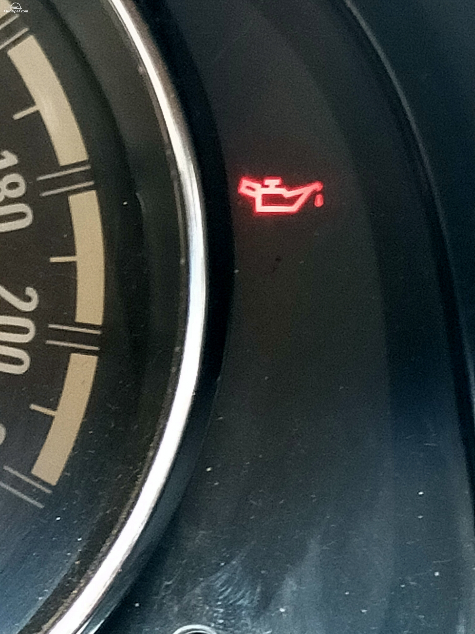

AAndrei465 a scris:Salut bãieți. Sunt nou pe forum și de curând am achiziționat un Opel antara 2007,toate bune și frumoase pana când m-ia apãrut în bord becul galben de la ulei ce anunțã presiune scãzutã în pompa/ulei(poate greșesc denumirea) problema e ca îmi apare în mers de ex poate sa îmi aparã dupã 10-20 km sau mai puțin. Dupã ce opresc mașina dispare dupã ce o pornesc nu mai apare decât iar dupã ce merg cu mașina câțiva km. Am fãcut schimbul de ulei și vad ca tot persistã. A mai întâlnit cineva problema asta?
Mai jos atașez și o poza[imglb=https://www.clubopel.com/8080/uploads/2020-05/141484_hevxrj7zo.jpg][/imgl
Ala este senzorul de nivel ulei,verifica-l sa fie la nivel si daca este poti sa-l ignori pana rezolvi problema(de aia este si galben,inseamna atentionare),cand doamne fereste se aprinde cel rosu opresti motoru si chemi platforma.

La mine se aprinde asa
Sa fie tot de la senzor ?
Se aprinde când este la relanti...scoasã din vitezã și dupã 20-30 de minute ...când afarã este foarte cald.

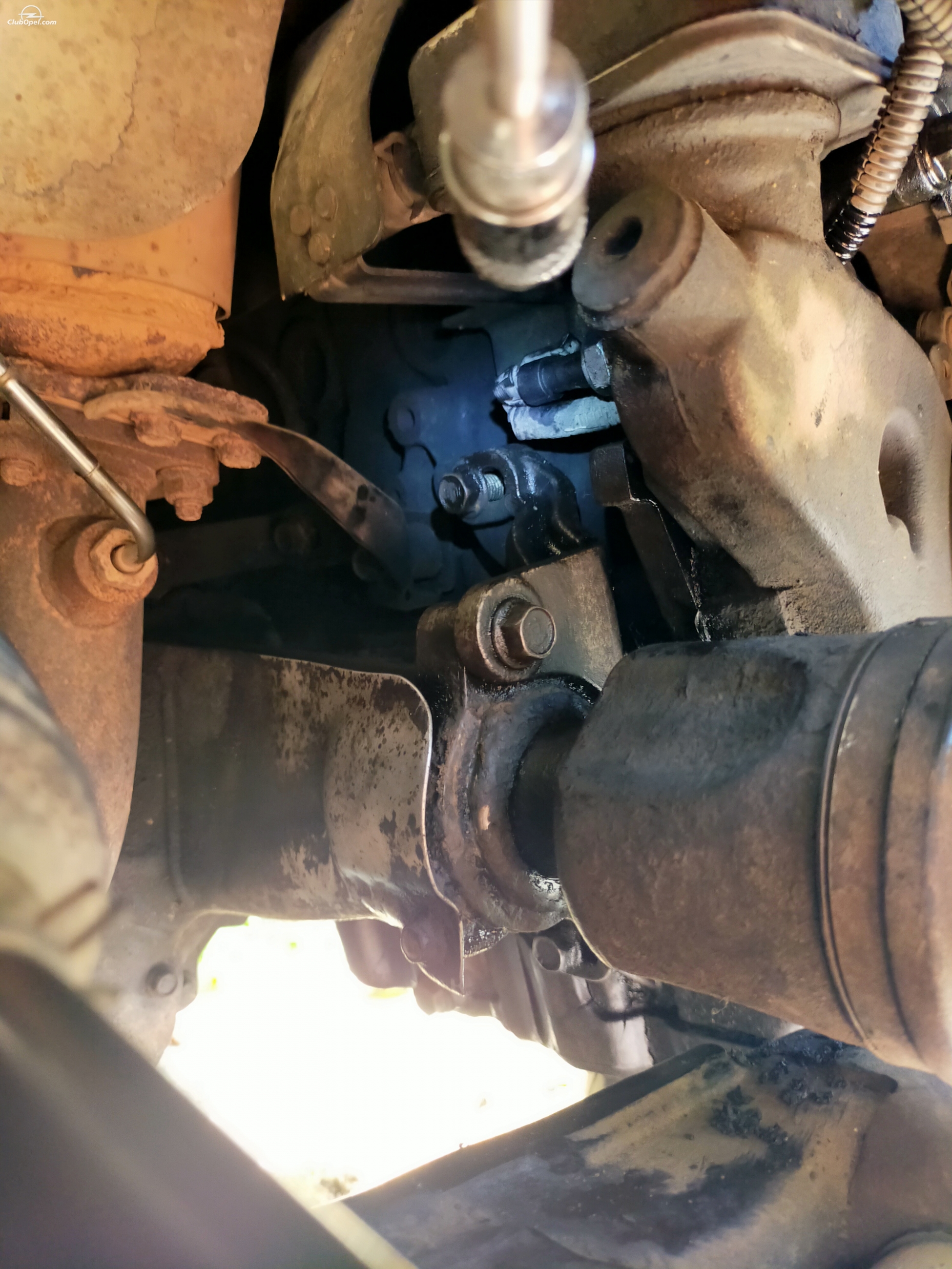

Am gãsit senzorul presiune ulei...la Antara
Se afla pe partea dreapta ...sub mașinã se vede când este data roata jos
Revin ..dupã un test....daca e ok
  • munteanu
  • Mesaje scrise: 302
  • Masina: Antara 2007 Z20 DMH.
La mine s a rezolvat cu schimbul senzorului.
Acum nu se mai aprinde aiurea.
