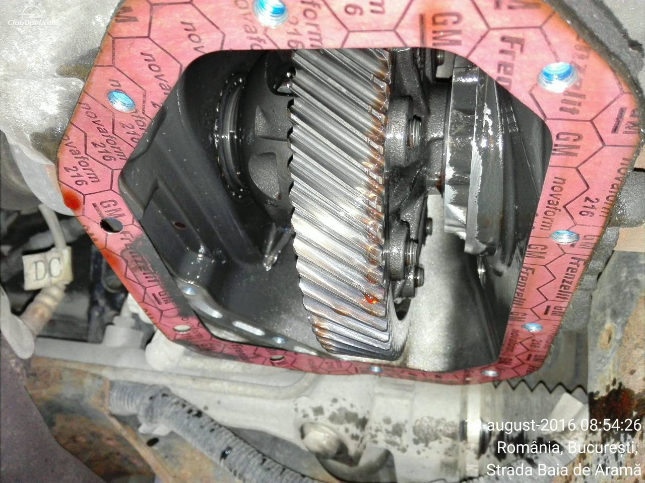

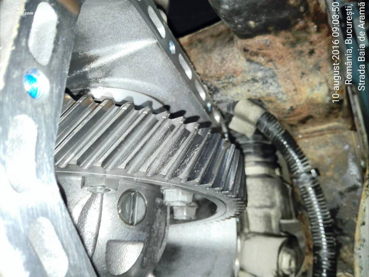

In vara am shimbat uleiul la cutie Astra H 2008(74000 km), uleiul era curat dar in interiorul cutiei erau depuneri negre.
Inainte de curatare.
Dupa curatare,
