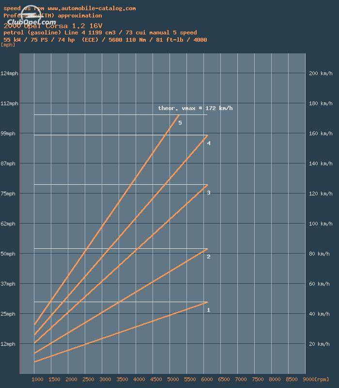

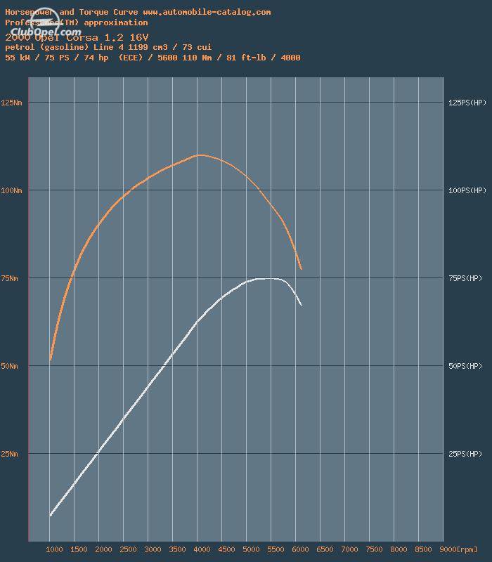

Multi afirma ca motorasul de 1.2 consuma mult si e puturos. Nu avem pretentii de "racheta", dar el ofera o oarecare decenta.
Cine intelege graficele de mai jos, va sti "ce" si "cand" sa ceara de la acest motor.
De asemenea iti poti optimiza si consumul printr-o exploatare corecta in functie de necesitati.

Exact ce spuneam, la 2500RPM ai aproape 100Nm din cuplul total de 110Nm. Si atunci la ce bun sa urci pana la 4000? Asa ma seaca prostia perpetuata din comoditate + dezinteres fata de studiu si evolutie intelectuala.. in orice domeniu, nu doar auto. Bine ca spune cutarica o prostie, si altii o iau de buna doar pentru c-o spune serios si apasat.. 😢
L.E. @mariuseek motorasu' de 1.2 consuma mult daca bagi a proasta picioru' in acceleratie si mergi turat, daca mergi la bun simt, are si putere si consum bun. Da trebuie si cap la condus, nu doar picioare.. 😉

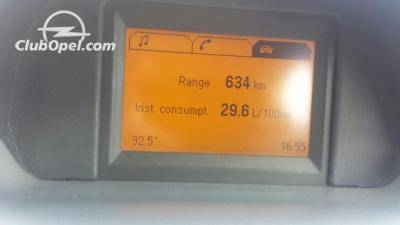

Buna eu zic ca este perfect consumul avand in vedere uzura...motorul meu de 1l ia in oras 7.5 cu ac pornit... iar afara 4.8. Totusi depinde foarte mult de stilul fiecaruia de a conduce.. pe bord computer vad exact cat suge in aceleratie si pot sa imi fac o imagine cam cum sa schimb vitezele... etc. Alt lucru util ar fii sa se utilizeze cat mai mult pilotul automat... nimic nu scoate mai putin consum ca el. Eu il folosesc si afara si in oras daca traficul imi permite.
Am atasat o poza cu consumul instant in urcare vara viteza 1 si cu aerul conditionat pornit.
