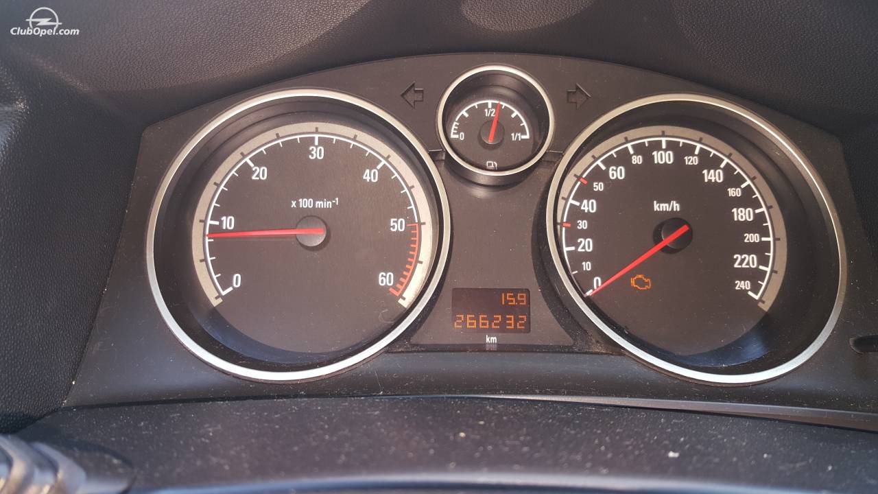

Am si eu o problema la Vectra mea 2.0 2003.(nu e singura problema de altfel). In ultima vremea a inceput sa se aprinda cheitza in bord iar turbina nu mai trage. Faza este ca cheitza se aprinde numai cand sunt cateva secunde pe liber si motorul la relanti. Daca stau pe loc si accelerez putin ,de exemplu la semafor nu se aprinde iar masina merge normal.Am facut 200km la drum lung tinand masina mereu accelerata si in viteza iar de fiecare data cand o lasam pe liber se aprindea cheia si trebuia sa opresc si sa pornesc motorul din mers ca sa o iau de la capat.

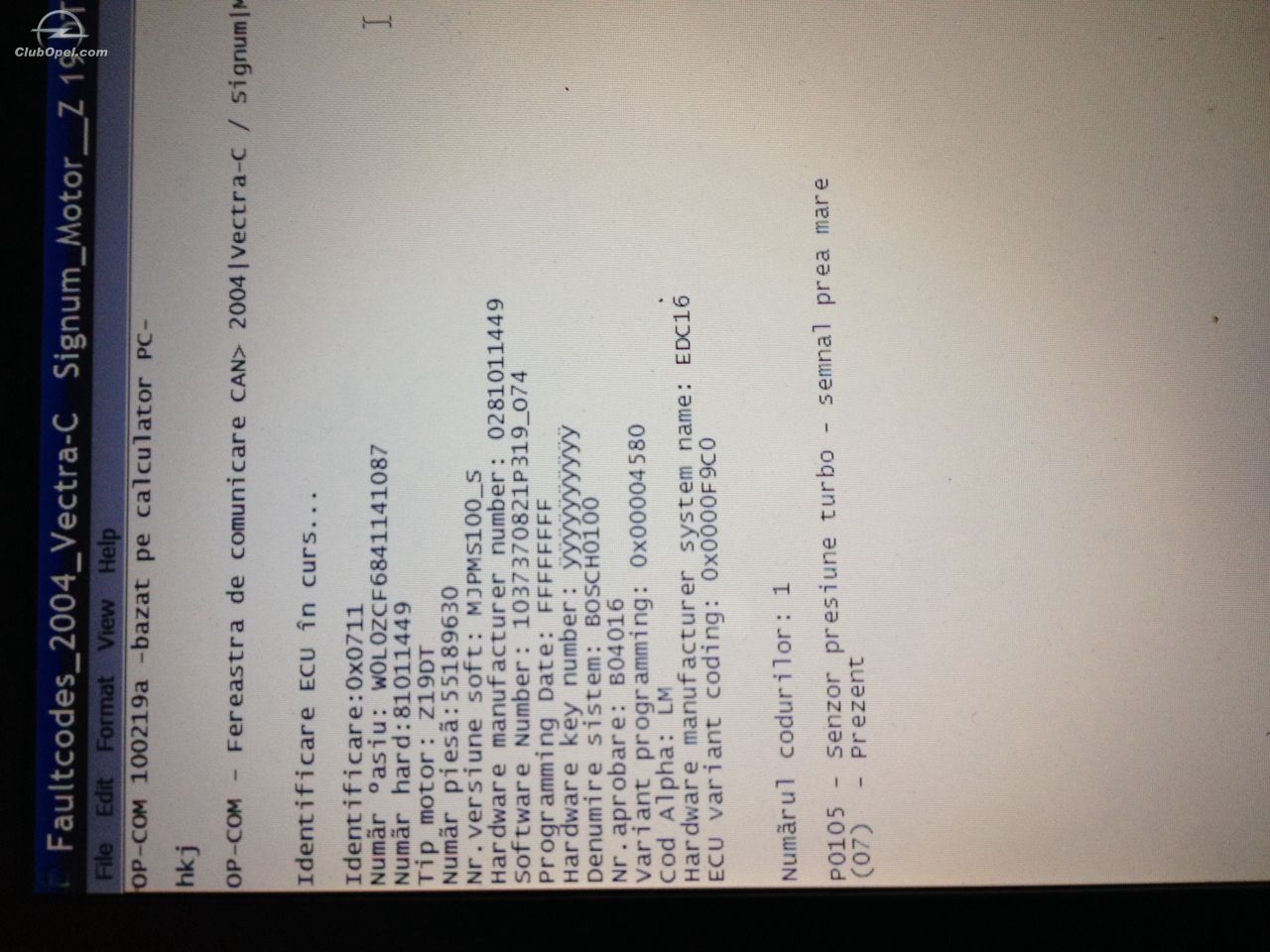

Salut, va ro ajutati ma ca am nevoie de masina trb sa pl in afara si nu am cu ce si cum sa rezolv. Am eroare p0105 senzor presiune turbo - semnal prea mare. Masina nu se tureaza mai mult de 3500 rpm. Nu stiu ce sa fac ajutati ma sa stiu ce trb sa fac sigur. Atast ce am scost de pe tester am scos senzorul de presiune de la galerie ala de langa egr si degeaba

Am luat de la un amic o interfata ELM327( nu am gasit OP-COM) si intr-adevar apare eroarea P0105 , am sters-o de cateva ori , dar imi apare din nou - imediat ce pornesc motorul, sau dupa ce merg cu ea 2-3 Km.

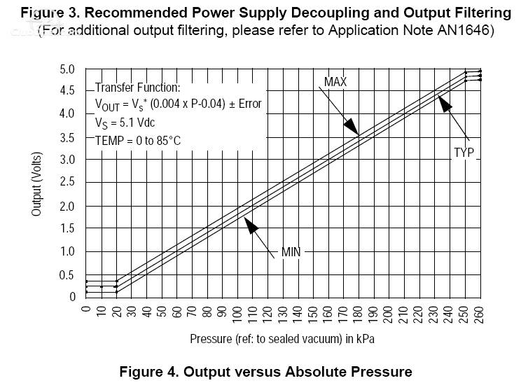

L-am alimentat separat de la o sursa de 5V ( am gasit fisa de catalog cu asezarea pinilor ) si pe pinul de iesire care da tensiune catre calculatorul masinii am 2,1-2,2V.
Montat pe masina , cu motorul oprit (doar cu contactul pus) am aceasi tensiune de 2,1-2,2V , cand pornesc motorul si accelerez la 2-3000 de ture , tensiunea creste la 2,4-2,5V.
Am tot cautat pe net sa vad care ar fi valorile normale , dar nu m-am lamurit .
Din graficul dat in fisa de catalog, ar rezulta ca la presiunea atmosferica normala de 1 atm atunci cand motorul este oprit ( care este echivalentul a 101kpa), ar trebui sa am pe iesire cca 1,8V.
Rugamintea mea este sa imi spuneti care este tensiunea normala pe iesirea senzorului cu motorul oprit sau cand il accelerez.
As vrea sa stiu (daca se poate ), ca sa nu dau aiurea 350lei pe un senzor nou si apoi sa constat ca eroarea este din alta parte.

At idle a typical MAP sensor Voltage reading should be about a volt, and at WOT (wide open throttle) it should approach 4.5 to 5 Volts. Cam asa sta treaba ..relanti 1 volt, in sarcina spre 5.

Aceasta tensiune este corecta pentru senzorul de pe Z17DTL ,sau este valabila pentru orice tip de senzor MAP de pe masinile Opel ?
Intreb pentru ca senzorii sunt diferiti , in functie de tipul de motor .
Multumesc .
  • alre
  • Mesaje scrise: 1,654
Valoarea este corecta pt z17dtl, informatie gasita pe un site din Anglia. Eu as baga mana in foc ca-i senzorul. Daca ai avea pe cineva de la care sa imprumuti ar fi perefct, mai ales ca dureaza putin desfacerea lui.
