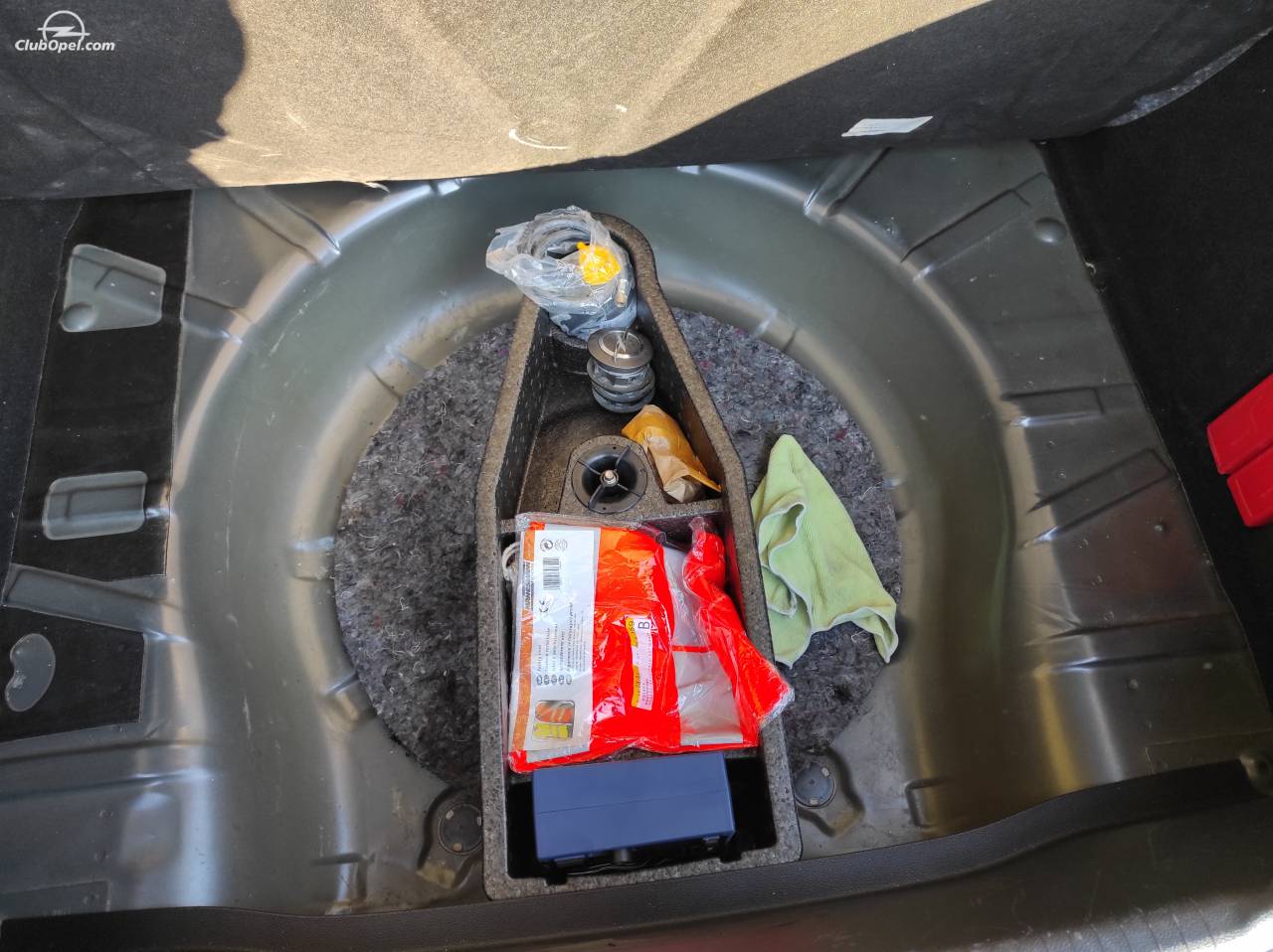

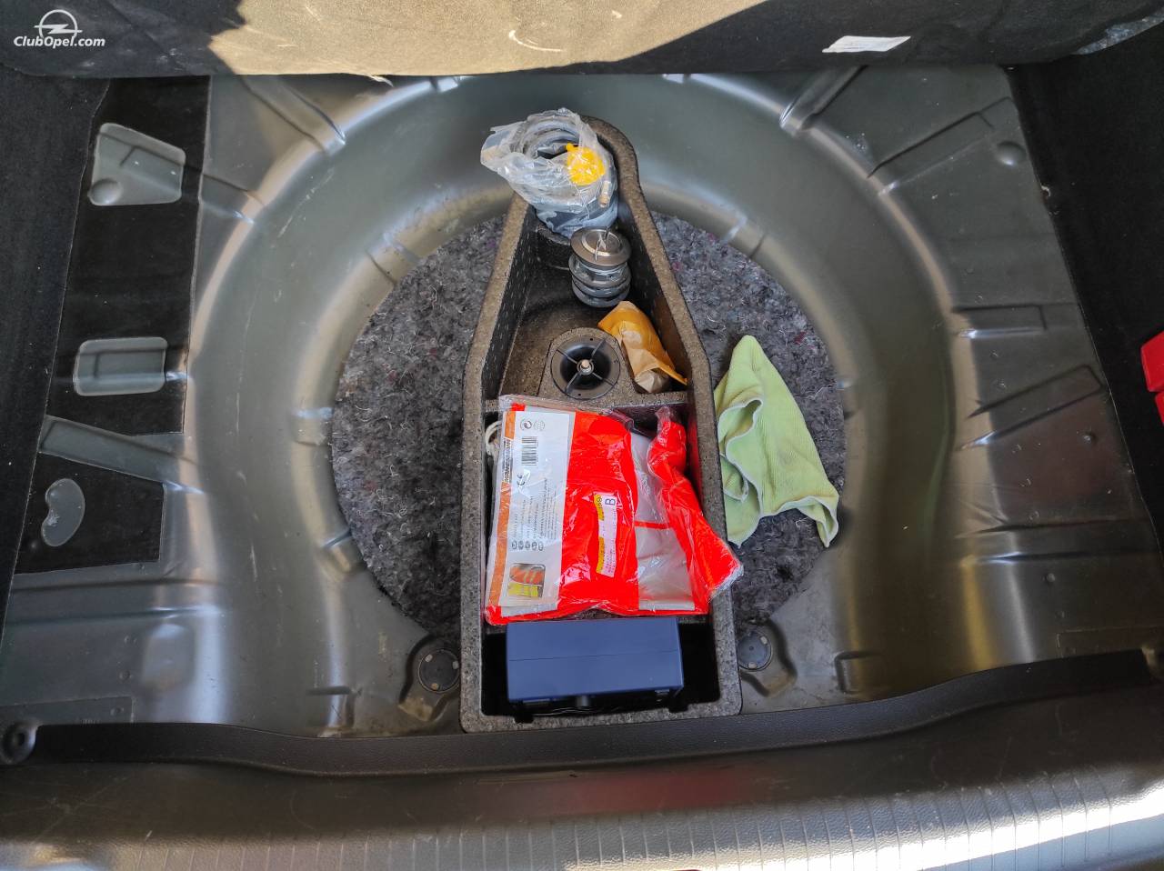

Deci e buna sau nu?sa iau sau sa nu iau? atasez niste poze cu locul la roata de rezerva

ai incercat sa vezi daca incape acolo o janta normala de tabla pe R16? daca incape ia roata normala, e clar ca dispare suportul de polistiren. Daca nu incape si trebuie obligatoriu roata slim, atunci poti lua si de BMW si rogi un strungar sa iti faca o bucsa de ghidare potrivita pe diametrul rotii si al butucului de pe masina. Oricum rotile se autocentreaza cand sunt stranse suruburile care se aseaza pe con si odata stranse corect butucul central nu mai are nici un rol...
