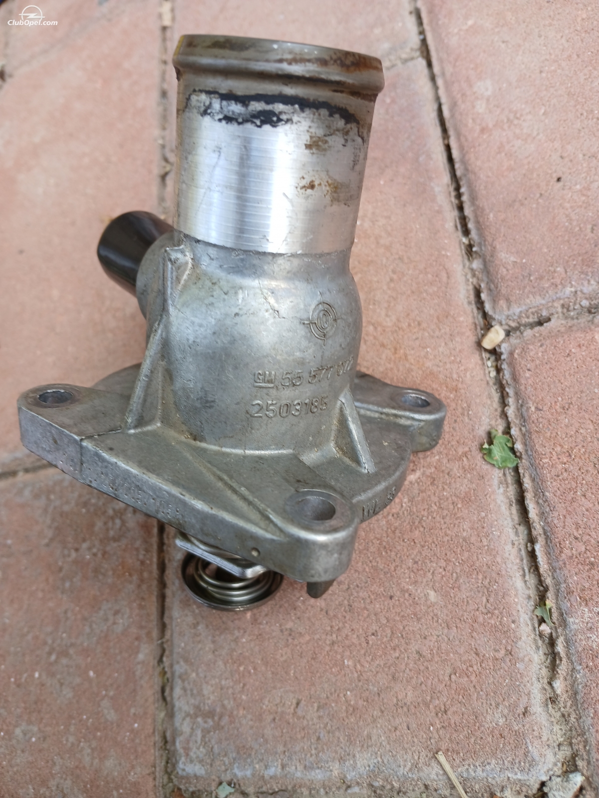

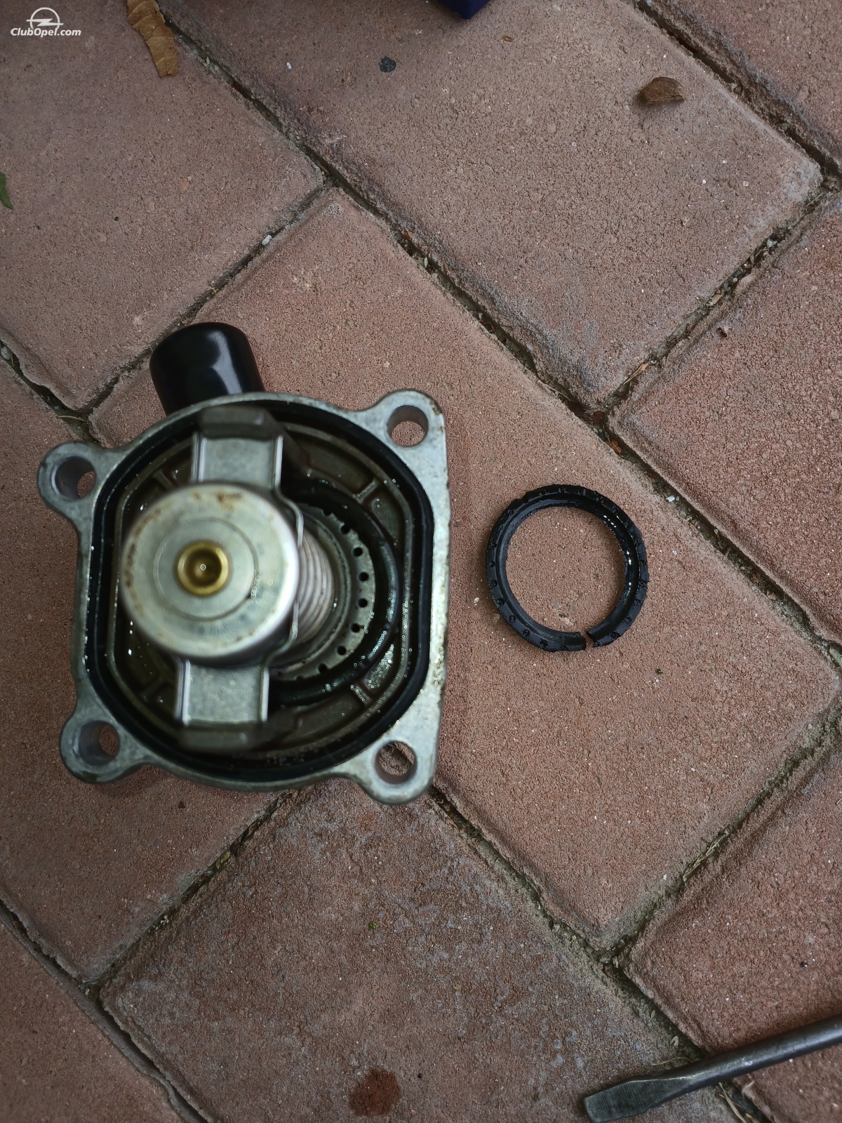

Salut, nu îmi vine să cred că după doar trei ani și aproximativ 30.000 km, termostatul GM -original a cedat ,având fix aceeași problemă ca și cel dinainte.Garniturile din interior cedează și lasă să curgă liber lichidul de răcire prin niște gåurele unde ar trebui să stea fixe aceste garnituri si să etanșeze , deci nu vorbim despre "blocat pe deschis",arcul își face treaba,dar inutil.Interiorul era curat ,fără depuneri,lichidul de răcire a fost schimbat la maxim doi ani.Am observat de ceva timp în oraș, că motorul nu mai ajungea așa repede la temperatura optimă,chiar fiind și foarte cald afară, iar la drum lung "cădea" acul la 75-80 °.Testat dimineață cu motorul rece,după 2-3 minute ,radiatorul de răcire era deja cald .Am trecut la un Magneti Marelli,cel mai ieftin pe care l-am găsit, 133 lei ,vedem ce poate și ăsta...

Asta e boala termostatelor GM la motoarele astea: garnitura aia de cauciuc de 3 parale. E ciudat totuși să cedeze așa repede!
Eu am pus Thermotec, sunt mulțumit de el, prețul cred că a fost pe-aproape...poate doar mi se pare, dar ține motorul mai rece cu 2-3 grd C.

Am avut si eu probleme cu cel original, l-am schimbat cu Behr, i-a cedat garnitura aia de cauciuc dupa 1 luna, i-am `cusut` cu tresa de cupru gaurile alea, le-am cositorit dupa, era aproape bine, numai ca se incalzea turul dupa 2 minute, nu etansa 100%.
L-am schimbat iarasi cu Pierburg, care este perfect, nu mai are garnitura aia de cauciuc, si cu toate astea etanseaza perfect.
