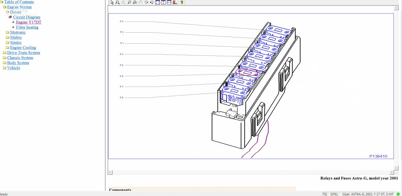

  • gabimilo1
  • Mesaje scrise: 2,268
  • Masina: Zafira 2002 y20dth
asta este siguranta si se afla in tabloul mic din compartimetul motor
Schema valabila pentru astra g, 2001, motor y17dt

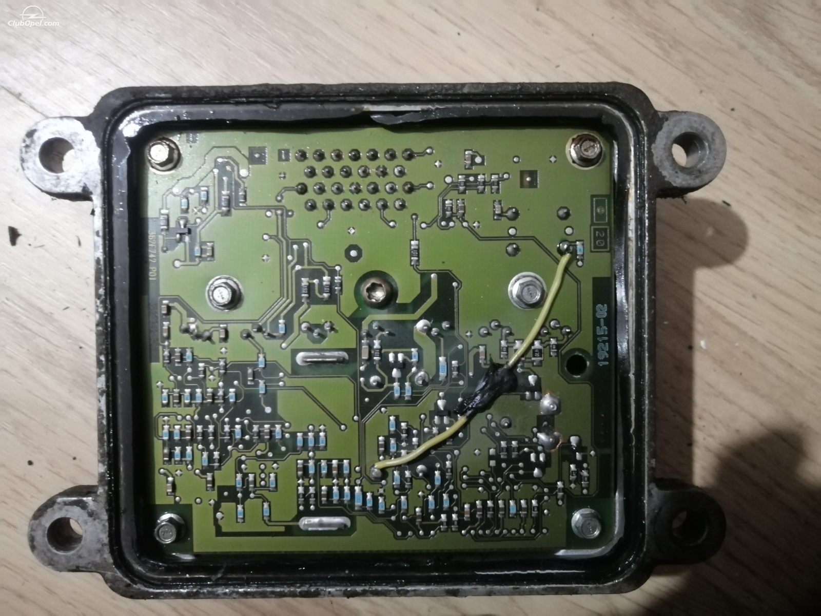

Buna seara! Am desfacut edu la al meu isuzu si are firul ala galben. Comparativ cu altele doar la mine am vazut asta. pare ca ar fi o improvizatie. sa fie asta cauza?
  • sebage
  • Mesaje scrise: 2,642
Desi foto este foarte neclara, totusi se observa unele probleme care clar pot cauza probleme, deci sigur trebuie sa le remediezi.
Un "ochi ager", daca il are in mana (EDU), poate gaseste si altele.

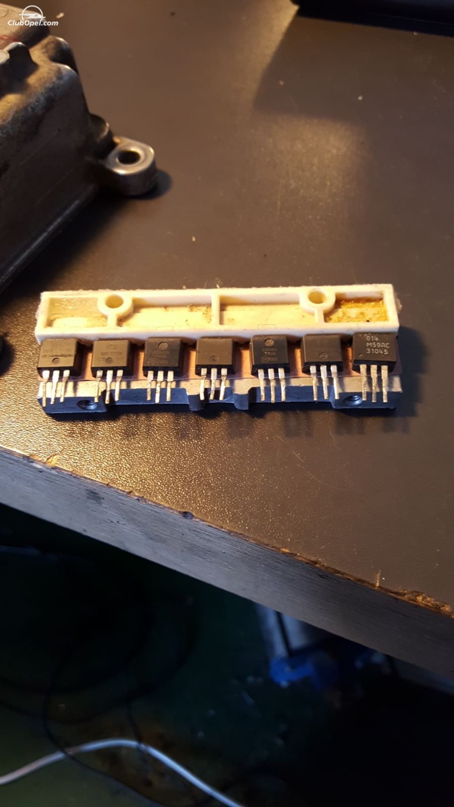

  • bruttus
  • Mesaje scrise: 258
  • Masina: Astra 2001 y20dth
  • Cont inregistrat: 29 Jan 2013
Tot ce este marcat cu rosu trebuie revizat si lipit.Daca nu merge doar cu relipirea,pe partea opusa a placii va trebui sa schimbi si citeva piese,dar este mai complicat.
Nu este suficient sa lipesti,in primul rind faci rost de o pompita de cositor cu care absorbi fludorul vechi,apoi lipesti toate terminalele marcate.

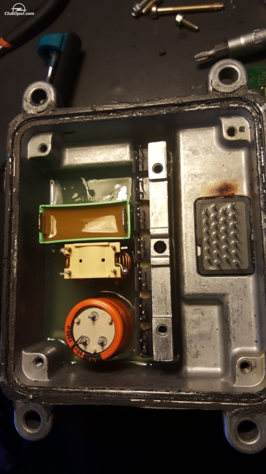

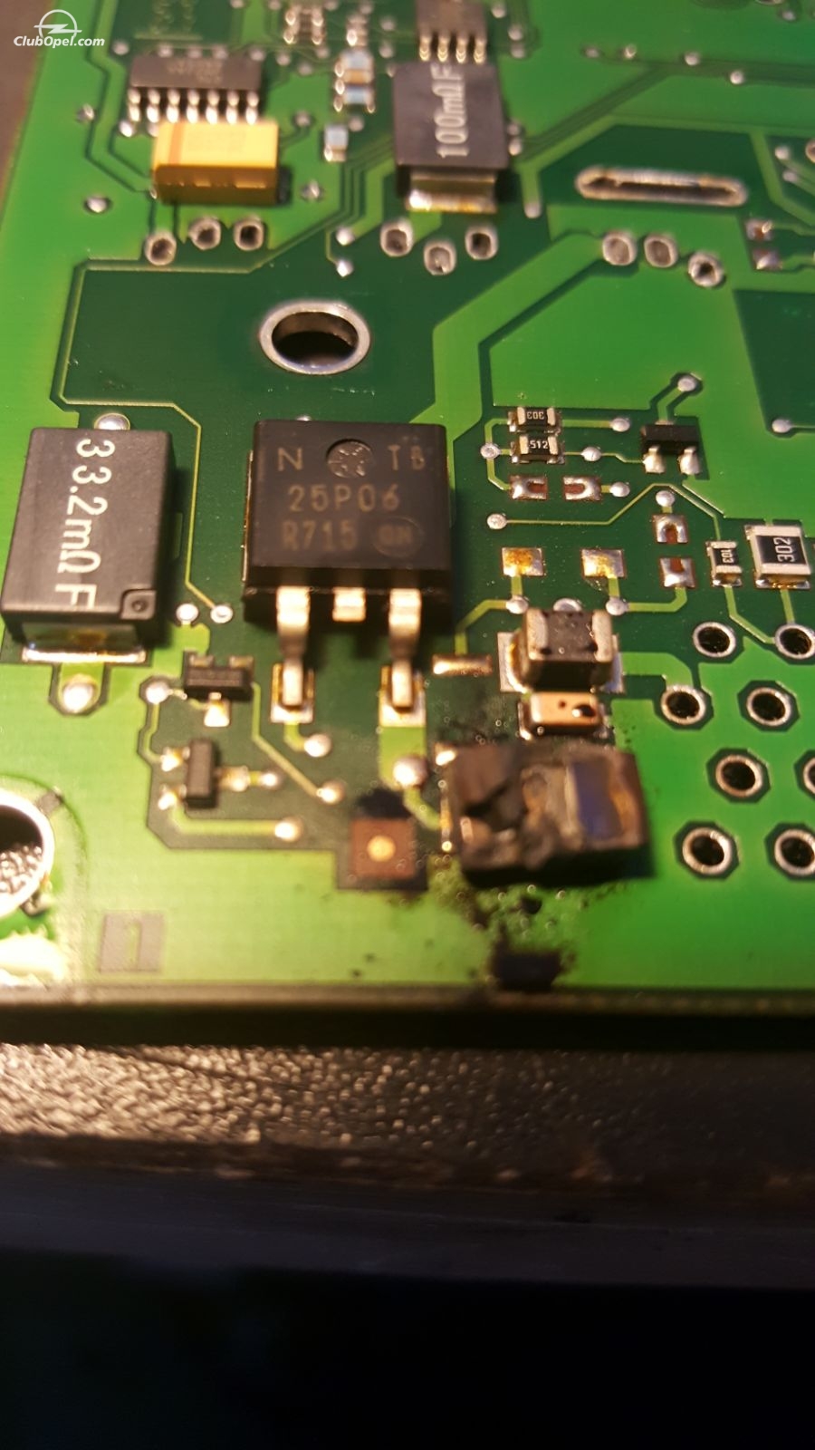

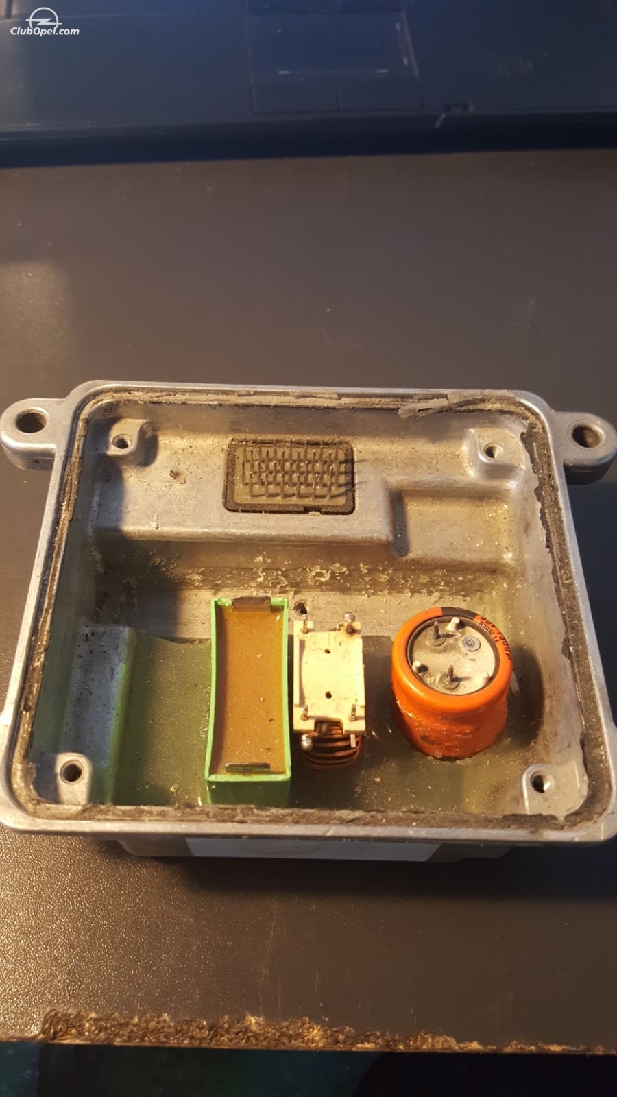

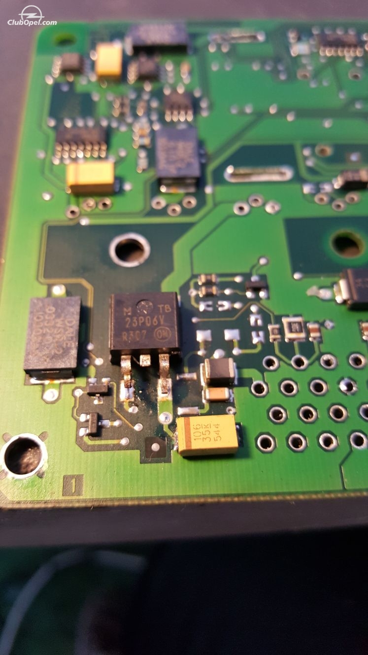

  • bruttus
Am mai gasit citeva poze,ti le urc aici poate ai nevoie sa desfaci complet si sa ai ideiei ce se gaseste inauntru ca sa nu rupi ceva.
