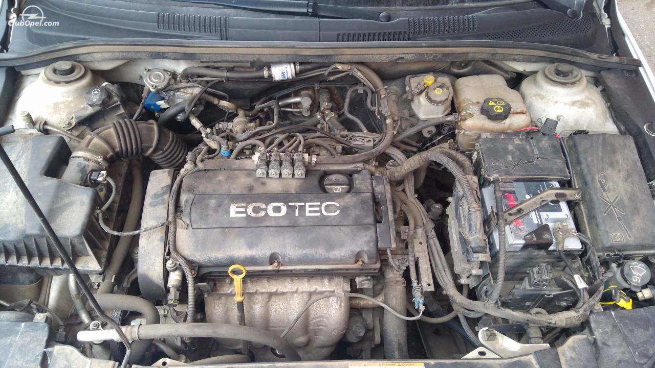

Bunã ziua, am și eu aceeași problemã pe un Chevrolet cruze, 1.6 ECOTEC. Știu cã m-am înscris pe un forum destinat gamei Opel, dat fiind faptul cã mașina mea are foarte multe în comun cu opel , vã rog sã nu mã excludeți și sã mã ajutați cu sfaturi întrucât pe forumul Chevrolet nu gãsesc prea multe rezolvãri. Mulțumesc pentru înțelegere

Salutãri, am încercat varianta cu senzorul de admisie, dacã e cel instalat lângã filtru d aer. Simptomele s-au redus putin dar masinã tot are probleme. O sã încerc sã verific supapele la culbutori.
